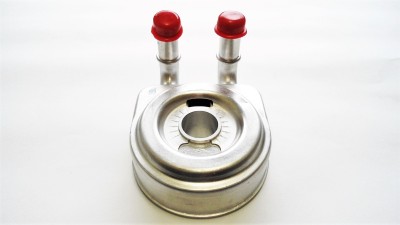

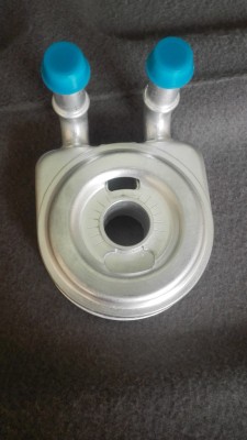

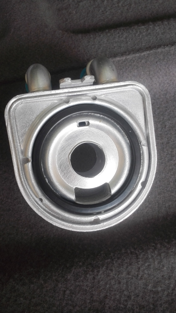

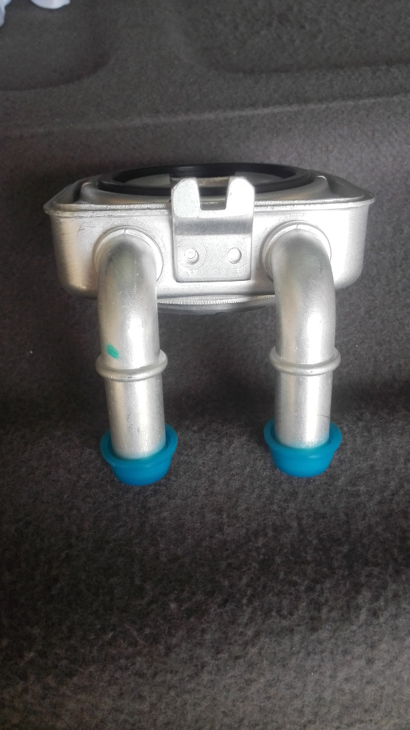

Muita atenção quando forem comprar, se puderem levar o original junto para comparar é melhor e não foi o meu caso. No furo central do trocador existe uma parede onde vai apoiada a porca do parafuso, na peça original a altura dessa parede é bem baixa e na peça paralela que comprei era bem alta.
O que acontece? Quando tudo está no lugar o filtro de óleo dá batente na porca e não dá pressão suficiente no anel de vedação e vaza óleo. Pensa numa bagunça :angry:
Aqui tem duas fotos da Internet mostrando as diferenças de altura da parte central do trocador, a diferença é coisa de 3 mm. Ambos são paralelos.
Parede alta
Parede alta
Parede baixa
Parede baixa

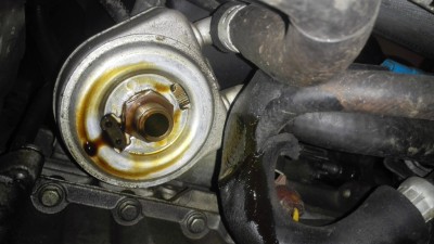

Trocador velho no lugar

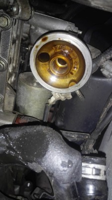

Cavalete de óleo
Cavalete de óleo

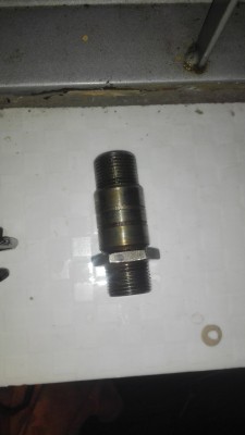

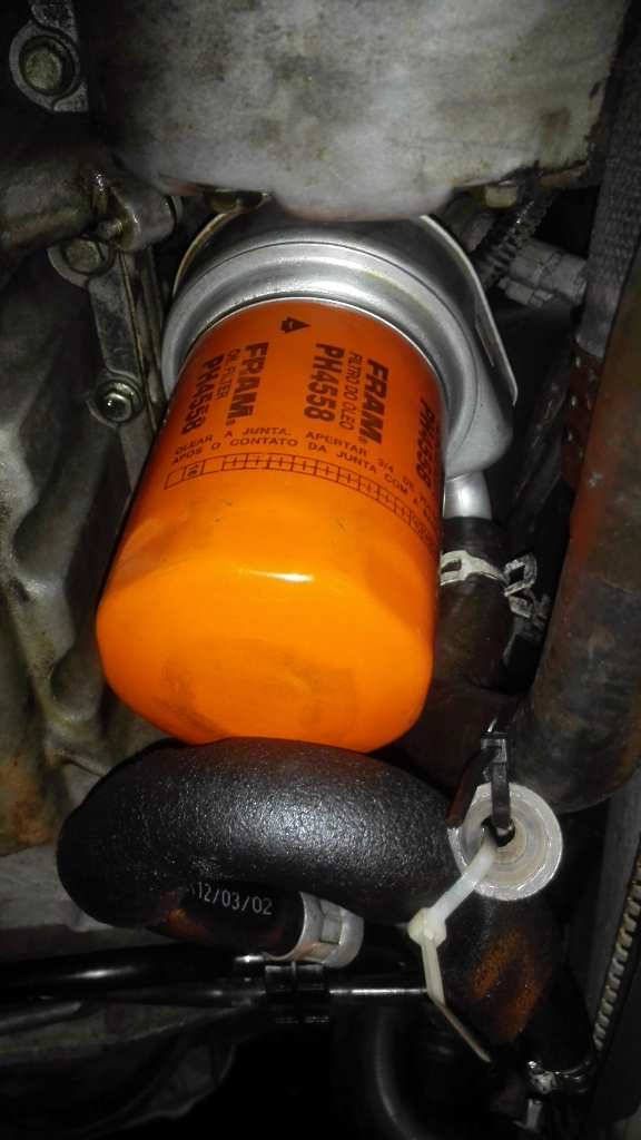

Parafuso de fixação do trocador e filtro de óleo

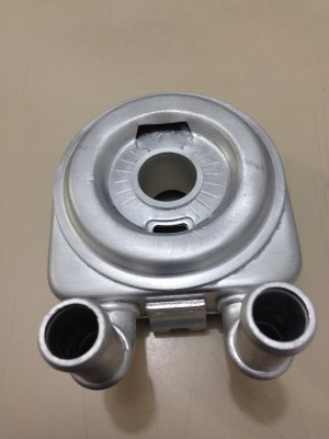

Trocador novo montado

Só um detalhe, embora o filtro Fram PH4558 encaixe ele não é o correto, o correto é o PH5566.
