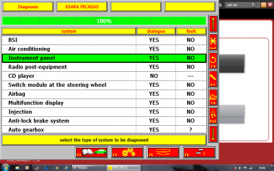

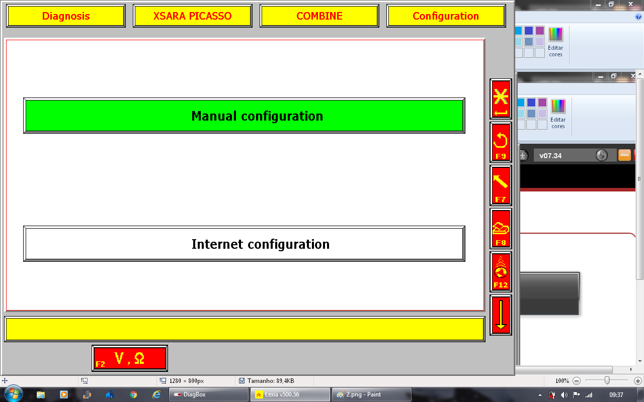

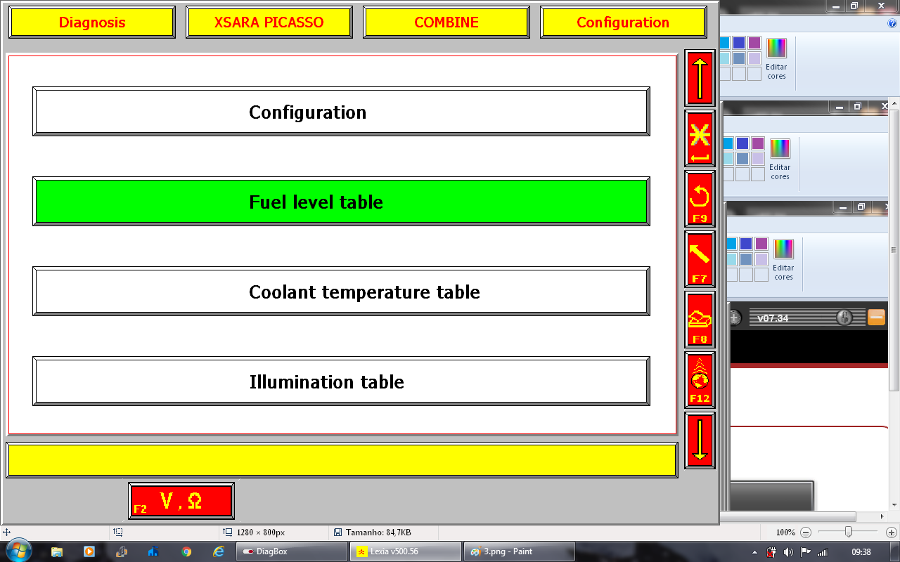

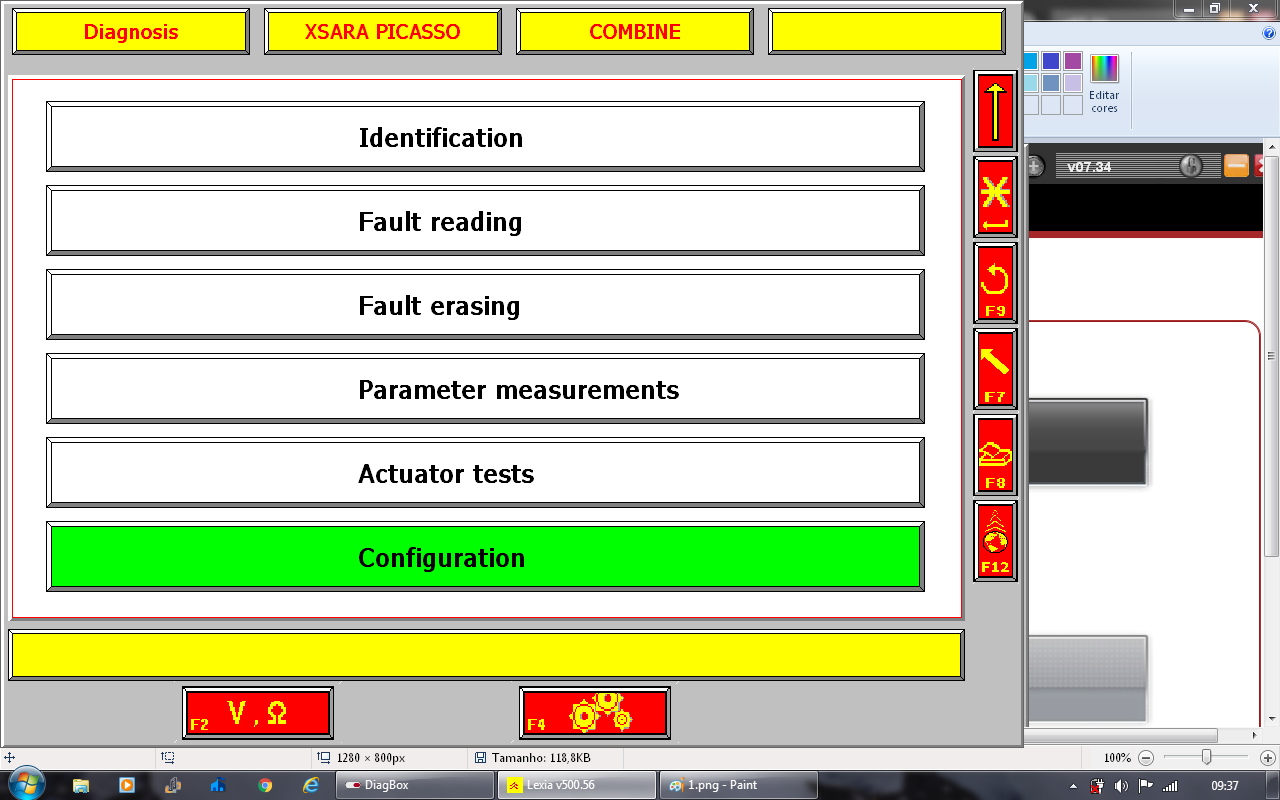

Segue o caminho pros ajustes do painel no Lexia como personalizar as barrinhas de combustivel, temperatura, etc e tal..
Após fazer um diagnostico global, segue em:
Pronto.. agora é só escolher as opções.. por exemplo a de combustível antes ficava muito tempo com ele todo cheio e depois descia rápido.. configurando desse jeito agora ele baixa na razão de 50 ~ 60 Km rodados na estimativa de 7 ~ 8 Km/L

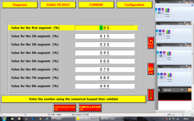

rapaz, eu não lembro se mexi no primeiro segmento.. acredito que não.. mas vou até procurar aqui o printscreen que tirei antes de mexer nisso..
se você tiver os seus valores padrão, posta ai pra fazer uma comparativo
quanto aos valores, é relativo.. eu acredito que o sensor da boia não seja perfeitamente interpretado e traduzido em porcentagem do tanque, saca?
do contrário os valores seriam relativos a 100 / 8 e adequados a necessidade de visualização.. os valores perfeitos seriam:
8 - 87,5%
7 - 75%
6 - 62,5%
5 - 50%
4 - 37,5%
3 - 25%
2 - 12,5%
1 - 10%
mas se configurar assim, o nível mostrado não se comporta de acordo com o nível real.. isso talvez se deva ao tipo de potenciômetro usado no sensor da boia, e a curva de leitura da própria boia.. já fiz assim e não ficou nem próximo do comportamento real.. sem falar que a programação também tem algo chamado valor de histerese que serve pra evitar que uma barrinha fique oscilando, ou seja, apagando e acendendo pelo valor estar esbarrando nos limites.. essa histerese pode compreender em 10% totais.. ou seja.. vamos imaginar que quando o sistema lê pelo sensor que o tanque está com 87,4%, então a barrinha deva ser apagada.. mas no próprio balançar do carro, esse valor poderia ficar oscilando entre 87,4% e 87,6% o que faria a barrinha voltar a acender.. logo a histerese faria o seguinte comportamento.. se apagou em 87,4%, só volta a acender se passar de 88% sacou?
então fui adequando os valores até chegarem próximos da realidade do nível restante.. e a melhor configuração no meu caso foi essa..
estimando que o tanque tenha 60 litros.. exatamente quando dá meio tanque, e eu abasteço, entram cerca de 30 litros saca.. claro que dá pra refinar ainda mais.. mas o perfeito seria ensaiar um teste preciso, primeiro descobrindo a capacidade REAL do tanque. Acho que uma maneira razoável de fazer isso seria, esperar chegar no reserva.. rodar ainda uns 20km até um posto.. e no posto, drenar pela bomba do tanque o restante da gasolina num reservatório de pelo menos 10L pra ter margem.. feito isso, abastece completamente o tanque usando o automático da bomba pra determinar a litragem de serviço REAL do tanque.
Dividir esse total de litragem por 8.. e ir novamente esvaziando a cada 1/8 de tanque e configurando as barrinhas para cada 1/8.. dá um senhor trabalho mas ai sim fica perfeito.

Ontem aconteceu uma coisa bem esquisita, o ultimo traço verde ainda estava aceso e acendeu a bola de reserva e deu mensagem de atenção combustível
não entendi nada.
A configuração que coloquei foi essa:
1 - 10%
2 - 15%
3 - 30%
4 - 45%
5 - 60%
6 - 70%
7 - 80%
8 - 90%
1 - 10%
2 - 15%
3 - 30%
4 - 45%
5 - 60%
6 - 70%
7 - 80%
8 - 90%

Mas o último traço já é o reserva, né não? Aqui acho que sempre foi assim..
Chega no último traço, anda mais um pouco e ai começa o aviso

Antes de fazer a alteração o traço vermelho apagava e só depois que acendia a bola.
Na verdade a bola é a reserva o traço vermelho o último oitavo ates dela. Tanto que a autonomia mostrada no CB quando a bola acendia estava compatível com o consumo médio do meu carro, ou seja, 5,5litros X o consumo em cada situação. Se eu estava no transito da cidade dava 45/50 km de autonomia quando pegava a Rodovia a autonomia subia para quase 100km.
