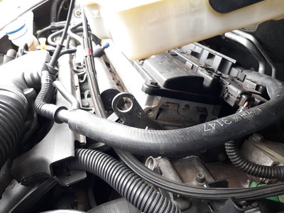

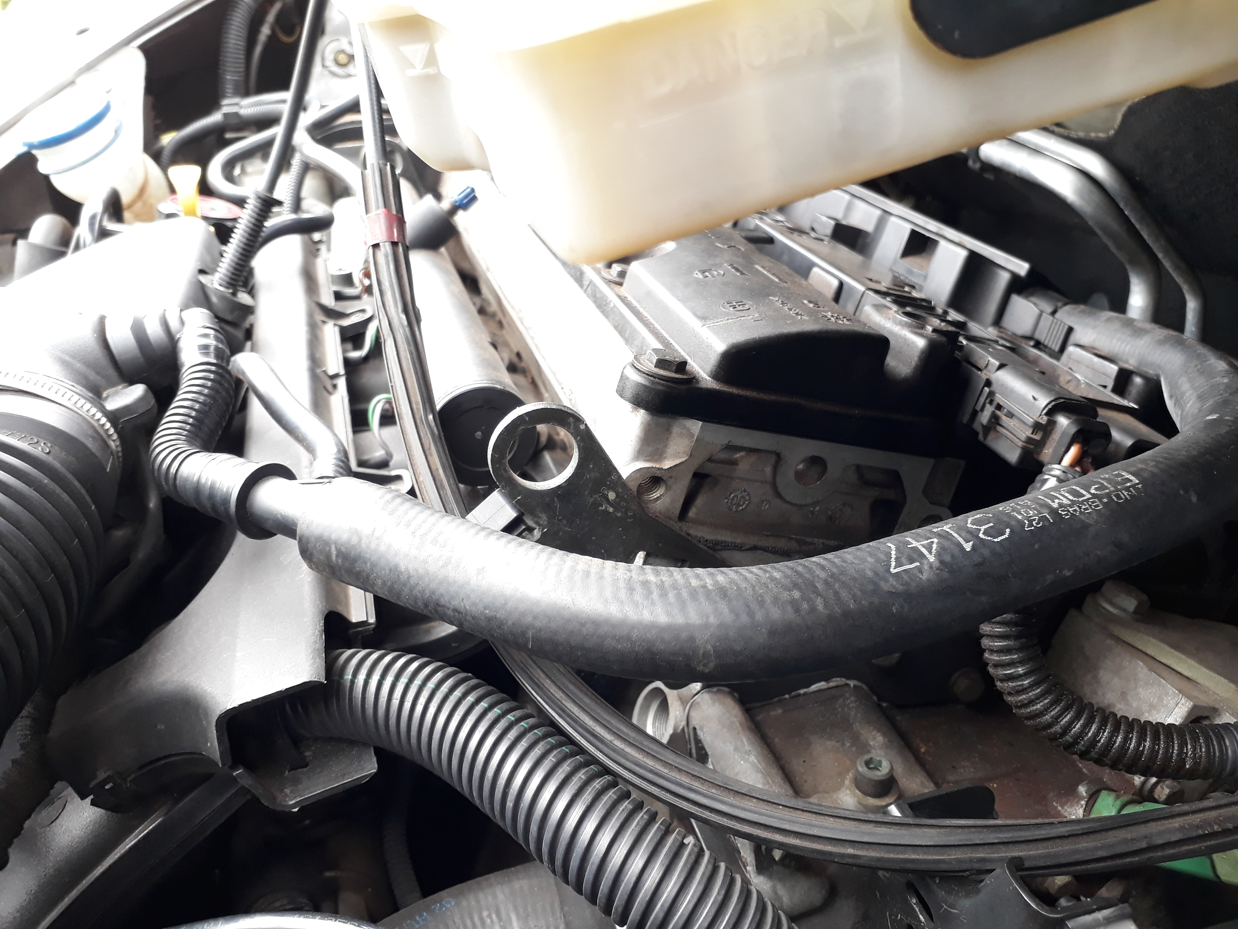

Amigos,
Sou novo no fórum. Adquiri um Xsara Picasso Ex 2.0 2002 manual há 15 dias atrás e esses dias me deparei com uma mangueira solta em cima do motor. Gostaria de saber se é a mesma que o colega improvisou neste post. Eu encaixei ela na única abertura existente por perto. Mas ela não alcançou muito fácil, pois parece estar rebentada na ponta. Será q fiz certo?! Devo prendê-la com alguma presilha!? É uma mangueira fácil de encontrar em autopeças!?
Anexei duas fotos!
Obrigado!

EzequielBP escreveu:Amigos,
Anexei duas fotos!
Obrigado!
É essa mesmo. A sua não é original. A original é rígida e corrugada. Quebra à toa.

Mensagem por EzequielBP » Sex Abr 21, 2017 8:10 am
Obrigado amigo!
Então é melhor manter essa, mesmo não sendo a original, já que ela é bem flexível! Neste caso meu temor seria por alguma alta pressão nessa tubulação. Você sabe dizer se tem pressão nela?! De uma forma ou de outra vou colocar uma presilha de nylon na ponta que fica em cima do motor. Teria risco de andar com esse tubo solto!? Porque eu só descobri isso porque tirei aquela capa plástica prata q fica sobre o motor por curiosidade! hehe!
Vlw!

EzequielBP escreveu:Obrigado amigo!
Vlw!
Seria bom colocar essa presilha, a fim de evitar que solte novamente. Quanto a manter essa mangueira, vamos esperar que alguém que realmente entenda do assunto venha aqui te ajudar (sou só um curioso).

Não tem pressão alta ali, é só o respiro do vapor de óleo que é jogado na admissão e queimado novamente.

Mensagem por EzequielBP » Ter Abr 25, 2017 5:53 pm
Beleza amigos! Fixei as duas pontas dela com presilhas e vou manter ela até conseguir a original! Agradeço a todos q me responderam!

Mensagem por rgdl » Qua Mai 03, 2017 6:14 pm
Se vc usar mangueira de 12mm não precisa usar presilha, quando muito um pouco de silicone automotiva, pois a mangueira já prende com pressão suficiente e não solta. A minha está firme até hoje e sem qualquer presilha.
Outra coisa é a mangueira fina e lisa que sai do "Y", ela fica ligada a um conector no coletor de admissão, verifique se está tudo certo com ela.
Essa conexão "Y" costuma entupir na parte que vai para a mangueira fina, seria interessante dar uma verificada.
A pressão ali é só a do vácuo do motor, mais nada.
