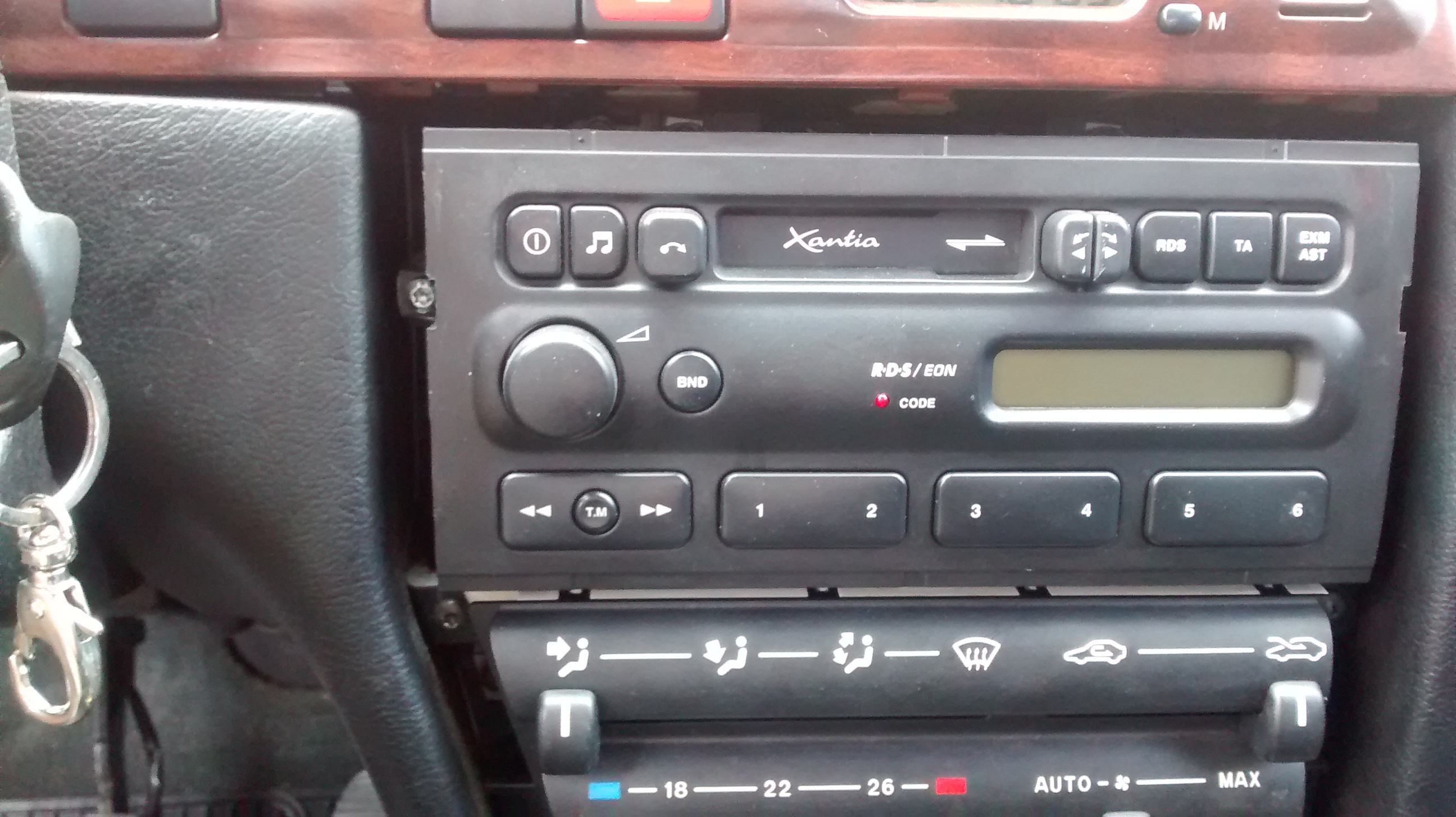

1º Retire o cinzeiro. Tem um clip debaixo, é so puxar
Retire o cinzeiro
Retire o cinzeiro

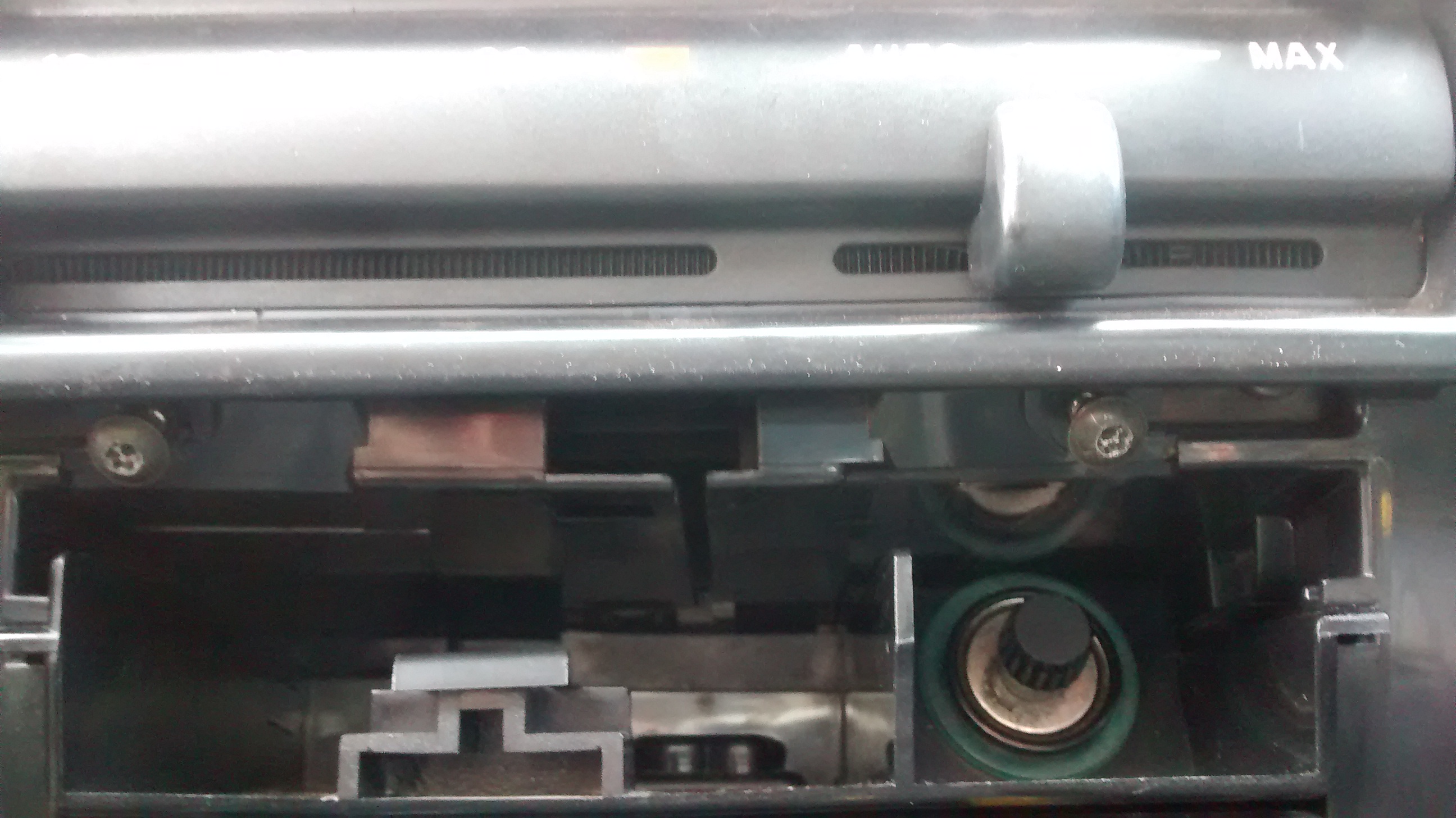

2º Retire a moldura do radio/ar condicionado. São dois parafusos torx t-20 na parte de baixo e depois é so puxar com cuidado pra nao quebrar
Parafusos
Parafusos
3º Retire os parafusos que prendem o radio no lugar, um de cada lado
Parafusos do radio
Parafusos do radio

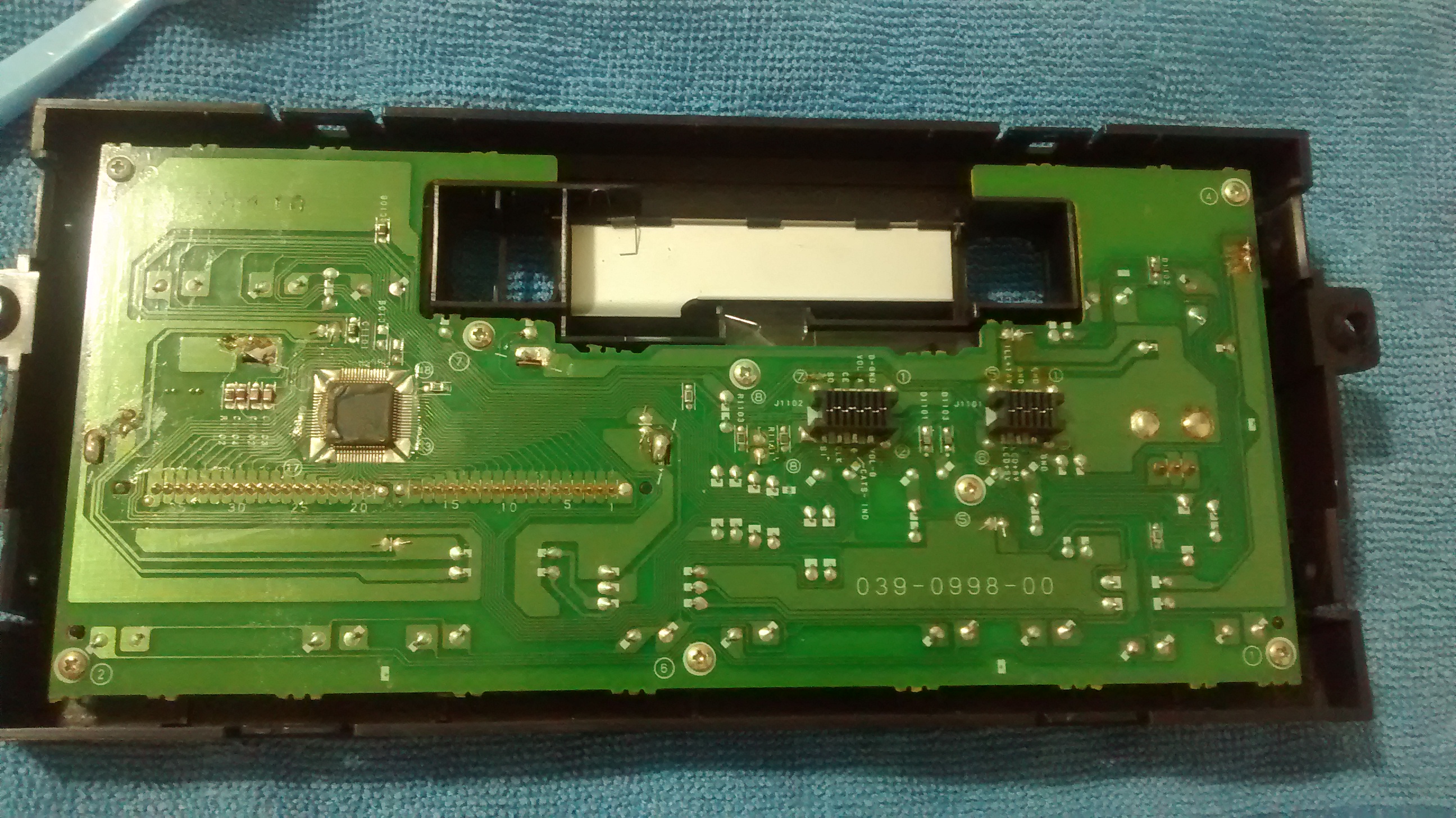

5º Retire o botão do volume, é so puxar com carinho! Após, remova os parafusos que prendem a placa, são 8
Parafusos placa
Parafusos placa

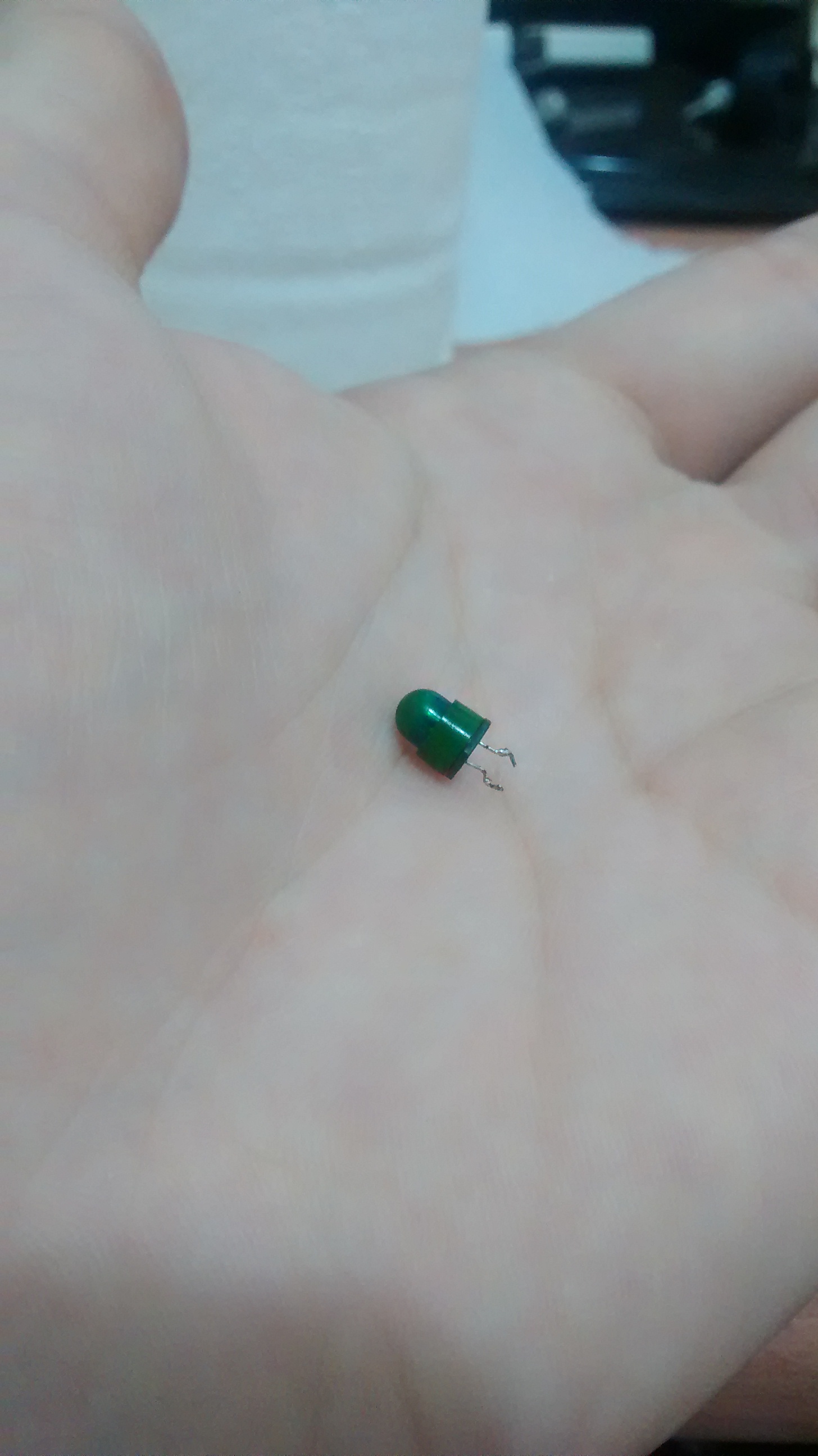

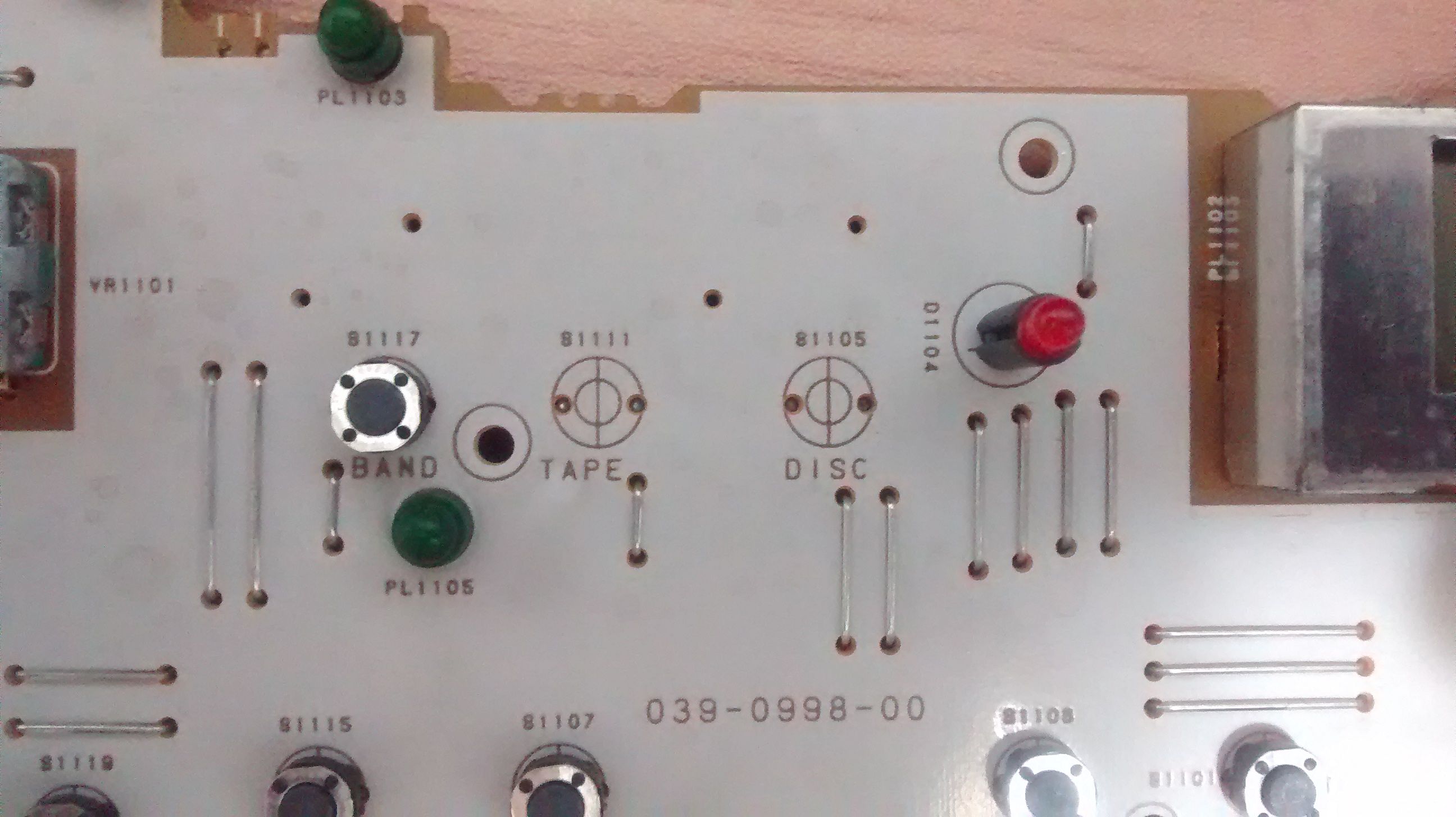

6º Agora é so remover as lampadas, elas são soldadas, dá um certo trabalho, mas não é tão dificil. Eu substitui todas as lampadas, pois nao encontrei lampadas iguais as originais pra comprar e porque so tinha uma funcionando
Placa possui 5 lampadas
Lampada original
Lampada original

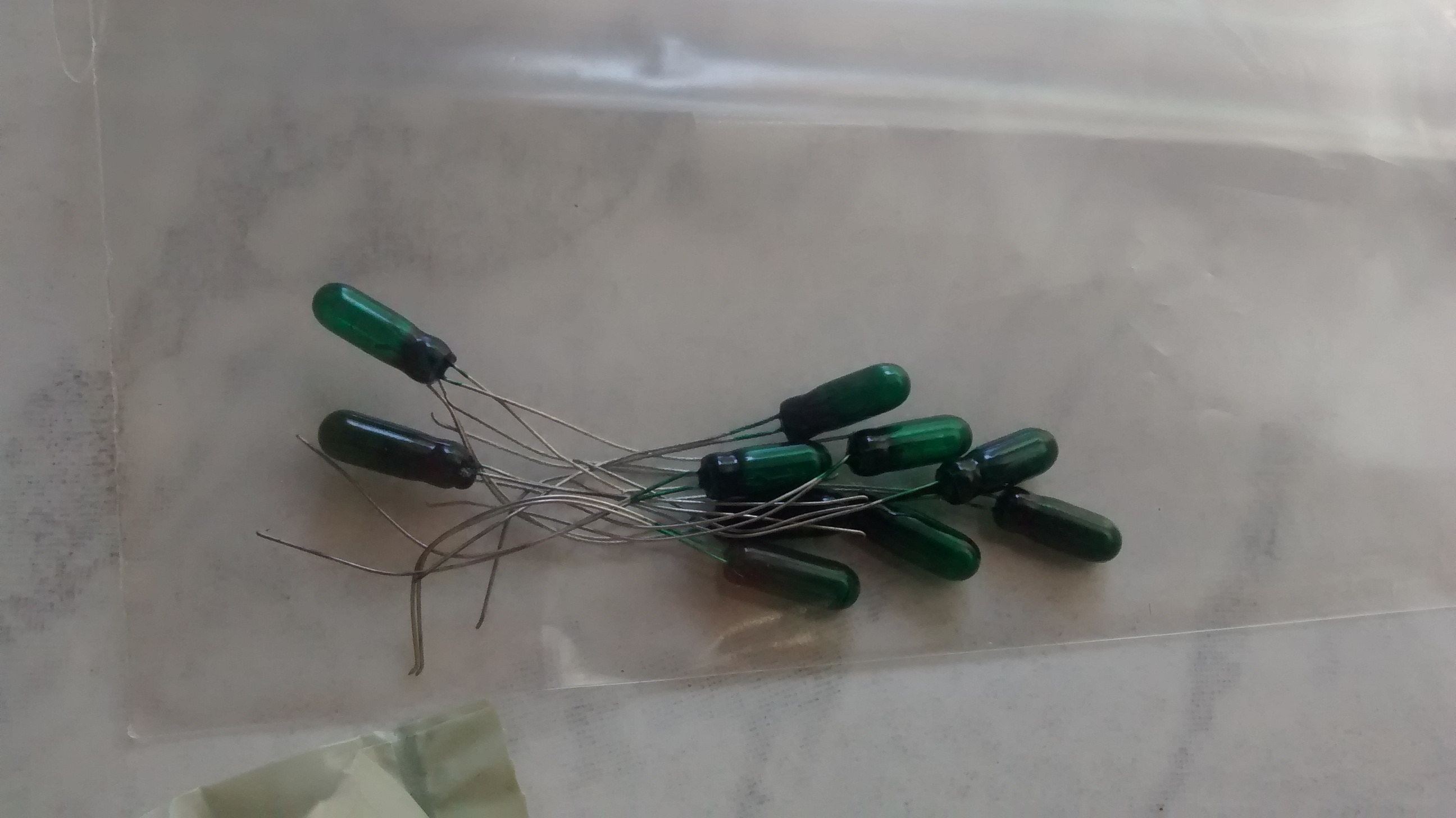

As lampadas que comprei são parecidas em tamanho com as originais, mas acredito que podem ser ate um pouco maiores, pois tem espaço suficiente. Paguei 1,00 Temeres em cada lampada.
Lampadas novas
Lampadas novas
É so soldar no lugar e cortar o excesso das perninhas das lampadas. Eu desmontei as originais e aproveitei a base plastica para dar mais firmeza nas lampadas novas.
Gostei bastante do resultado, ficou igual deveria ser. Como so tenho o celular pra fotografar, nao consegui uma imagem legal do resultado.
Pra montar de volta é so seguir os passos na ordem inversa.
