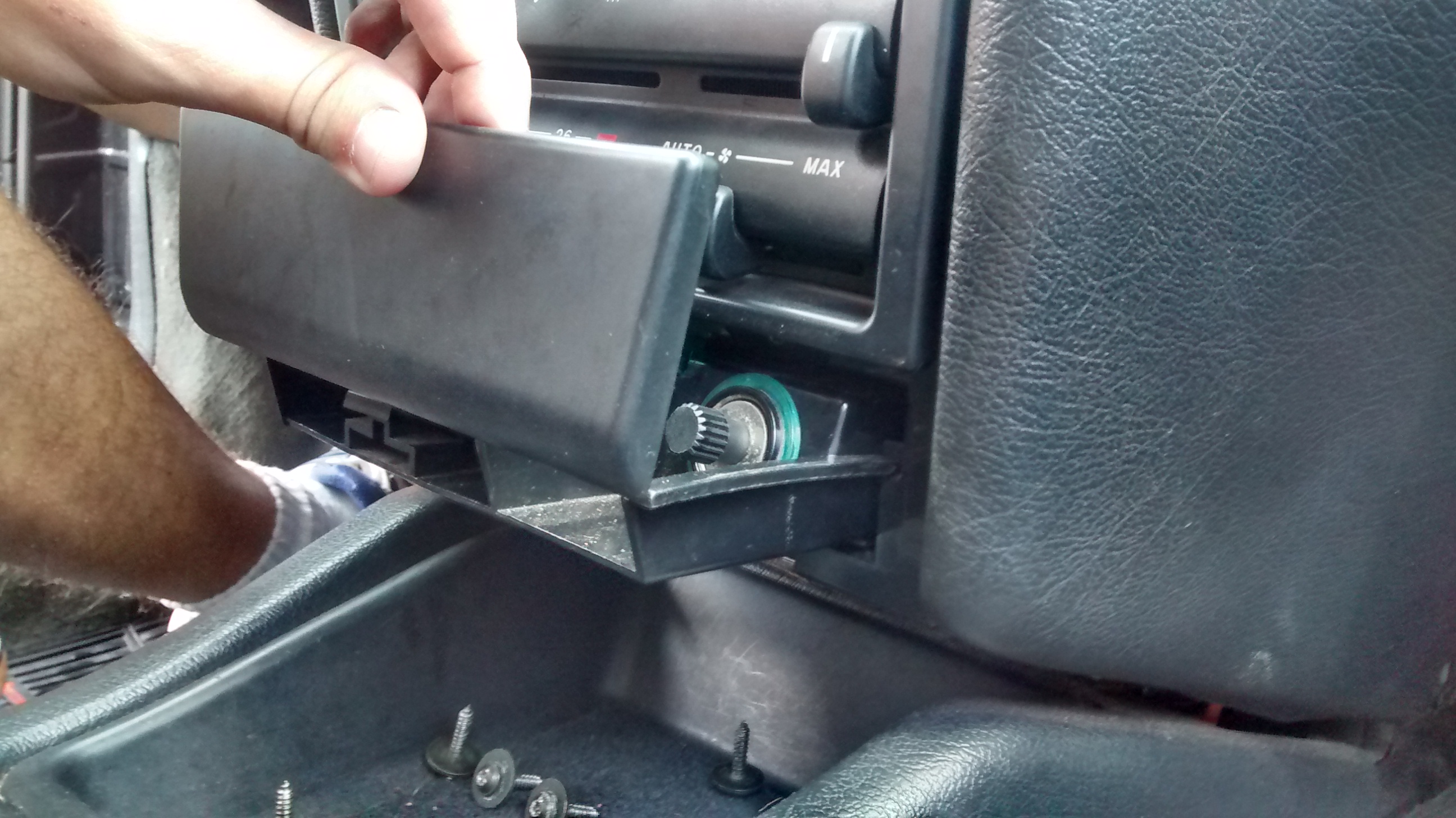

1º Retire o cinzeiro. Tem um clip debaixo, é so puxar
