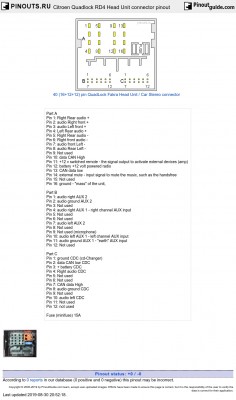

Alguem tem o esquema eletrico do som do C4 Cactus 2019/20, estou querendo colocar uma caixa se Sub ativo para melhorar os graves e gostaria de pegar os sinais das caixas e também o sinal + de qundo liga o som

Mesma dificuldade de encontrar qualquer informação sobre o cactus. Mas acredito que o esquema padrão do quadlock da Citroen seja usado no som do cactus.

Eu postei os Links para obtenção dos diagramas elétricos completos do C4 Cactus, vale lembrar que para baixar deverá pagar o acesso a Citroën, pois agora não é mais gratuito como antes.
O Passo à Passo é:
Vale lembrar que a compra será em EUROS, portanto preste atenção nos detalhes dos custos não se empolgue, teste primeiro em Uma hora
Nota Importante: o Código de Cliente é seu e intransferível, mas a senha enviada a você é provisória, só funciona uma vez, portante ao conseguir o primeiro acesso ao site da Citroen Service, altere a sua senha e anote para garantir que não terá que fazer tudo novamente.
O Passo à Passo é:
- Entre no site: https://service.citroen.com/do/login
- Faça seu cadastro
- Quando terminar o cadastro, olhe seu email que haverá um código de cliente e senha provisória
- Usando a senha e o código de cliente > (AN97xxx410), navegue na tela do Citroën Service
- Substitua no menu Minha Conta a sua senha e anote (obrigatório)
- Saia entre novamente no link acima e teste o seu acesso.
- Pronto, agora poderá navegar com seu código de cliente e senha escolhido e criado
- Procure o campo de inserção de VIN/VIS ali entra o chassis do seu carro
- Depois procure no menu acima a palavra DOCUMENTAÇÃO
- Na palavra Documentação abrirá à esquerda da tela a lista de partes do veículo, onde estará os desenhos e diagramas elétricos do seu carro
- Ao tentar abrí-los, aparecerá um aviso para a compra de acesso, que poderá ser por uma hora, um dia ou por uma ano
