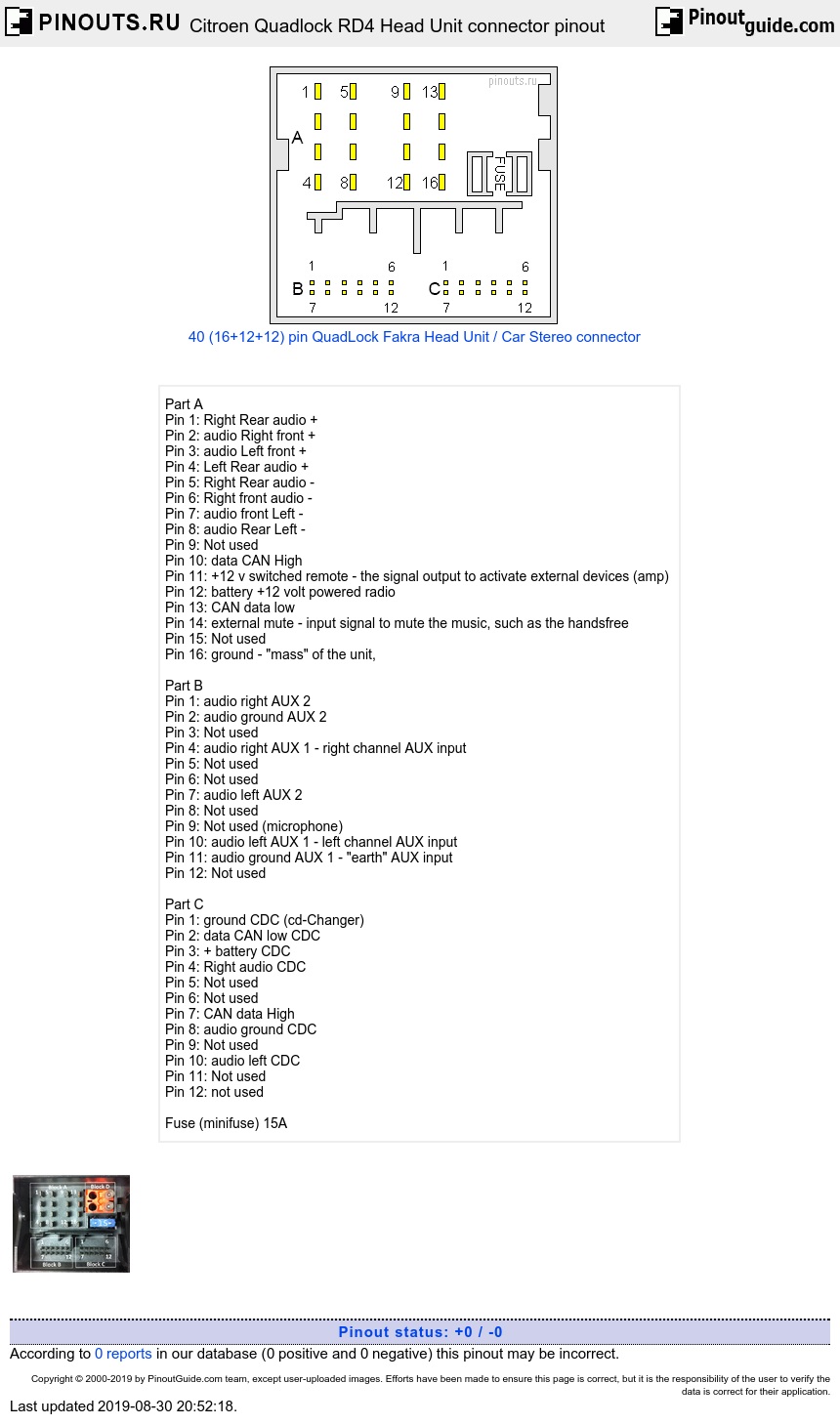

Alguem tem o esquema eletrico do som do C4 Cactus 2019/20, estou querendo colocar uma caixa se Sub ativo para melhorar os graves e gostaria de pegar os sinais das caixas e também o sinal + de qundo liga o som

Mesma dificuldade de encontrar qualquer informação sobre o cactus. Mas acredito que o esquema padrão do quadlock da Citroen seja usado no som do cactus.
