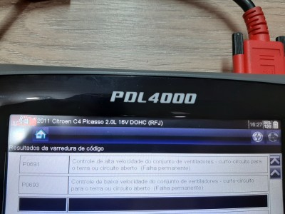

Levei novamente no mecânico o que identificou dois problemas no scanner:

Eu acredito que o fusível maxi da ventoinha esteja queimado.
Defeito carga bateria, porem carregando
Pode ser também problema de aterramento, peça para seu mecânico verificar as conexões do negativo da bateria com o chassis e também com o bloco do motor.
O curioso é que pelo scanner tá dando erro permanente da ventoinha tanto da alta como da baixa, seu motor não superaqueceu?

Era o fusivel mesmo! Comprei e troquei deu tudo certo!
Paguei 580 reais a toa para trocar o regulador de voltagem.
Obrigado pela ajuda.
Adicionado após 48 segundos:
Ele superaqueceurgdl escreveu: ↑Qui Dez 26, 2019 10:58 amPode ser também problema de aterramento, peça para seu mecânico verificar as conexões do negativo da bateria com o chassis e também com o bloco do motor.
. Vou ficar monitorando. Obrigado
