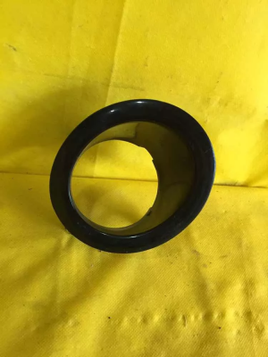

fala Miau blz
eu até tenho o par deles mas procurei essa moldura no ML tavam pedindo muito caro e agora nem encontrei mais
se liga
https://produto.mercadolivre.com.br/MLB ... eedbf6ae0b
ai pensei em uma alternativa entendeu
o ruim que aqui na baixada santista e duro achar ferro velho viu
vou tirar uma foto deles em casa ai coloco aqui pra vcs verem

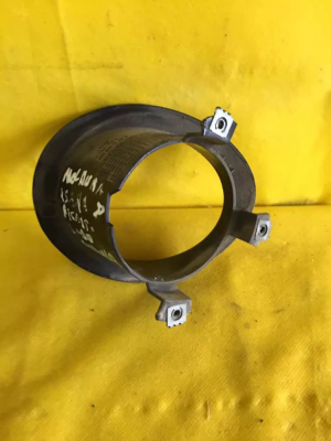

to sabendo.. inclusive, além da moldura, tem uma caixa que vai contra ela por dentro, que acomoda a lente.
farol de milha universal e fácil instalar achar a fiação?
Até onde sei, para instalar a milha nos modelos anteriores a 2007, além da caixa e da moldura, tem que trocar o protetor do para-choque também, não basta fazer o furo.

@rgdl
Hj desmontei o meu pra trocar a moldura.. Basta abrir o buraco no parachoque mesmo.. O meu foi aberto.. Da pra perceber que foi cortado.
E não tem nada de especial..
Interessante... E como ele fica preso?
- Mensagens: 3615
O ponto de fixação principal é a moldura contra a caixa. Mas na caixa, existe um braço que desce e vai dar num furo pequeno ao lado dos que prendem o parabarro na parte de baixo do parachoque, alinhado ao farol de neblina..
