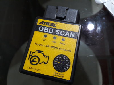

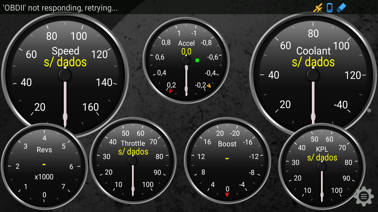

Transferindo pra cá minha postagem de outro tópico segue minha experiência recente:

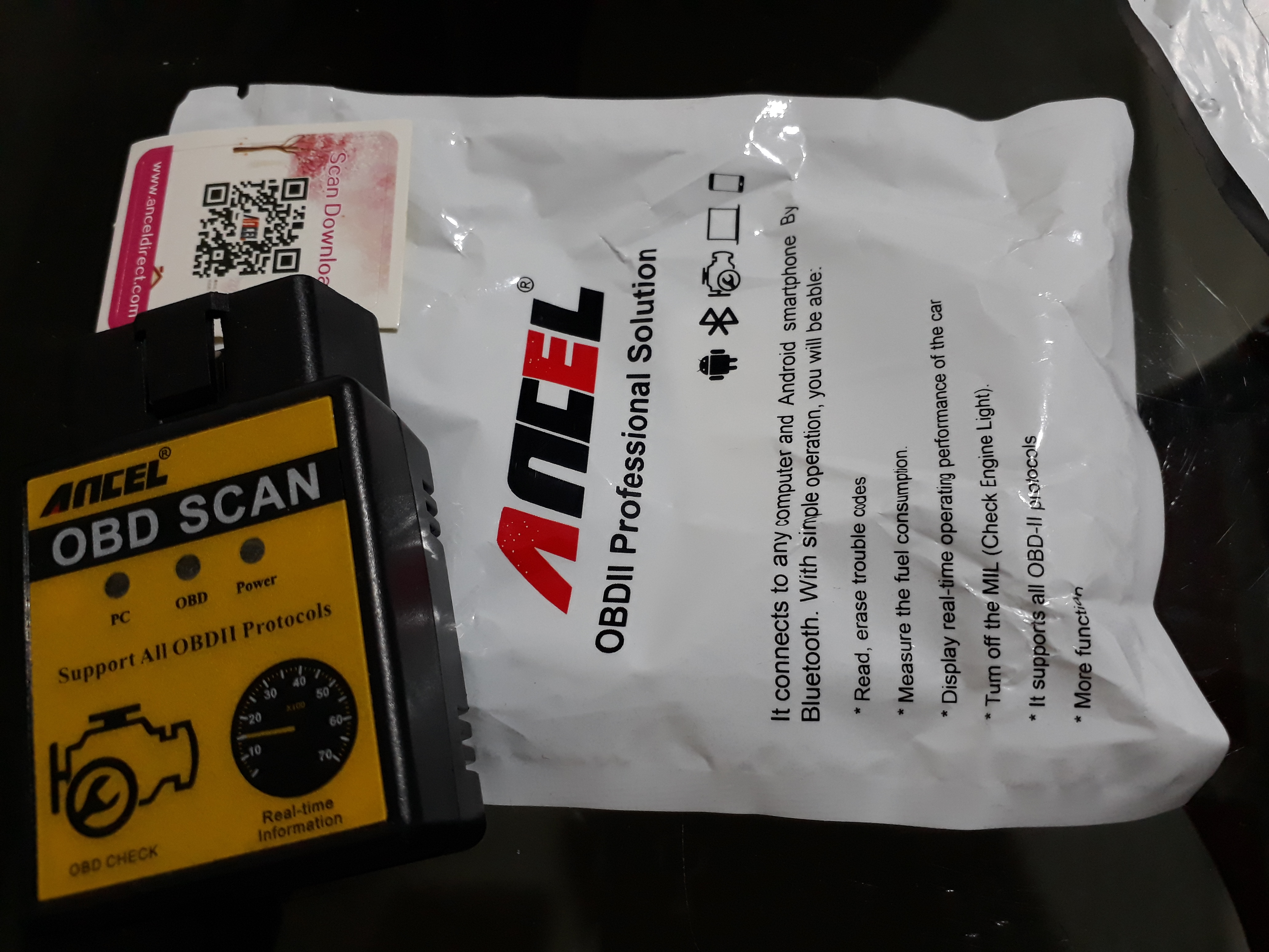

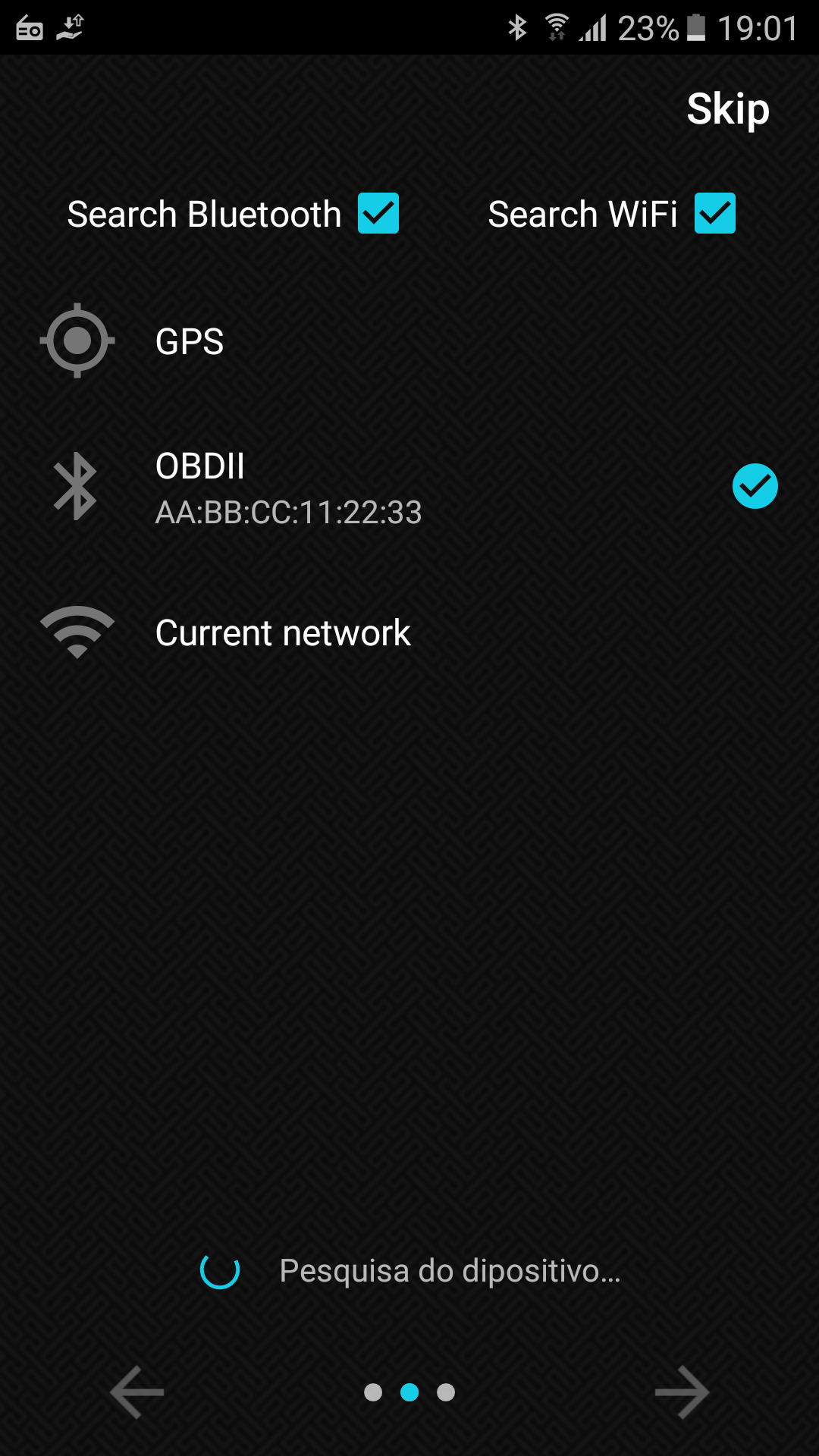

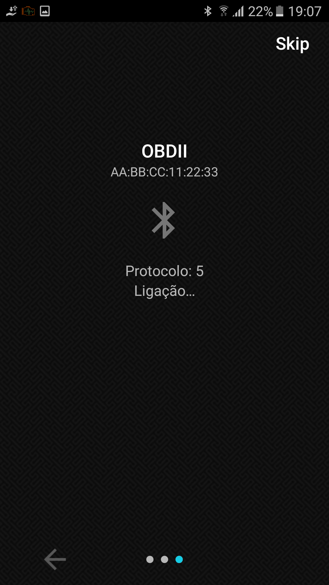

Comprei o scanner ancel no MercadoLivre. Mas me frustrei pois não funcionou. Em resumo o torque pro fica só verificando os protocolos e nos mostradores aparece sem dados. Baixei outros app e fica na mesma. Com o OBDII Car Doctor fiz um printscreen da tela pra ver o endereço MAC e deu aquele AA.BB.CC.11.22.33. Já estou desanimado desse. A única coisa que eu quero é que ele mostre é o RPM do motor. Obrigado por qualquer ajuda! Seguem fotos do tal e do printscreen da tela

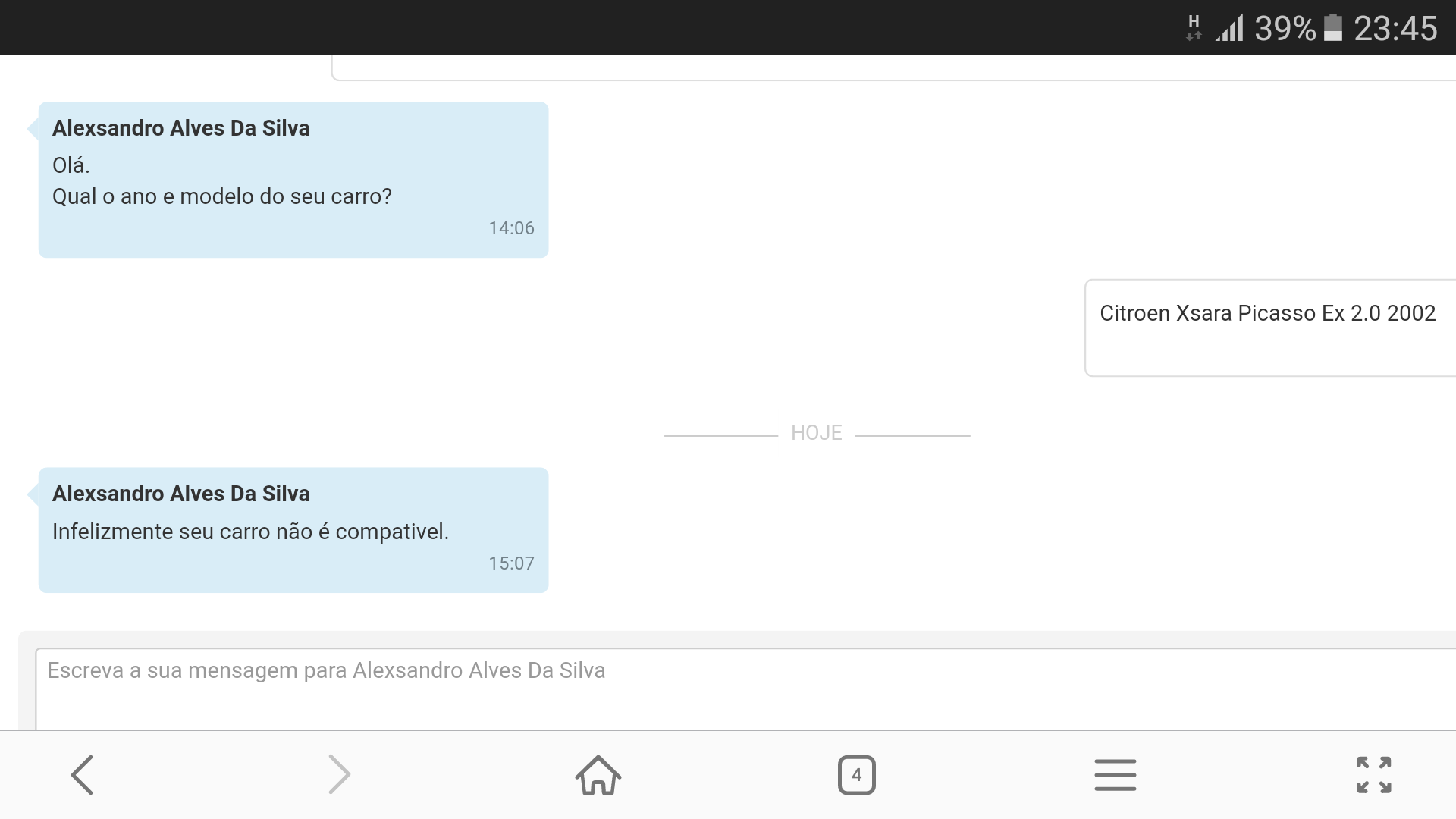

E na imagem abaixo está o parecer do vendedor. Está certo ele!?!?!?

Eu tenho um desse.. E funcionou normalmente.
Deve ter defeito nesse ai que você comprou

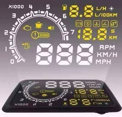

Estou interessando neste outro das imagens e link abaixo. Será q alguém já tem e/ou sabe dizer se funciona direito!? O vendedor diz que se o conector OBD2 do carro tiver no mínimo 10 pinos irá funcionar! Só quero uma coisa que me dê a rotação do motor! Q tal esse !?

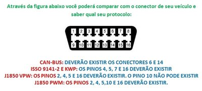

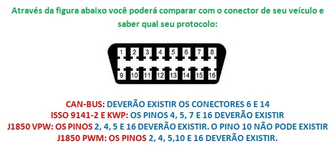

Existem 4 tipos de OBDII (figura abaixo) Tem que contar quantas lâminas metálicas existem no seu carro.EzequielBP escreveu:Pessoal! Consegui devolver o scanner Ancel que tinha comprado no MercadoLivre. Ao menos o vendedor foi atencioso e organizou rapidamente o papel da devolução.

Todos os vendedores do ML dizem não ser compatível com o Xsara Picasso 2002 [emoji22]

Segundo uma rápida pesquisa a citroen usa conector obd2 J1962 e o protocolo de comunicação da Picasso é ISO 14230-4.
Precisa ver nas especificações do scanner se suportam esse protocolo.

Agradeço a todos que responderam e meu status sobre a questão é que infelizmente o HUD Display que eu citei não funcionou no meu Picasso 2002. Só conseguiu ler a carga da bateria! Hahaha!
Pedi ajuda ao meu mecânico pra testar e nada! Por fim ele conectou o scanner da oficina no carro e leu tudo. Concluindo então que a minha porta OBD2 está boa! (ainda bem!).
Pra concluir a análise ligamos o HUD num C3 que estava na oficina e em menos de um segundo leu tudo!
Conclusão: Mesmo o meu Picasso tendo OBD2 com 10 pinos não foi compatível. Questão mesmo então deve ser os protocolos.
Pelo menos o aparelho é muito bem apresentado caso alguém decida comprar. Muito bem embalado, excelente acabamento e todos os acessórios na caixa. O vendedor também foi muito atencioso e concordou com a devolução do produto!
