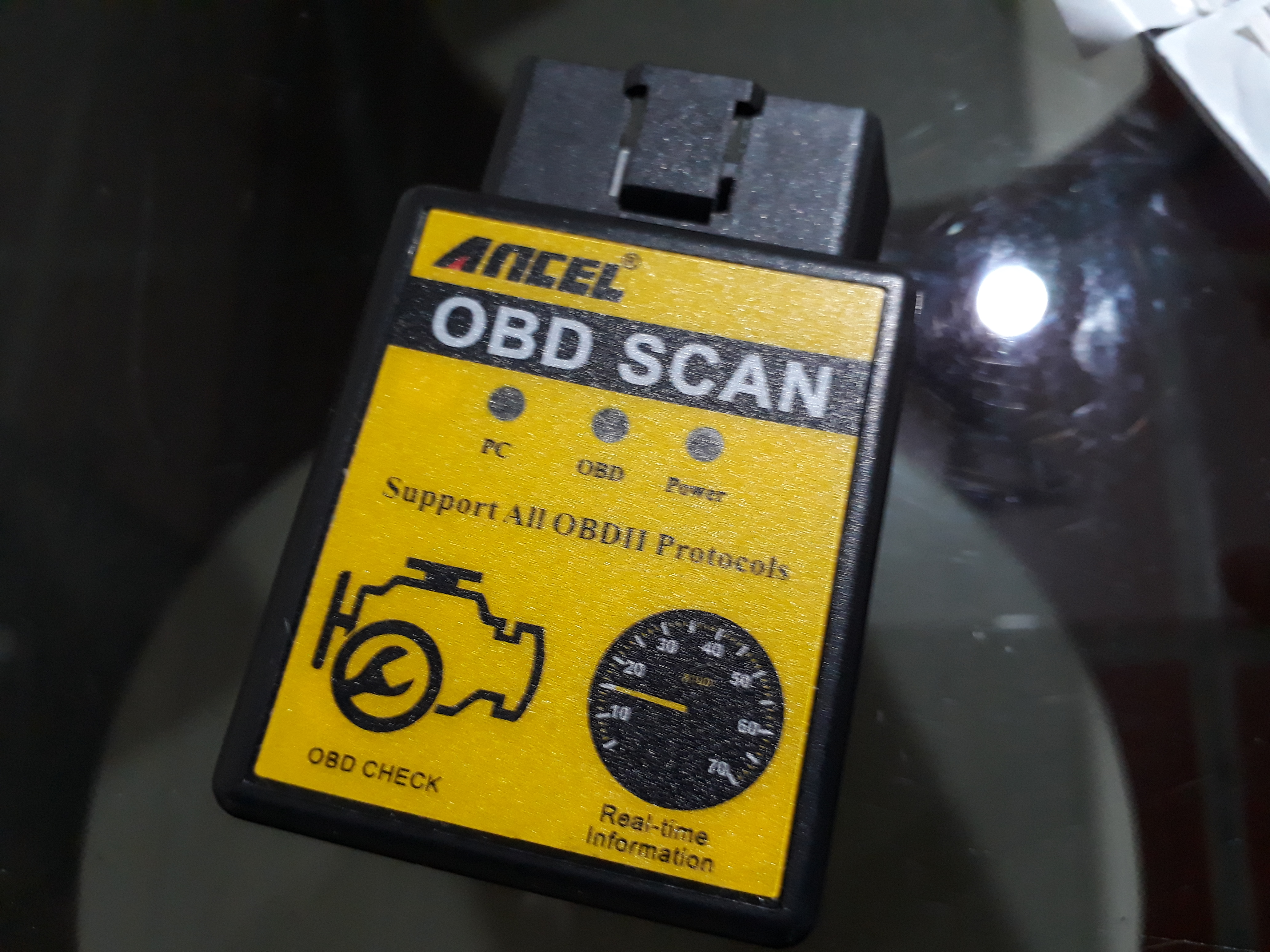

Transferindo pra cá minha postagem de outro tópico segue minha experiência recente:
Comprei o scanner ancel no MercadoLivre. Mas me frustrei pois não funcionou. Em resumo o torque pro fica só verificando os protocolos e nos mostradores aparece sem dados. Baixei outros app e fica na mesma. Com o OBDII Car Doctor fiz um printscreen da tela pra ver o endereço MAC e deu aquele AA.BB.CC.11.22.33. Já estou desanimado desse. A única coisa que eu quero é que ele mostre é o RPM do motor. Obrigado por qualquer ajuda! Seguem fotos do tal e do printscreen da tela

Mensagem por Miau » Qui Jun 15, 2017 4:13 pm
Eu tenho um desse.. E funcionou normalmente.
Deve ter defeito nesse ai que você comprou
