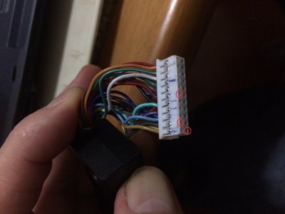

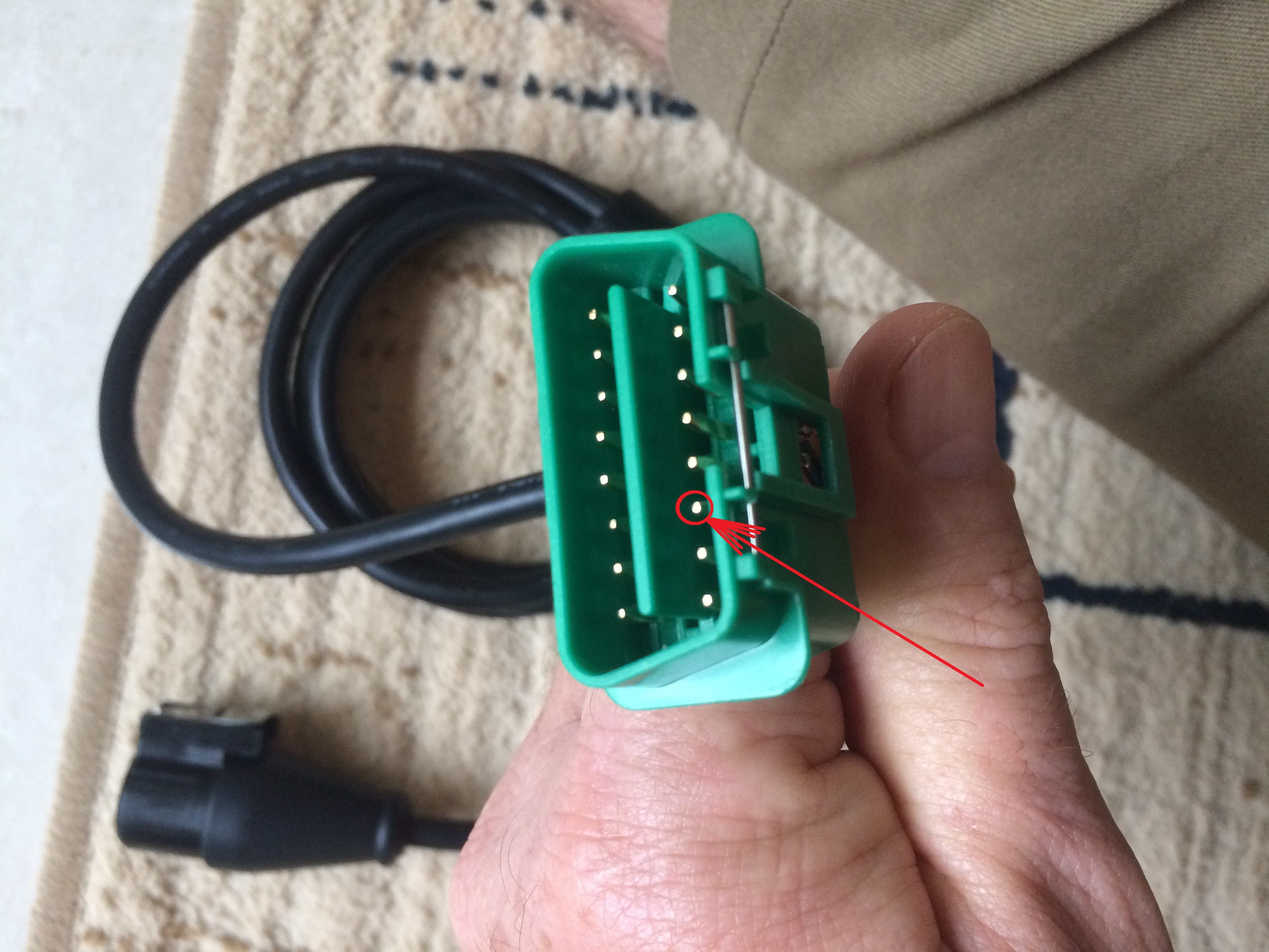

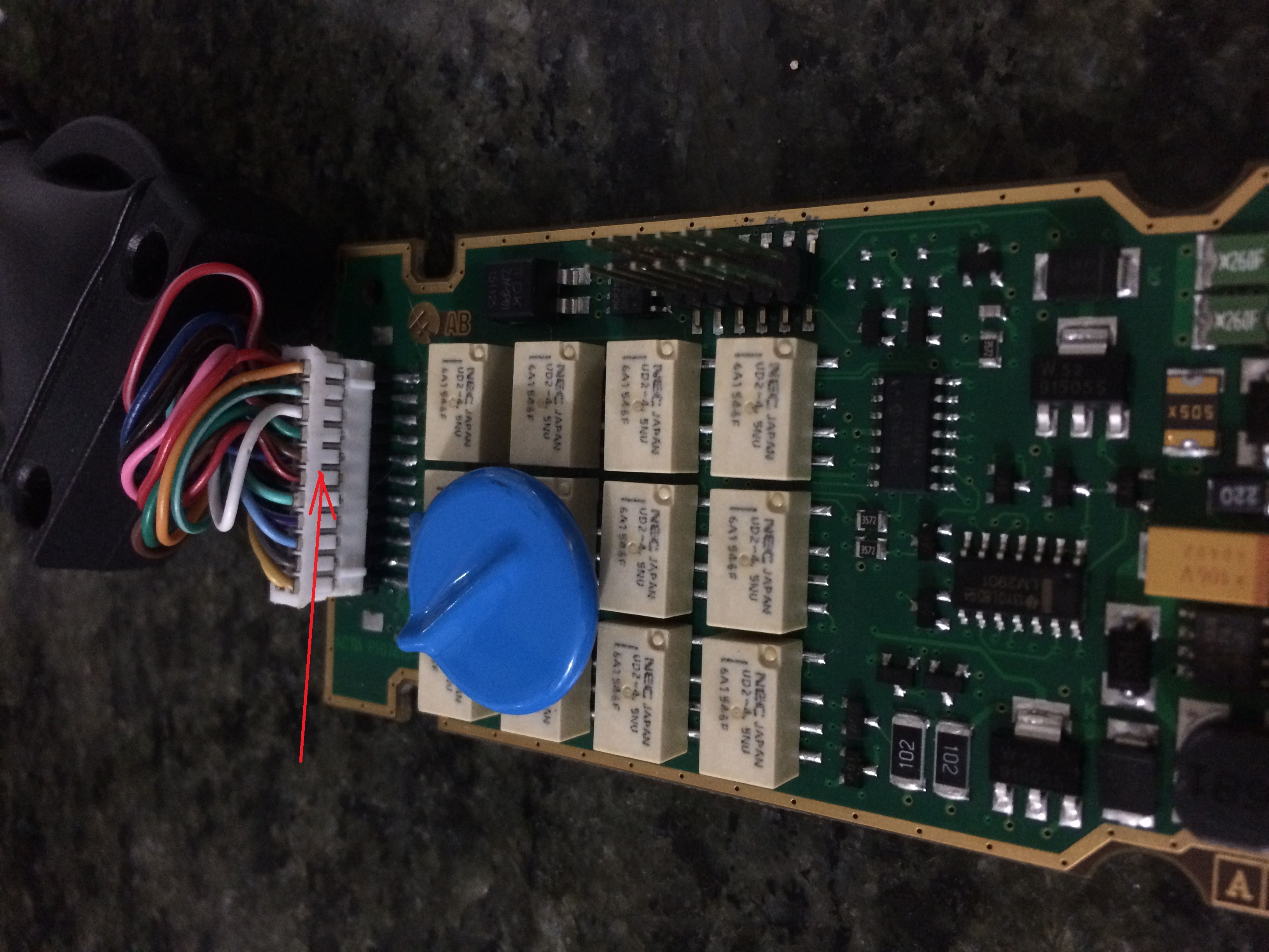

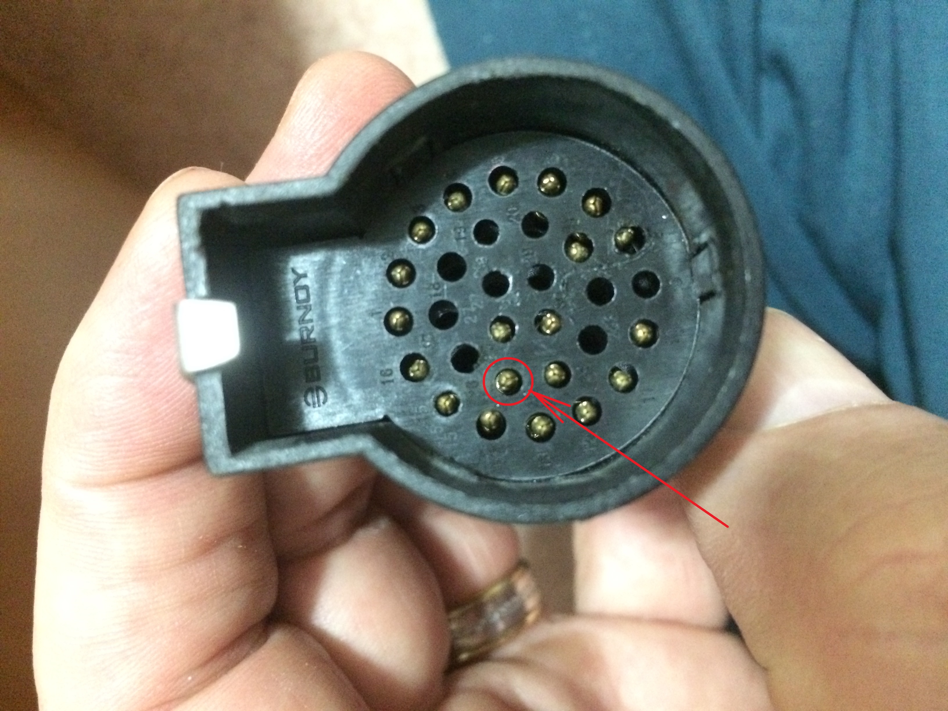

Pessoal que tem Lexia 3 funcionando, estou precisando de ajuda para por o meu para funcionar.
Preciso que alguém me confirme a fiação deste conector:
essencialmente a conexão deste pino
Com qual fio deste conector da placa do lexia
conector placa do lexia
Também preciso saber com qual pino da primeira figura esses fios se conectam
três fios do meu lexia que estão sem ligação com pinos da figura primeira

Mensagem por gjvialta » Ter Jun 13, 2017 4:05 pm
Olá, pessoal!
Alguém que tem Lexia funcionando, pode me ajudar a confirmar um fio do conector ODBII com o seu(s) correspondente(s) no conector do PCB. É só soltar 4 parafusinhos da caixa principal, soltar o conector do PCB e com um multímetro confirmar a continuidade entre eles. Veja na figura abaixo.
Fig. 1 - O pino sinalizado nessa figura não conecta com nenhum da figura seguinte.
Fig. 2 - Sinalizei nesta figura os fios que não conectam com o conector OBDII da figura anterior.
IMG_3073 mod.JPG (19.91 KiB) Exibido 10191 vezes
