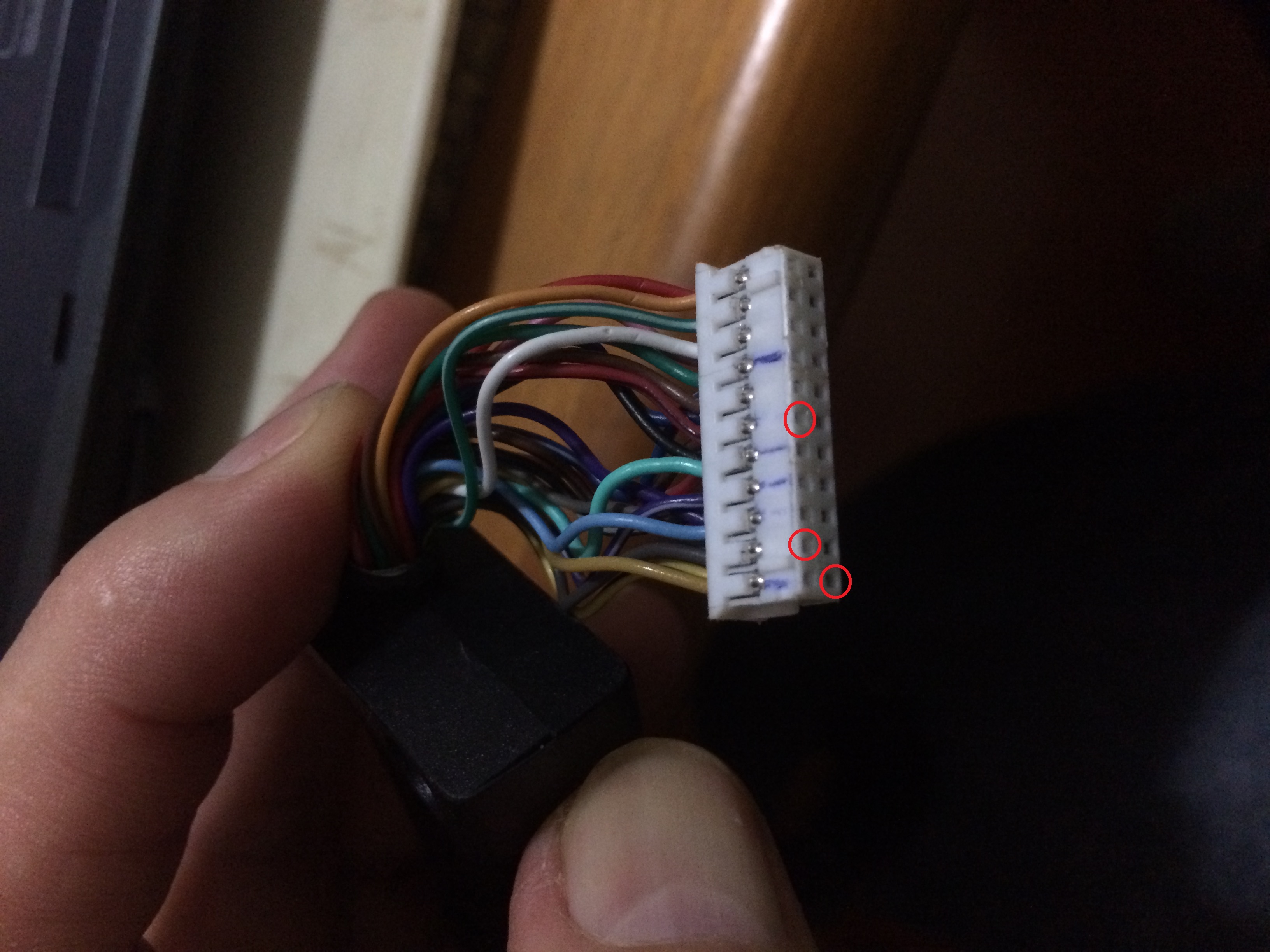

Pessoal que tem Lexia 3 funcionando, estou precisando de ajuda para por o meu para funcionar.
Preciso que alguém me confirme a fiação deste conector:
Com qual fio deste conector da placa do lexia
Também preciso saber com qual pino da primeira figura esses fios se conectam
Comprei Lexia Diagbox 7. e agora?
Olá, pessoal!
Alguém que tem Lexia funcionando, pode me ajudar a confirmar um fio do conector ODBII com o seu(s) correspondente(s) no conector do PCB. É só soltar 4 parafusinhos da caixa principal, soltar o conector do PCB e com um multímetro confirmar a continuidade entre eles. Veja na figura abaixo.

Eu tenho.. Vou verificar isso ai pra você

Miau escreveu:Eu tenho.. Vou verificar isso ai pra você
Grato, André. Estou no aguardo!

gjvialta, conseguiu resolver? Se não me avisa que desmonto o meu e faço o teste de continuidade.gjvialta escreveu:Olá, pessoal!

Prezado Diogo, bom dia!diogo.oliveira escreveu:gjvialta escreveu:Miau escreveu:Eu tenho.. Vou verificar isso ai pra você
Abç
Conseguiu instalar o Lexia??? Seu Windows é 32 bits??
Perdão pela demora na resposta, mas estive em viagem em local cuja conexão com a internet era muito difícil.
Sobre a instalação do lexia software, sim consegui, porém o meu hardware não conversa com a OBDII do meu carro.
Grato pela atenção.
