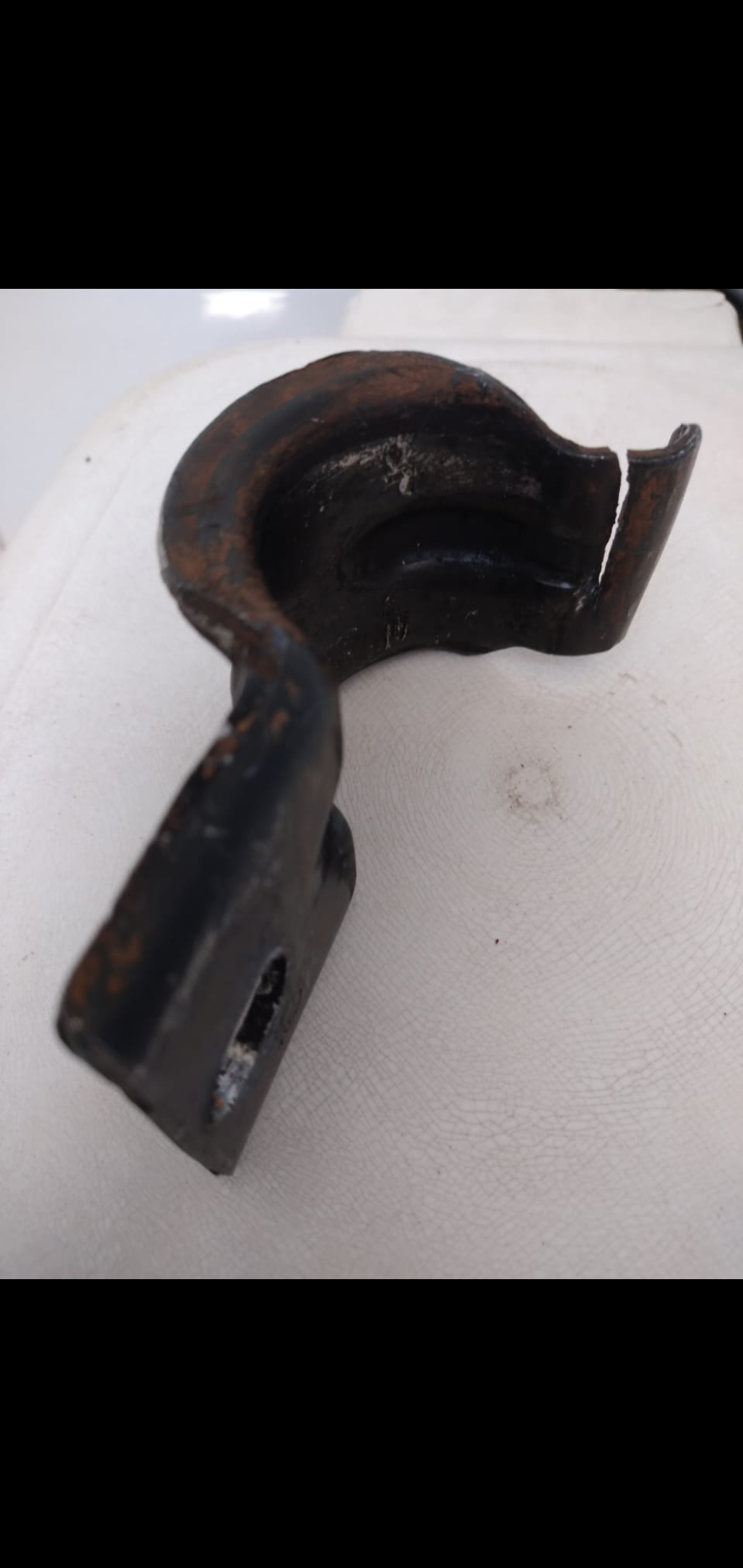

Senhoras/es,boa tarde.Tenho um Xsara Picasso Exclusive 2.0/2004 manual.
Passei por três mecânicos para identificar um barulho na barra estabilizadora dianteira.
Após trocar buchas paralelas em bom estado por originais e não resolver,meu mecânico e eu, desmontamos a barra de novo e detectamos que a abraçadeira metálica lado esquerdo(fixador mancal da barra estabilizadora),código 509757,estava trincada.
Gostaria de anexar a foto da peça estragada,se alguém puder me ajudar,por favor.
Espero ter ajudado.
Um abraço e feliz ano novo a todos participantes.

Faço minhas as palavras do colega friba, nada de jahu. É melhor comprar no mercado livre, lá tem ótimos vendedores que trabalham com a birth.
Comprei as buchas da barra estabilizadora dianteira JAHU sábado por R$46, mas eram as de 19 mm de diametro interno (não sei por que consta o Xsara Picasso na lista de aplicação).
Devolvi hoje pois a barra do Xsara Picasso tem 21 mm.
No mercado livre tem as duas buchas e alguns kits vem com o fixador mancal e parafusos. Acredito que a aplicação incorreta pode estar quebrando a parte traseira do fixador mancal da barra estabilizador.
Na peugeot onde estou uma bucha está R$ 116, comprei pela internet de uma peugeot de SP as duas buchas por R$ 60 com frete.
