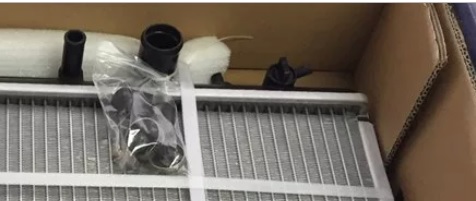

Bom dia! RGDL. Vi que você instalou o radiador da NOTUS. Estou querendo comprar um ainda hoje pois o meu está com um furinho. Seria este?? Acho que o preço está bom.
Lembrando que o meu é manual. Provavelmente vou ter que usar um tampão em algum lugar do radiador, certo?
https://produto.mercadolivre.com.br/MLB ... quantity=1
Vixe. Esquece. Agora que vi na reputação que o vendedor não presta um bom atendimento. Mas é bom pra saber se é esse aí realmente.
Mais uma dúvida.... Não lembro de ter visto esse conector do canto na parte de baixo do radiador. :think:
Fico no aguardo e obrigado!

Mensagem por Kadurj » Ter Out 22, 2019 8:58 am
Olá amigos. Alguém saberia informar do que se trata essa saída que não tem no radiador VALEO original da minha nave?
Minha preocupação é comprar e depois não conseguir tampar essa saída já que não é usada nesse meu modelo.
Obrigado!!
Temperatura do motor
#34
Mensagem por Munhoz » Ter Out 22, 2019 9:18 am
parece ser o dreno

Mensagem por Kadurj » Ter Out 22, 2019 9:33 am
Valeu Munhoz. Realmente parece ser. Tem uma tampa com rosca. Beleza. Valeu cara.

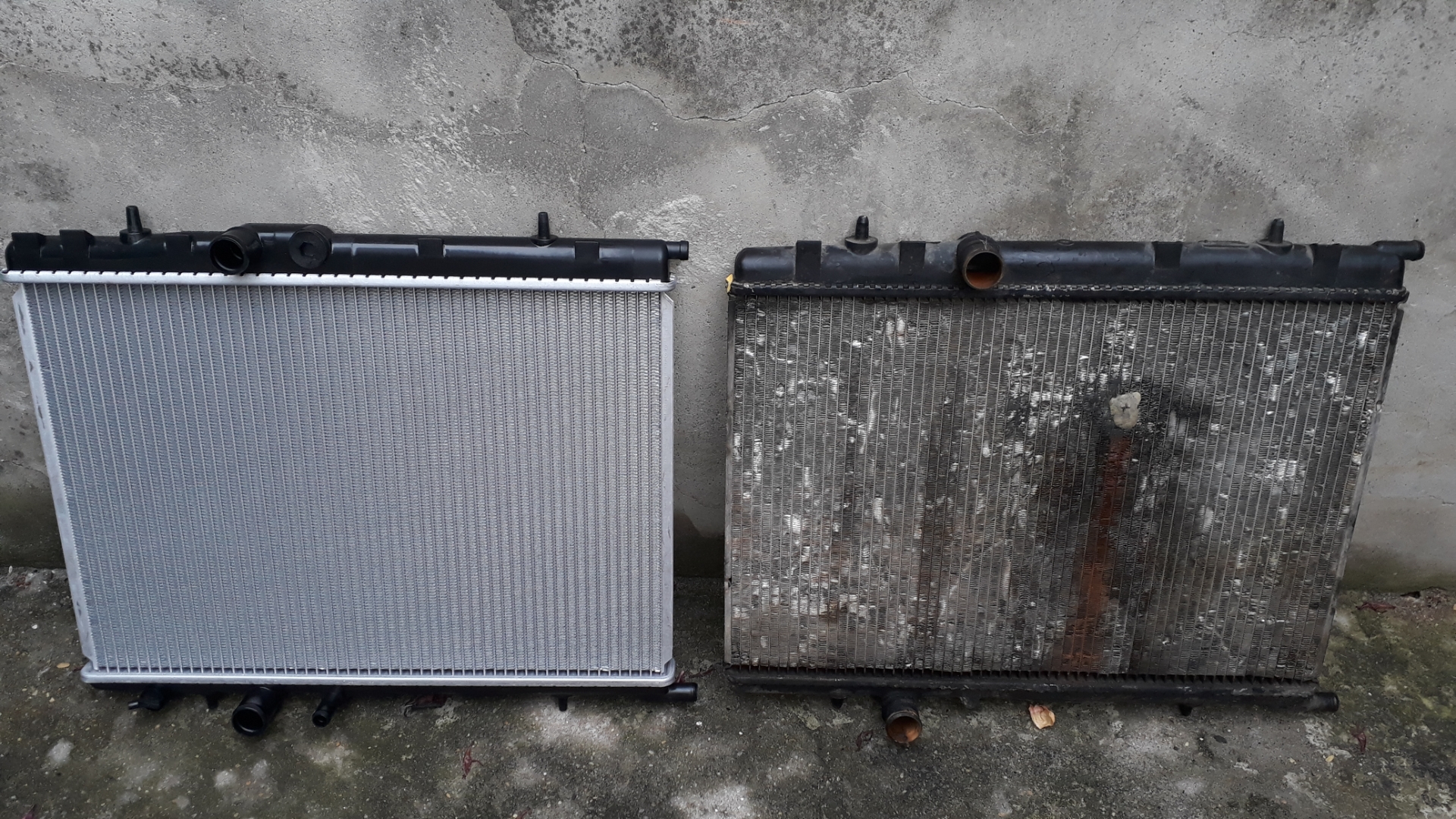

Kadurj
Mensagens: 249
Nome: Kadurj
#44

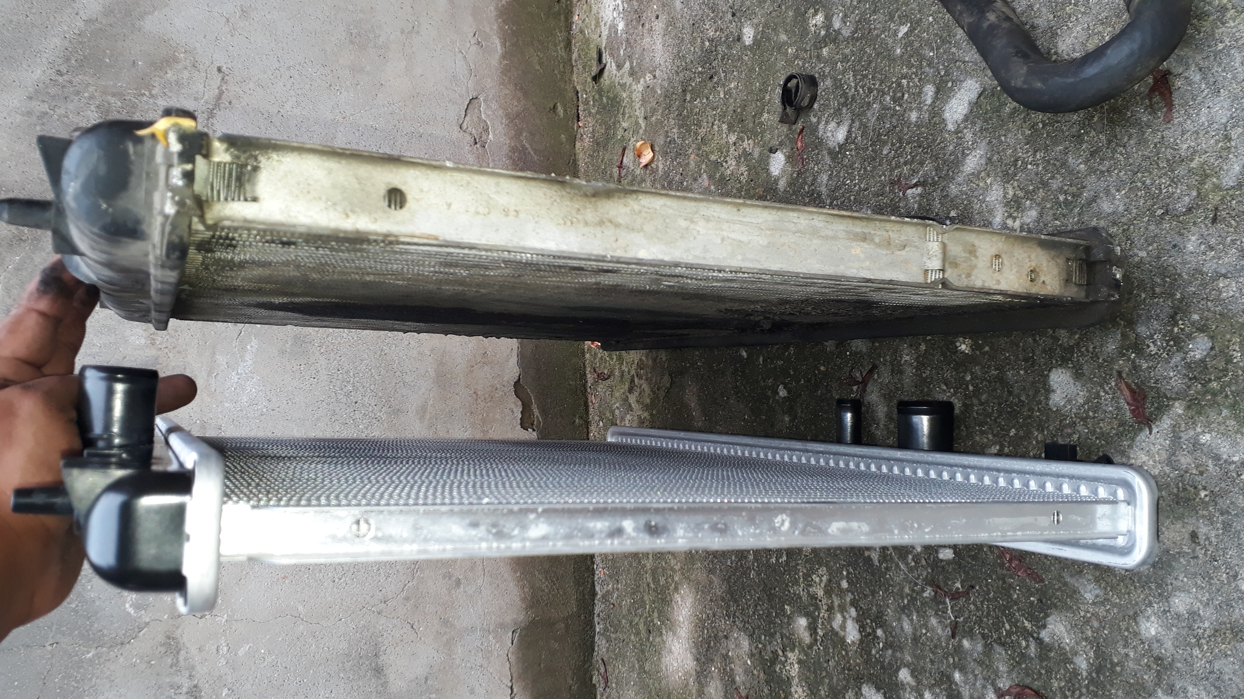

Mensagem por Kadurj » Sáb Out 26, 2019 6:47 pm
Atualizando. Comecei a efetuar a troca. Vejam o estado do radiador que parece ser o original do carro, ou seja, 18 anos.
Tenho uma dúvida. No Valeo há somente duas saídas na parte de baixo, sendo uma grossa e uma fina na lateral que obrigatoriamente era usada. Na Notus além destas duas há mais uma fina ao lado da grossa. Se for para manter igual eu teria que usar o tampão neste próximo ao grosso.
Minha pergunta é se eu posso tampar a saída lateral e usar esta. Evitaria assim uma emenda que hoje tem e pode ser visto no vídeo anterior.
O único problema seria que se der problema no tampão da lateral será terrível para ter acesso. Terei que tirar o radiador.
E agora? Qual a sugestão dos amigos?
Abs.

Mensagem por Miau » Dom Out 27, 2019 6:53 pm
Hehe
É assim mesmo. Quebrou removendo ou apertando?
Se foi apertando, talvez com um pouco de paciência, pinga uma gota de cola numa haste de diametro menor que o parafuso, e encaixa de forma que cole no que sobrou. Aguarda secar e tenta desrosquear. É fácil de achar esse parafuso.
O que detona o radiador são mecanicos descuidados que batem com as ferramentas nele, ou deixam partes encostando. Ali onde tem durepox foi porque o cara teve preguiça de prender a mangueira de alta pressão da direção, que ficou roçando no radiador até furar.
Eu mesmo quando vou mexer por ali, costumo colocar uma lamina de papelão protegendo pra não bater ferramentas.
