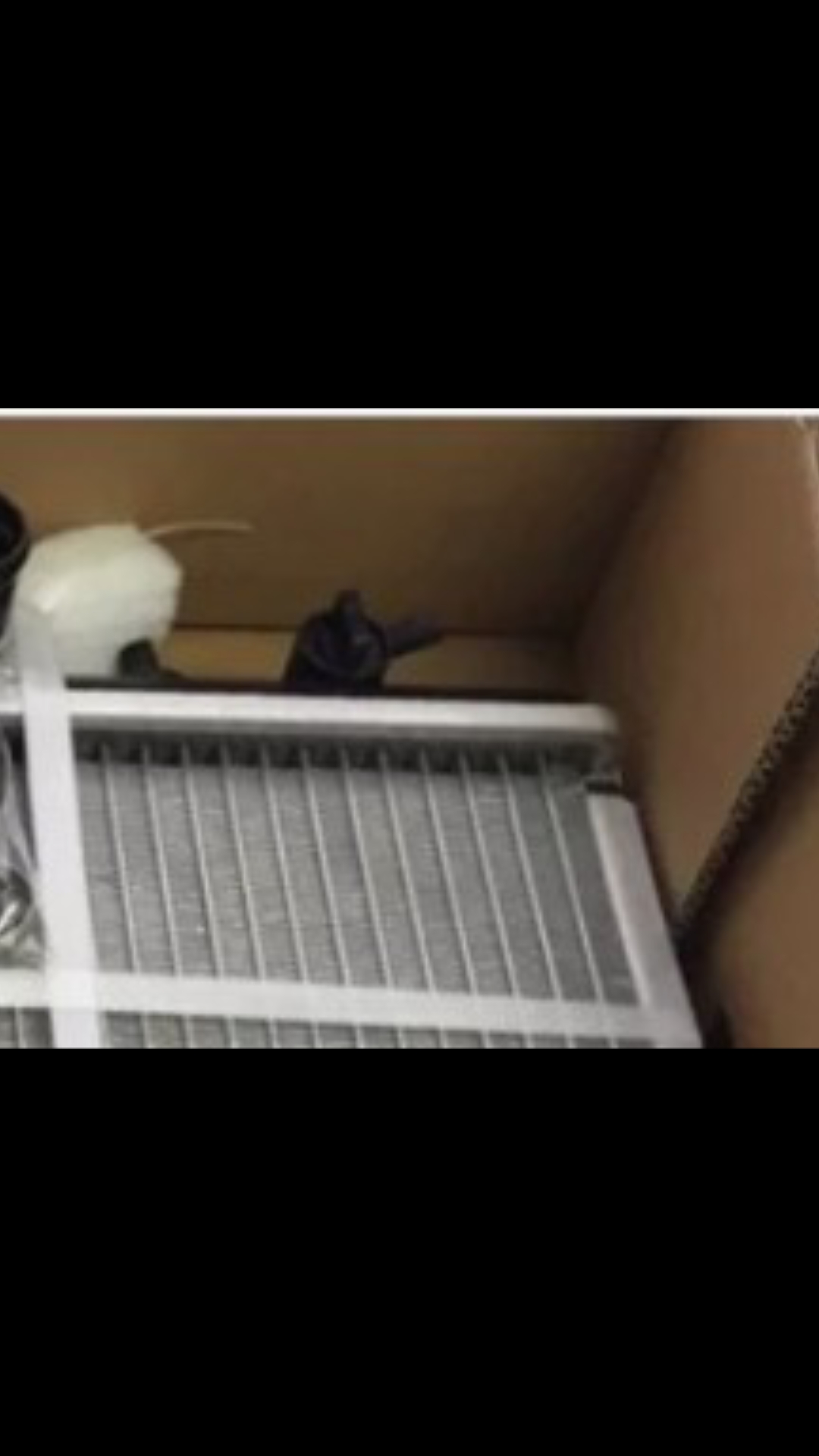

Olá amigos. Alguém saberia informar do que se trata essa saída que não tem no radiador VALEO original da minha nave?
Minha preocupação é comprar e depois não conseguir tampar essa saída já que não é usada nesse meu modelo.

Mensagem por Munhoz » Ter Out 22, 2019 9:18 am
parece ser o dreno

Mensagem por Kadurj » Ter Out 22, 2019 9:33 am
Valeu Munhoz. Realmente parece ser. Tem uma tampa com rosca. Beleza. Valeu cara.

Mensagem por rgdl » Qua Out 23, 2019 9:54 am
Isso é sim um dreno, veio no radiador Notus que comprei. Nunca consegui abrir de tão duro que é, deixei quieto para não dar melda e quando preciso drenar o liquido eu retiro a mangueira.

Mensagem por Kadurj » Sáb Out 26, 2019 6:47 pm
Atualizando. Comecei a efetuar a troca. Vejam o estado do radiador que parece ser o original do carro, ou seja, 18 anos.
Tenho uma dúvida. No Valeo há somente duas saídas na parte de baixo, sendo uma grossa e uma fina na lateral que obrigatoriamente era usada. Na Notus além destas duas há mais uma fina ao lado da grossa. Se for para manter igual eu teria que usar o tampão neste próximo ao grosso.
Minha pergunta é se eu posso tampar a saída lateral e usar esta. Evitaria assim uma emenda que hoje tem e pode ser visto no vídeo anterior.
O único problema seria que se der problema no tampão da lateral será terrível para ter acesso. Terei que tirar o radiador.
E agora? Qual a sugestão dos amigos?
Abs.
