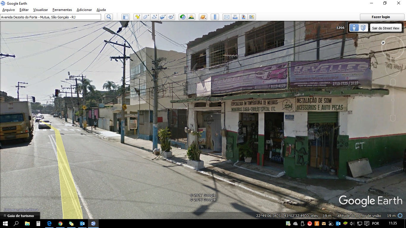

Que bom que achou! Comprou onde? No coelho?

Mensagem por Kadurj » Sex Mar 24, 2017 11:37 am
Nada... Praticamente ao lado de casa. Na Av 18 do forte no Mutuá... REVELES.
