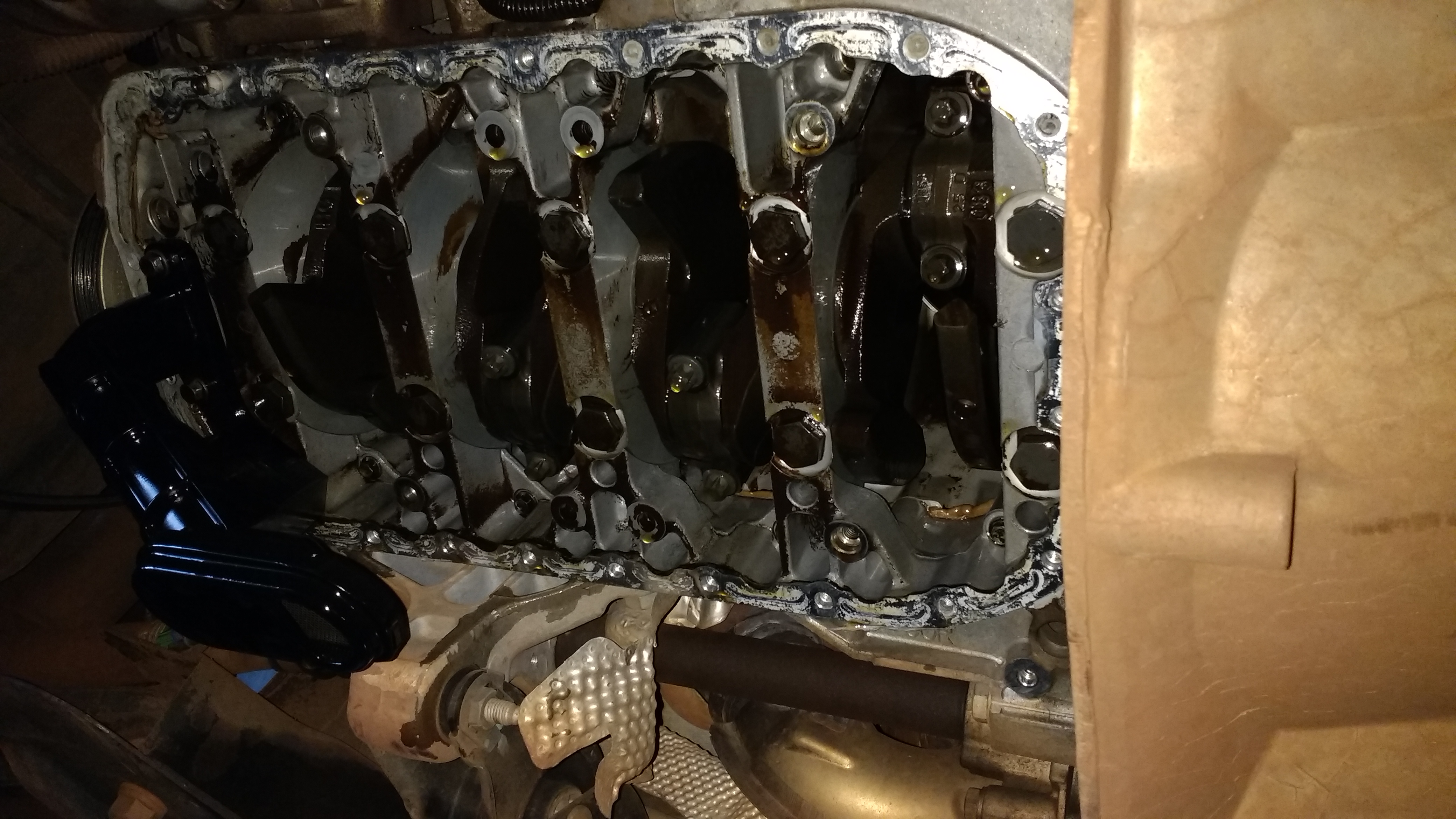

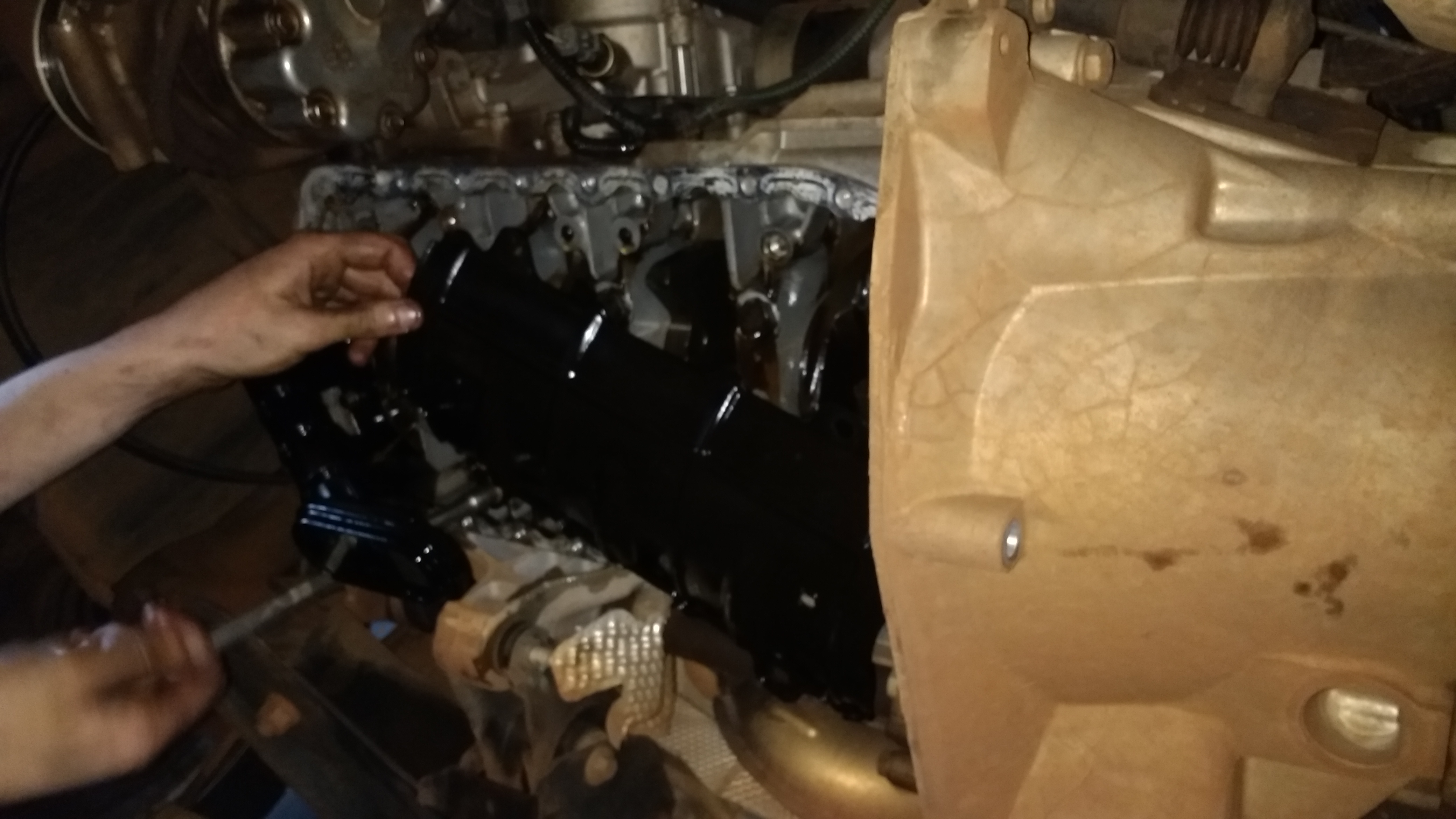

Mensagem por hardboot » Sáb Dez 03, 2016 4:15 pm
Bem fui ao mecânico e ele já queria fazer o motor, decidi ir por partes, pedi para que tirasse o cárter para verificar como estava, segue as fotos em anexo
bem depois da ultima troca e feito o flush o motor ficou desse jeito sem muita sujeira, a principio o pescador normal limpo, mas ali no virabrequim ele disse que por causa daquela mancha tinha que mandar pra retifica, pois estava riscado, passei a unha e não senti risco algum, pedi para testar a bomba do óleo mas ele disse que não tem equipamento, agora vou ter que levar em outra mecânica para ver a questão da bomba e depois pedir uma segunda opinião do virabrequim, não botei fé neste ultimo mecânico, ele disse que talvez teria que fazer a parte de cima também, e que poderia ficar uns 10k, mas meu carro não baixa óleo nem fuma dai então pra que fazer a parte de cima, os amigos acham que também devo fazer a parte de cima do motor?

Mensagem por Miau » Sáb Dez 03, 2016 10:32 pm
Eu acho que seu mecanico adora mandar fazer motor
Se não tem riscos nem sulcos onde ta manchado.. Nao tem problema.. isso pode ser facilmente verificado com um relogio comparador.. que o mecanico fixa em alguma parte de forma que a ponta de prova possa percorrer a superficie do eixo.. entao corre de um lado ao outro.. e o relogio mostra em microns se há diferença sulcada ou elevada, e até de empeno.
Verificar a pressão do óleo é muito fácil.. Basta tirar o pressostato e colocar um manômetro no lugar.. E fazer a leitura.
Se esse mecanico não dispõe de um manômetro.. Entao imagino que seus diagnósticos são a base de chutometros
mecanico bom tem que dispor de ferramentas adequadas para dar um diagnostico preciso
Sai fora desse aí
E evite usar o carro nesta condição pra nao criar um problema maior.. No máximo ligar o motor pra testes e leitura da pressão na marcha lenta.. Nada de aceleradas sem antes ter certeza da pressão

Mensagem por Munhoz » Dom Dez 04, 2016 10:30 pm
Perguntei pois a bronzina é feita de material mais mole, então ela vai pro saco muito antes do virabrequim.
Você pode medir o vira usando uma ferramenta barata que chama Plastigage, compra as bronzinas standard novas e mede usando o plastigage.
Se estiver dentro do esperado pelo fabricante, não precisa de retifica nenhuma.
Daí você confere a bomba de óleo

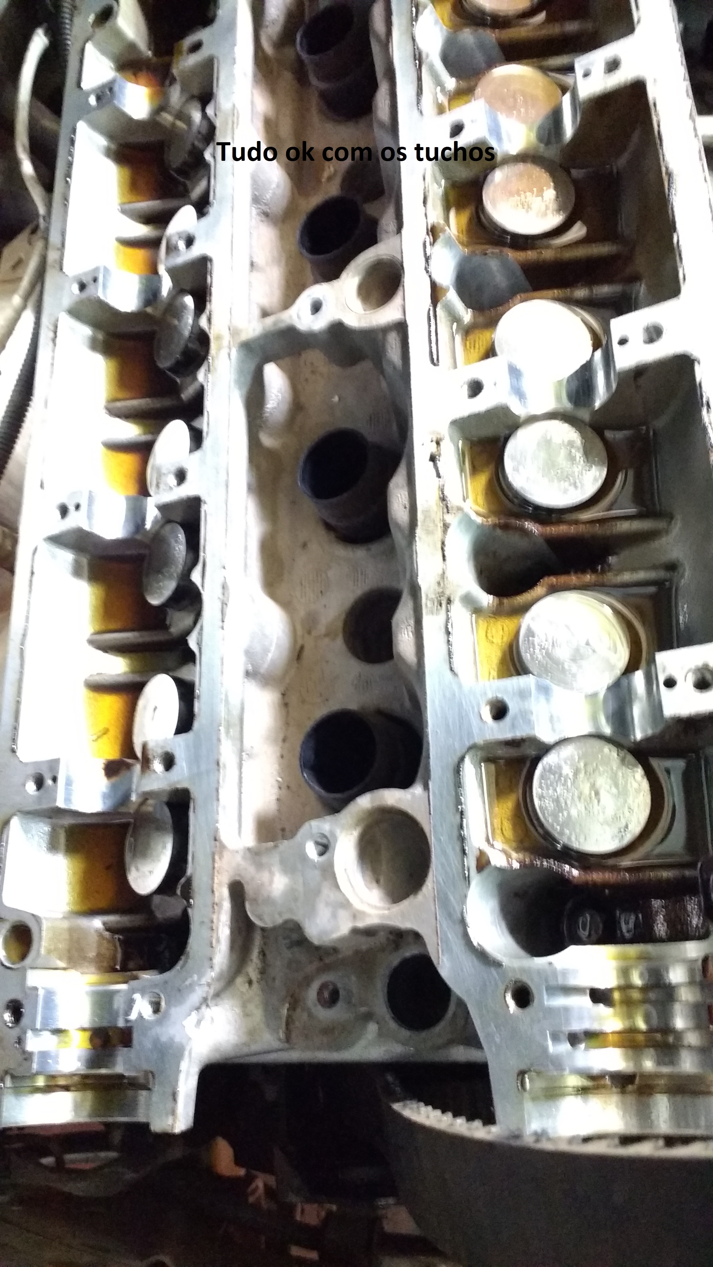

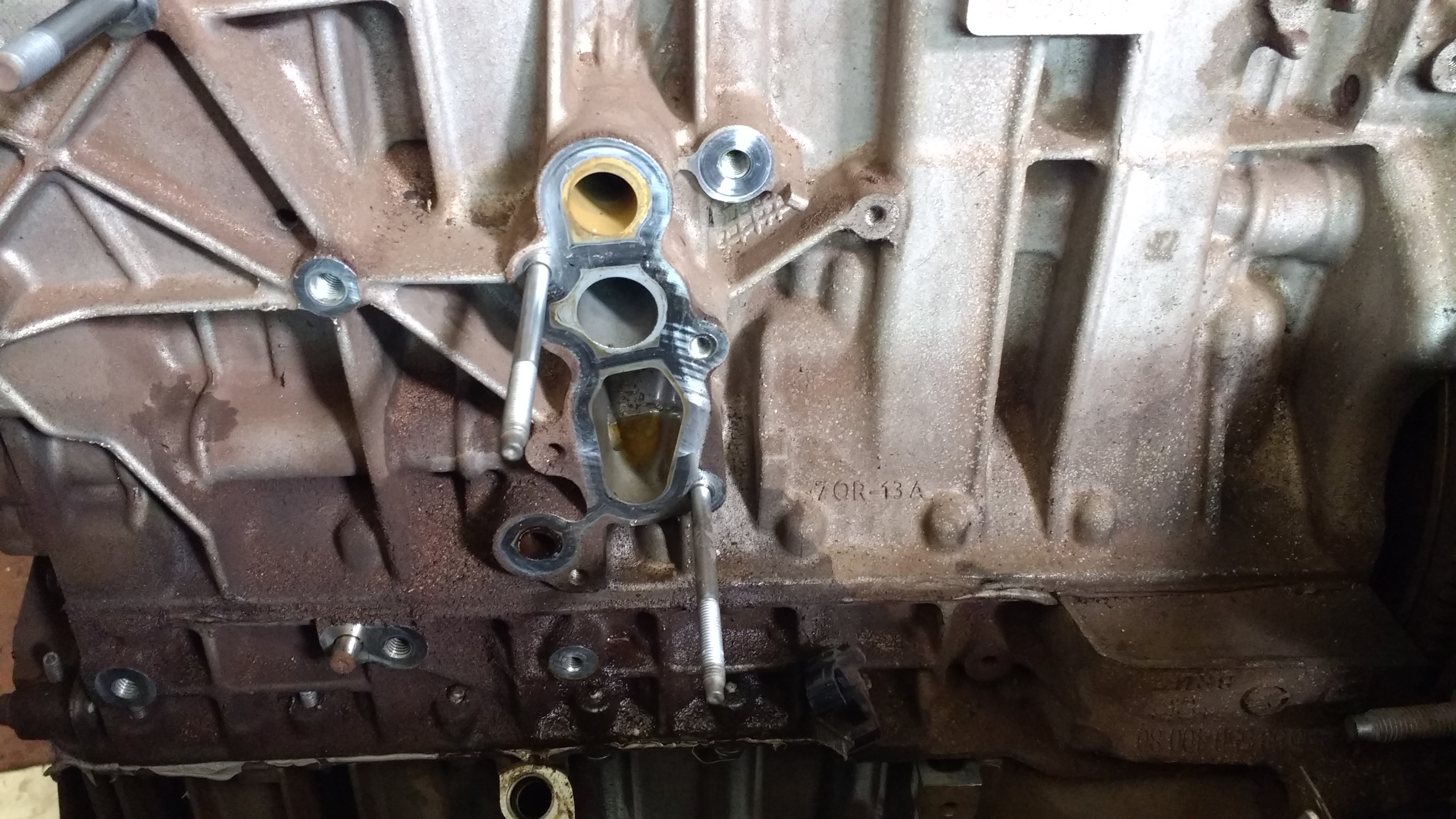

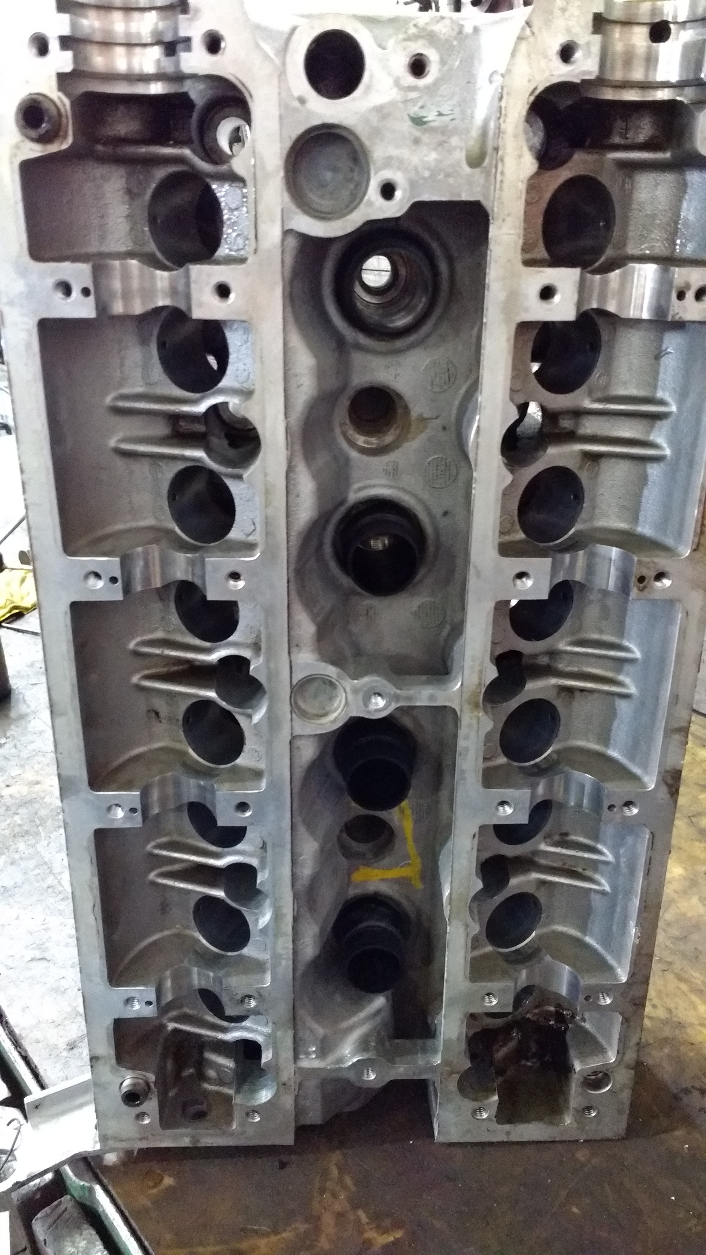

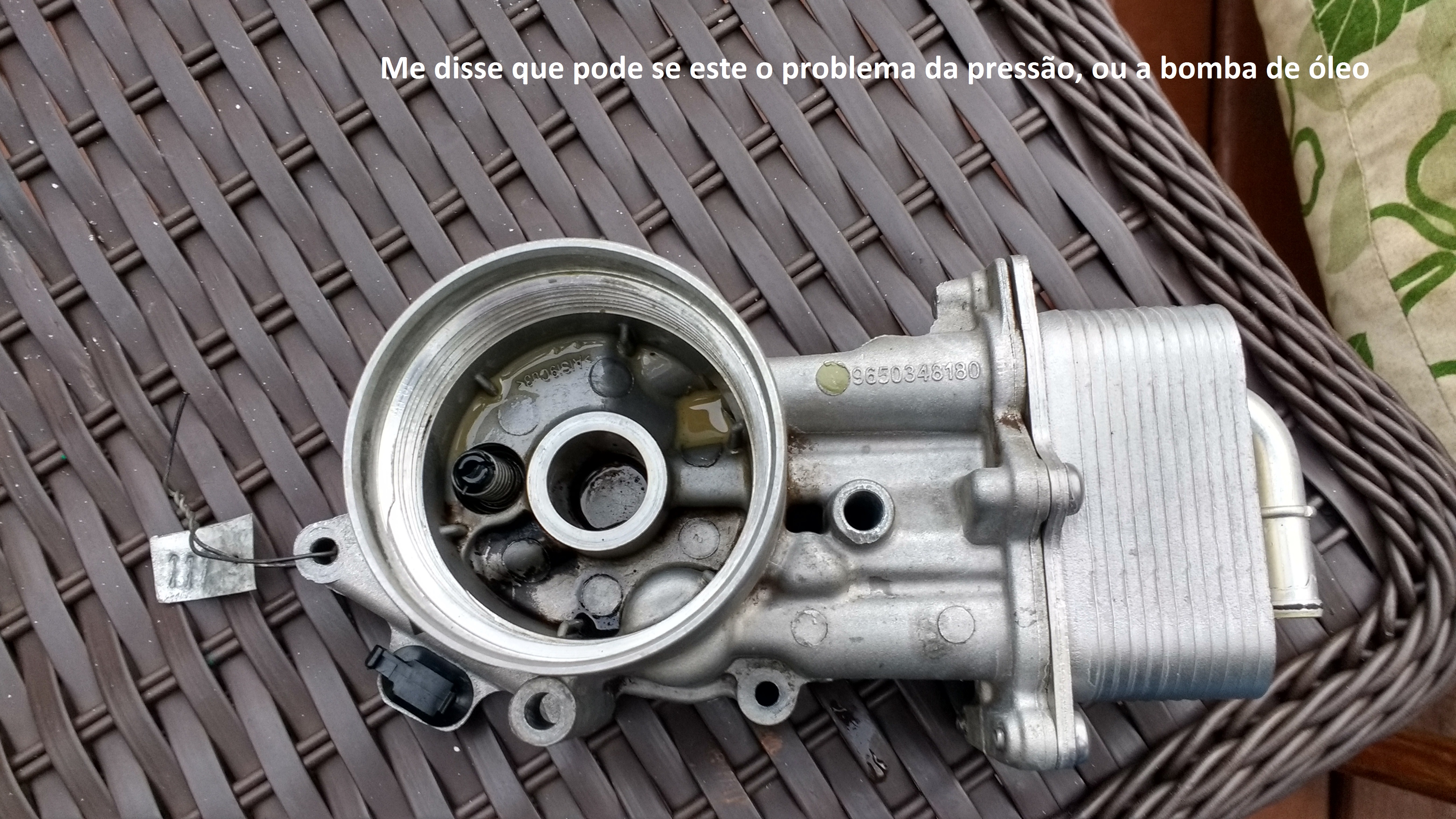

Mensagem por hardboot » Qua Dez 14, 2016 8:56 pm

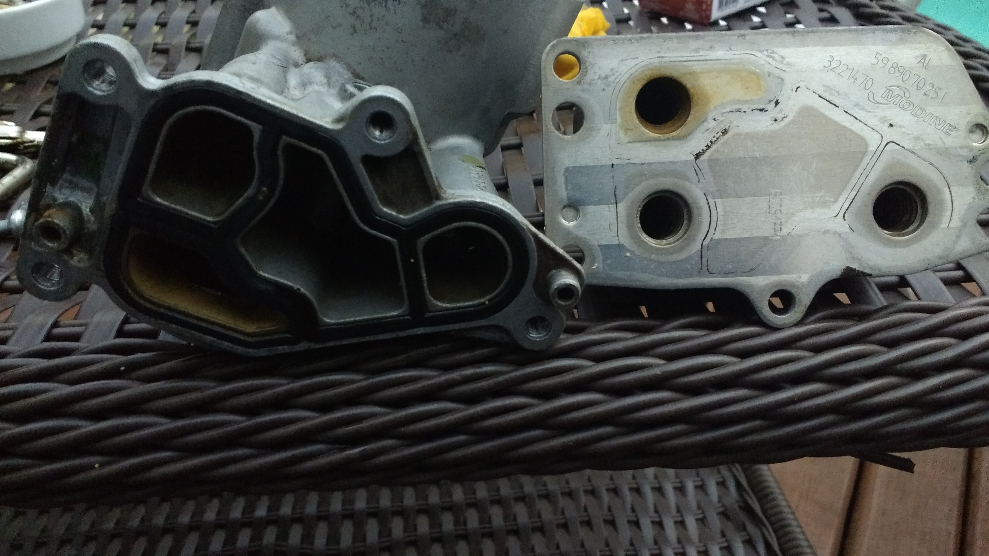

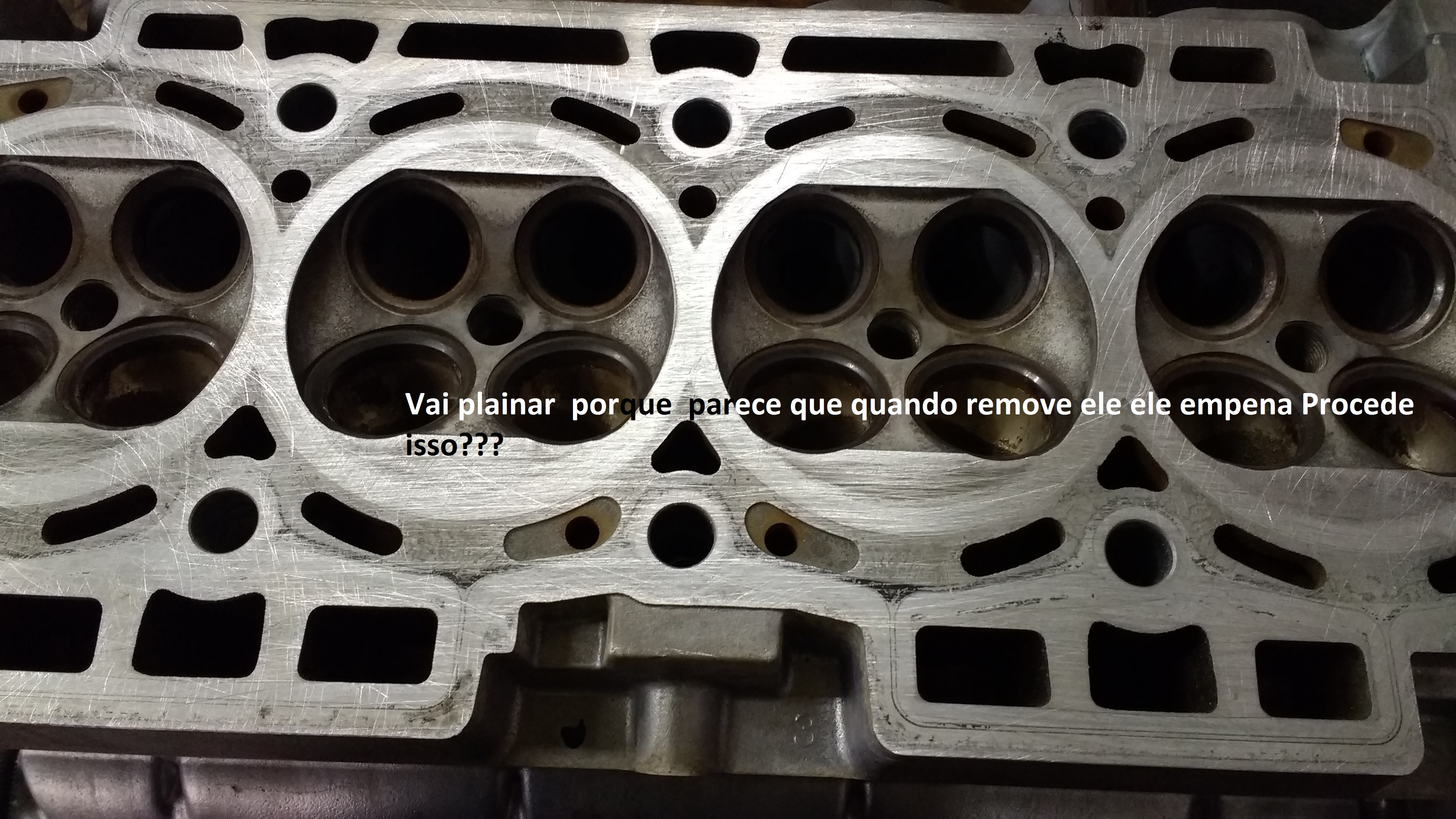

Boa noite pessoal.]
Segunda levei o carro no mecânico para começar o desmonte do motor para levar a retifica.
Para minha surpresa o pessoal da retifica disse que o virabrequim esta ok, e a parte de cima também :pray:
Mas ele vai me cobrar 950 reais para lavar o motor, limpar as camisas que tem umas rebarbas eu não vi rebarba alguma mas enfim e fazer uma plaina no cabeçote porque ele disse que esses de alumínio quando remove tem que planear porque eles empenam, procede isso?
e ainda falou que o problema pode ser as bronzinas gastas, o suporte do filtro do óleo com problema ou a bomba de óleo do carro.
Querem que troque um monte de peças e não sabem qual causa o problema.
Alguma dica por onde devo partir porque comprar tudo isso não vou fazer já estou gastando dinheiro que não precisava :(
imagens das peças em anexo.
C4 Hatch exclusive 2011 acusando pressão do Óleo baixa
#13
Mensagem por Munhoz » Qui Dez 15, 2016 12:43 am
Não procede, tem que medir o empenamento do cabeçote antes de qualquer plaina. Até mesmo para saber quanto tirar. Esses cabeçote tem uma margem pequena, o que eu quero dizer, não é igual um AP ou GM que pode tirar 1 ou 2 mm tranquilamente. São décimos de milimetros, é outro mundo..
Agora não vou achar mas amanha tento te mandar o guia de medição com os valores exatos! Fica em cima, mostra a documentação pra eles, não deixe que façam besteiras, isso vai te poupar dores de cabeças futuras

Mensagem por Miau » Qui Dez 15, 2016 8:19 am
Ainda acho que o motor foi desmontado a toa.. Eu teria apenas trocado a bomba de oleo
#15
Mensagem por Munhoz » Qui Dez 15, 2016 10:55 am
Na página 90 tem a tolerância máxima de empeno do cabeçote:
http://service.citroen.com/dtt/CDP/donn ... 1_2004.pdf
Aqui tem o manual técnico de 2005, em Inglês, com mais informações também:
viewtopic.php?f=63&t=6525
Tem também as pressões de óleo
