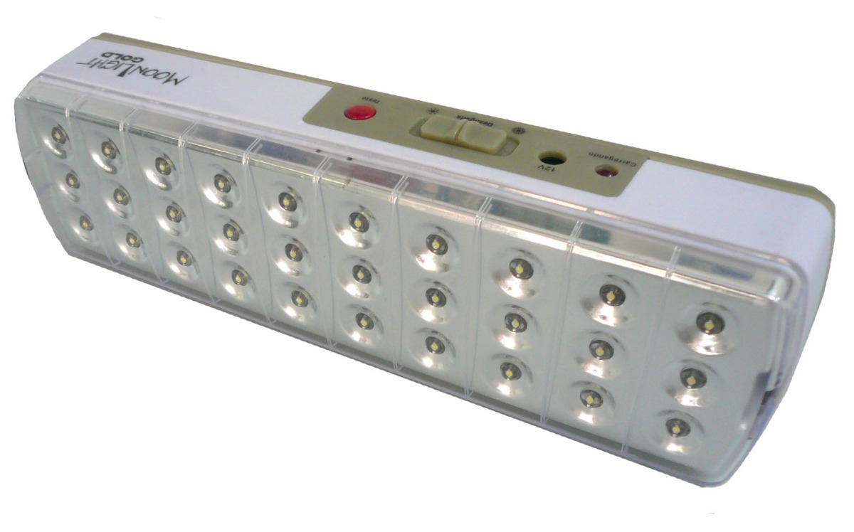

Quem disse que o meu não tem? hehe
só acendem com as luzes do carro apagado.. mas se eu ligar a luz.. fiz com que desativasse para não incomodar os outros a noite..
feito usando o resto de uma luminária de emergencia.. tipo essa..
isso é o que dá quando tem ociosidade num sábado hahaha

Ai sim ein! Que engenharia ! Criativo, mas conta ai como foi feita a ligação?
Mensagens: 3592
Xsara Picasso - Luz Diurna (DRL)
Mensagem por Miau » Sáb Set 17, 2016 7:44 pm
Peguei um pos chave la da bsm.. Geralmente sao os cabos amarelo grosso..
E usei um rele pra quando a luz da lanterna acender, comanda o rele pra apagar o DRL
Nao cortei nenhum chicote.. Eu desmonto o plug e amarro o fio no borne.
Ficou tudo oculto
Leds brancos ou azuis geralmente são de 3.3 volts
Então separei na régua de leds 4 grupos de 5 leds em série.. Ai são 3.3v x 4 = 13.2v
Geralmente o alternador joga 13.6v
Agora e rodar e ver quanto tempo dura.. Pois ainda tenho de reserva 40 leds kkk

Led dentro do farol nao dá certo pq esquenta muito la dentro.. E ainda tem a vibração do carro.. Como sao leds smd, nao duram mesmo.. Da solda fria.
No meu caso sao leds de bulbo.. E ali nao esquenta.. Fica tudo bem soldado.
O lance mesmo é a variação de voltagem e tambem o proprio led que na medida que passa ligado.. Altera algumas propriedades e começa a puxar mais corrente.. Nisso a vida util do led vai embora mis rapido.. O certo é ter um circuito limitador de corrente e regulador de voltagem controlando a alimentação dos leds

Basta usar um rele.
Você alimenta o led com 12v pós chave,usando o rele pra chavear esse sinal, utilizando como controle, o sinal da luz do farol

E da onde você pega esse 12V pós chave? Pq tudo o que chega ali nos faróis é alimentação a partir do acionamento (que vou usar para o relé desligar pelo que entendi)
Obrigado mais uma vez
Mensagens: 3592
Re: Xsara Picasso - Luz Diurna (DRL)
#15
Mensagem por Miau » Qui Dez 16, 2021 8:23 am
Do BSM.. Aquela caixa de fusíveis do capo
