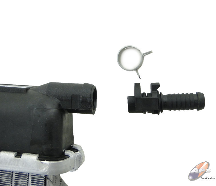

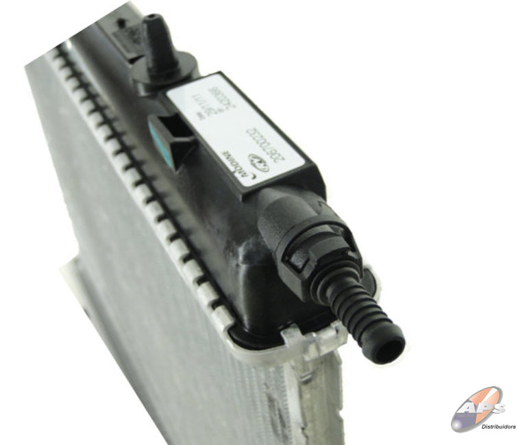

Ok Miau e RGDL... Entendi porém o modelo do carro é 2001 portanto a mangueira é diferente dessas usadas no carro de vocês. Repara na foto o tipo de mangueira. Parece que havia um tipo de adaptador que permitia a conexão da borracha via abraçadeira de ferro.

kadu, o que vejo na imagem é que adaptaram uma mangueira de borracha no engate pois a original certamente quebrou..
ou trocaram a tampa do radiador pelo modelo novo que é desse engate rápido
se puder tire foto do reservatório..
como o rgdl disse, pra remover o engate, basta pressionar esse arco que tem nele pra ele aliviar a trava e ai você já pode puxar

Kadu, os modelos 2001 realmente tinham uma ligação diferente mas era uma mangueira direta do radiador até o reservatório de expansão, sem adaptadores. Provavelmente algo foi mudado no seu carro que talvez permita usar os novos conectores.

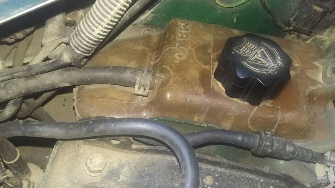

À noite vou tirar uma foto do reservatório. A mangueira vai direto e também é presa com abraçadeira, ou seja, não será possível usar essa mangueira modelo novo pois não haverá como prender no reservatório.
Aliás o reservatório está tão sujo e manchado que parece ser o original do carro ainda.
A impressão que dá é que pegaram essa mangueira nova conectaram na saída do radiador, cortaram a ponta que deve ser rígida e prenderam a mangueira antiga com abraçadeira em cima dela. Não vejo outra forma.

olha.. uma dica pra melhorar substancialmente a aparência do reservatório quando amarelado, é remover o mesmo.. e lavar com sal grosso, chacoalhando bem e lavando com bastante água no final, tipo umas 10 lavagens boas, pra diluir todo o sódio e lavar tudo.

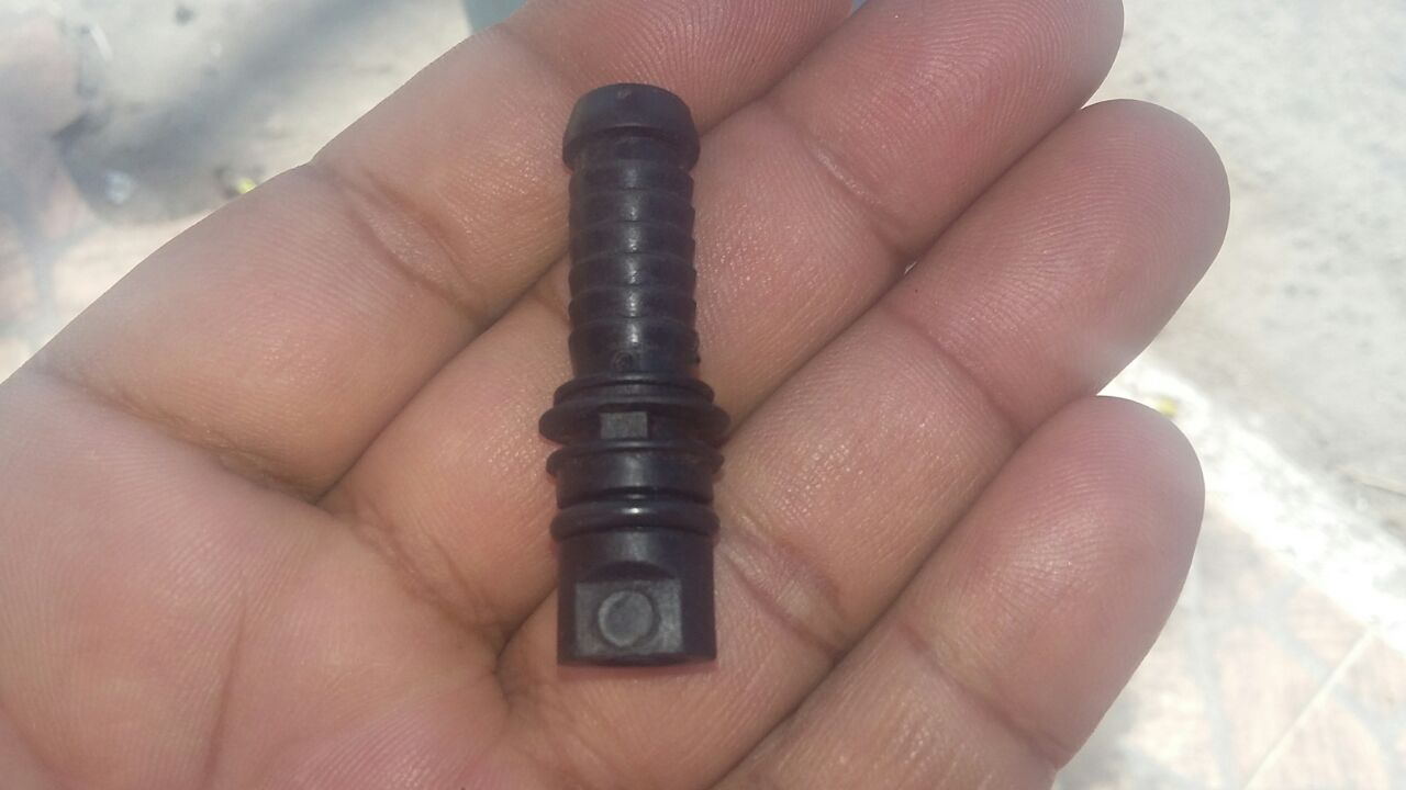

Taí... Esse é o adaptador que estava no radiador....

Achei... Comprei por 15 temers...
A outra ponta no reservatório ( Olhem o estado ).. :/

Quando comprei meu radiador veio um adaptador exatamente igual a esse, o encaixe dele é idêntico ao encaixe do engate rápido das mangueiras dos modelos mais novos, tanto que eu acabei usando ele na restauração da mangueira e ele encaixou perfeitamente tanto no radiador quanto no reservatório de expansão.
Que bom que achou! Comprou onde? No coelho?

Acho que pode aproveitar a mangueira.. Usa um parafuso de rosca soberba pra tirar o pedaço de tubo que ficou.
Agora meu camarada.. Esse reservatório ta lastimável hehe.. Lava ele com sal grosso senão nem vai conseguir ver o nível

Uma vergonha....
