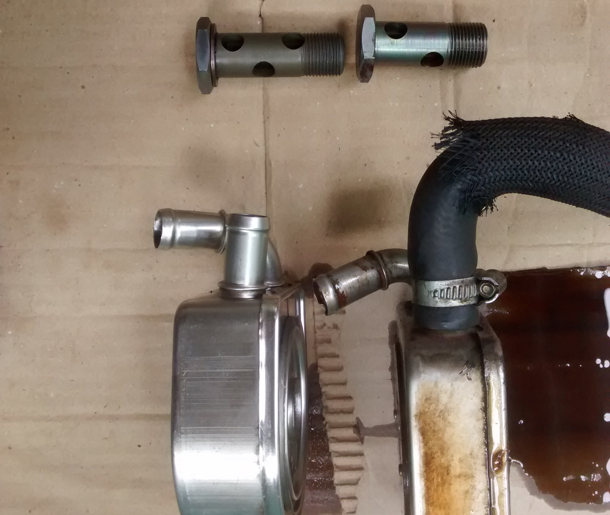

Substituí o trocador de calor do AL4 pelo do AT8 por que a temperatura do óleo do câmbio chegava a 120 graus em viagens longas e com AC passou de 130 graus. O meu trocador estava com o tubo de saída muito amassado, restringindo a saída de "água".
Diferença de espessura do trocador térmico AL4/AT8

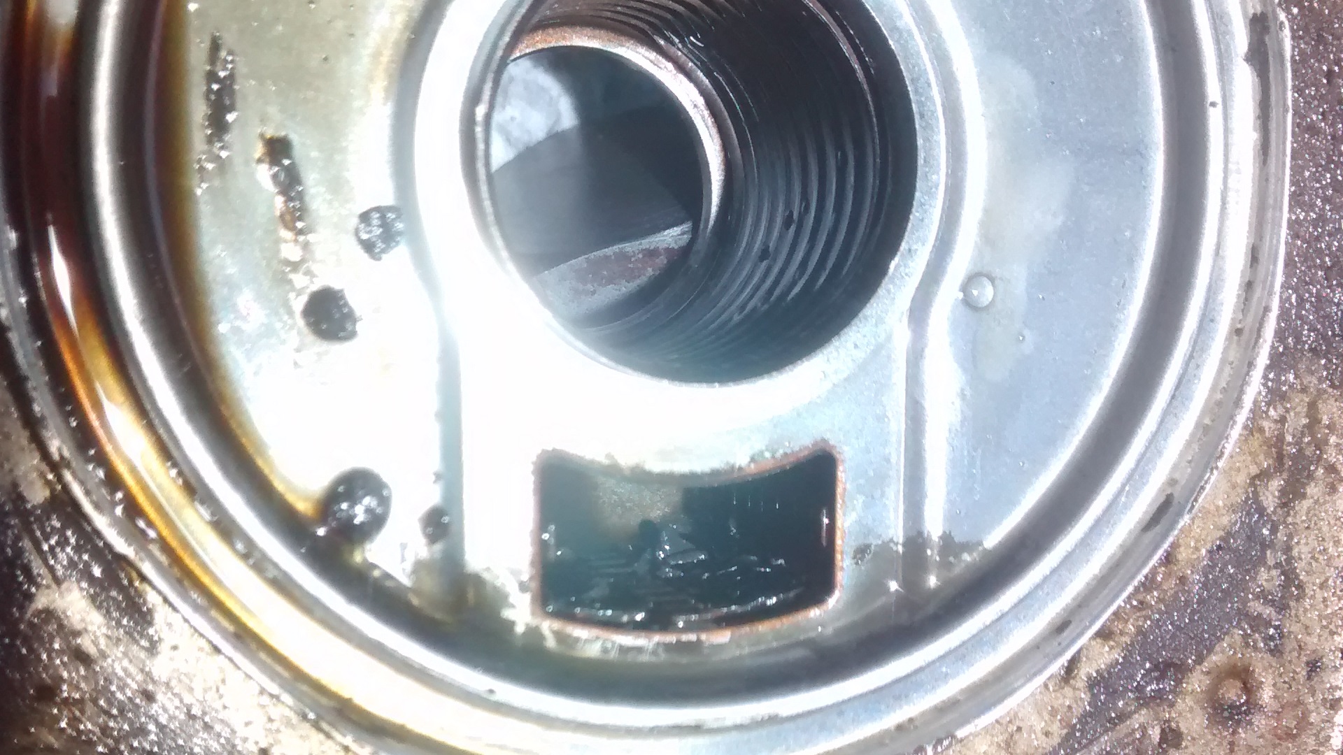

Também pensava que a temperatura do câmbio dependia do sistema de arrefecimento, mas depois de inspecionar o trocador de calor que estava instalado...
Borra AL4
Borra AL4
Toda a parte inferior do trocador de calor está com borra de óleo.

As principais diferença dos trocadores estão nos orifício, no novo deixaram o retorno bem próximo ao fundo do trocador de calor sem ficar óleo acumulado e a entrada passou de 4 para 6 furos no parafuso.
Durante a substituição do trocador de calor reparei que o tubo da carcaça da válvula termostática para a bomba de água não era original.
O terminal que soldaram neste tubo foi mal posicionado, ao invés de ficar 90° com o tubo ficou 100°, 10° de contrafluxo.
Deixei de trocar o óleo do câmbio + lubegard só para ver quanto vai baixar a temperatura, dependendo do resultado troco o dexron 3H pelo 6.
