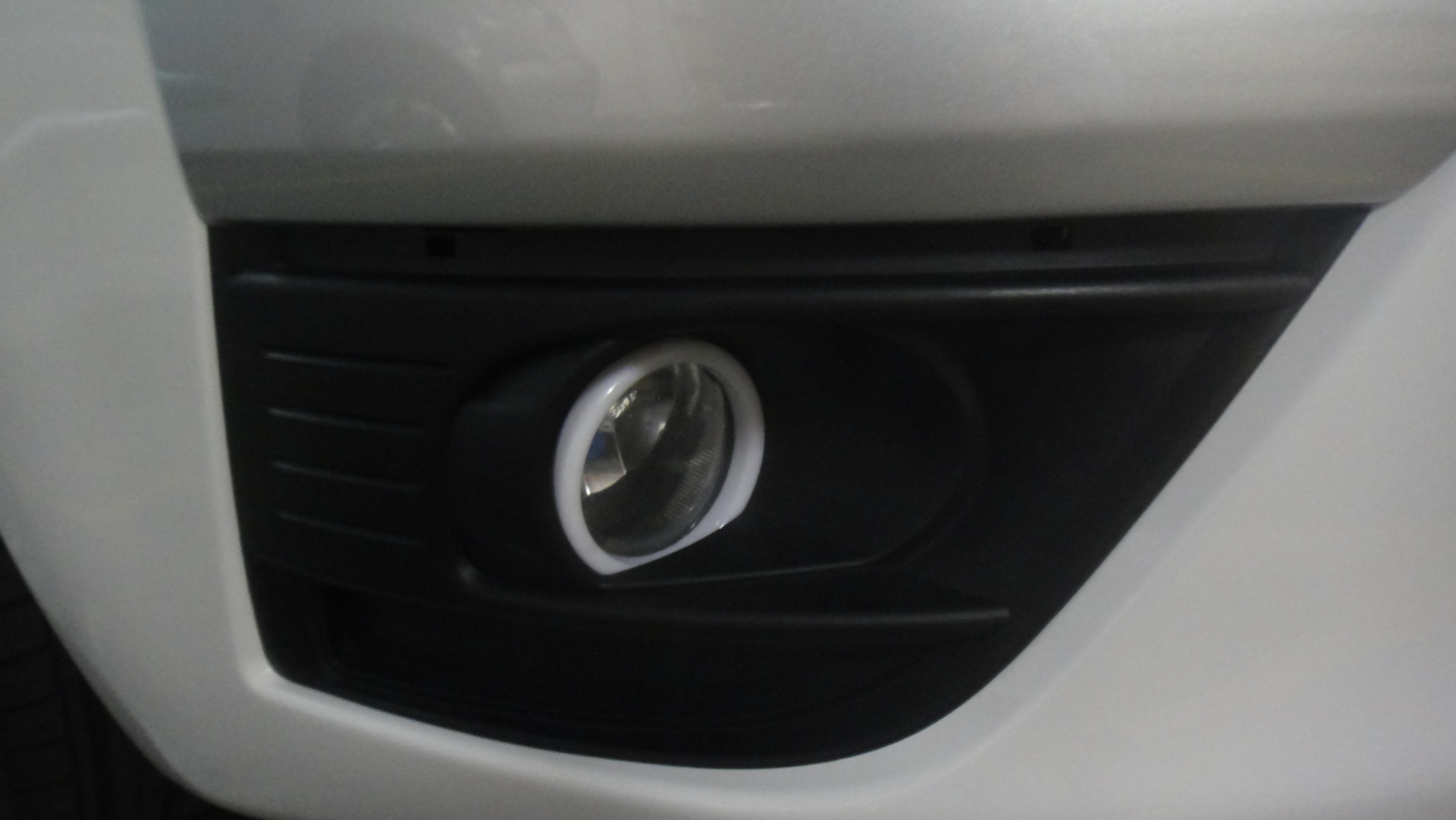

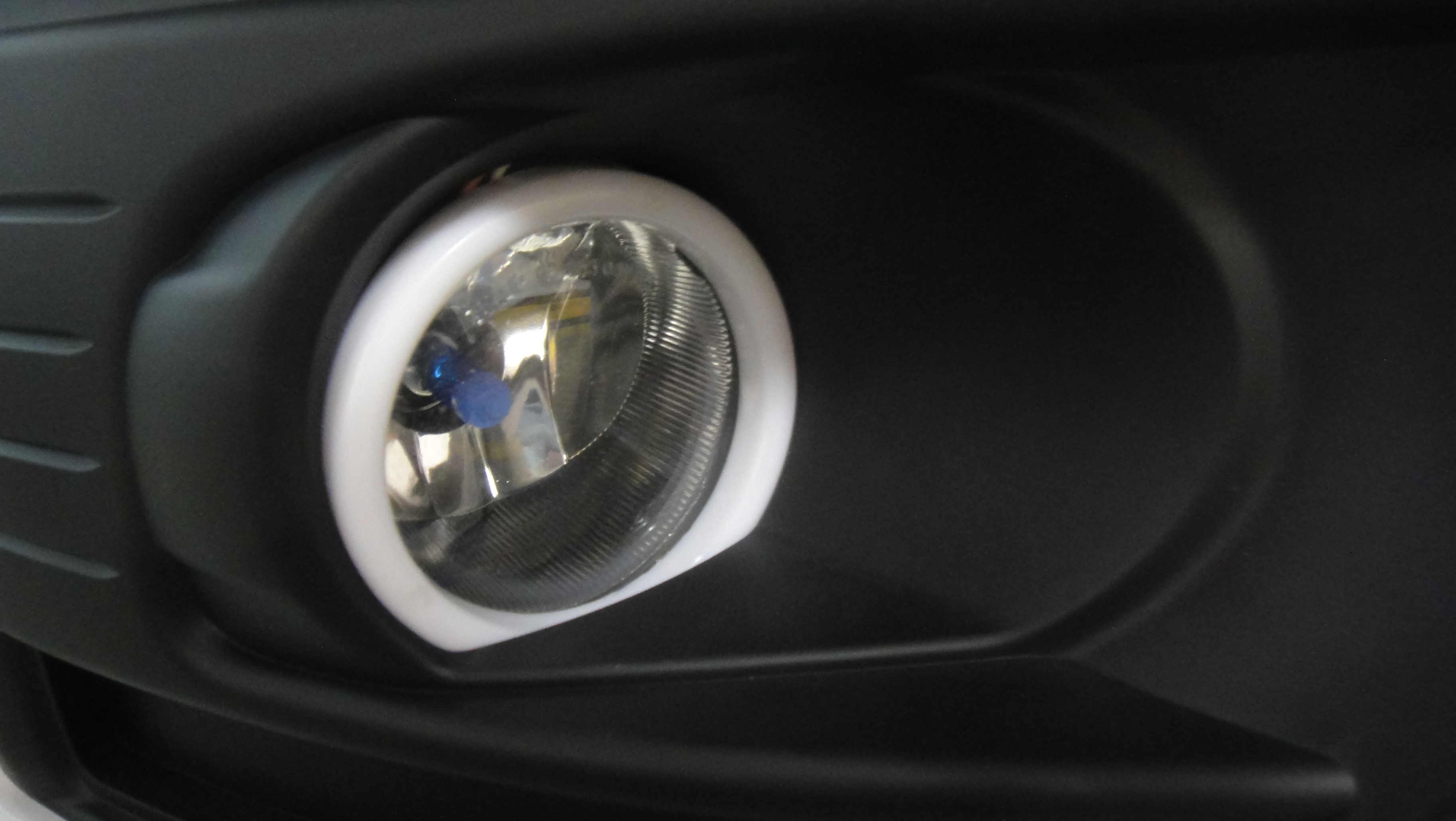

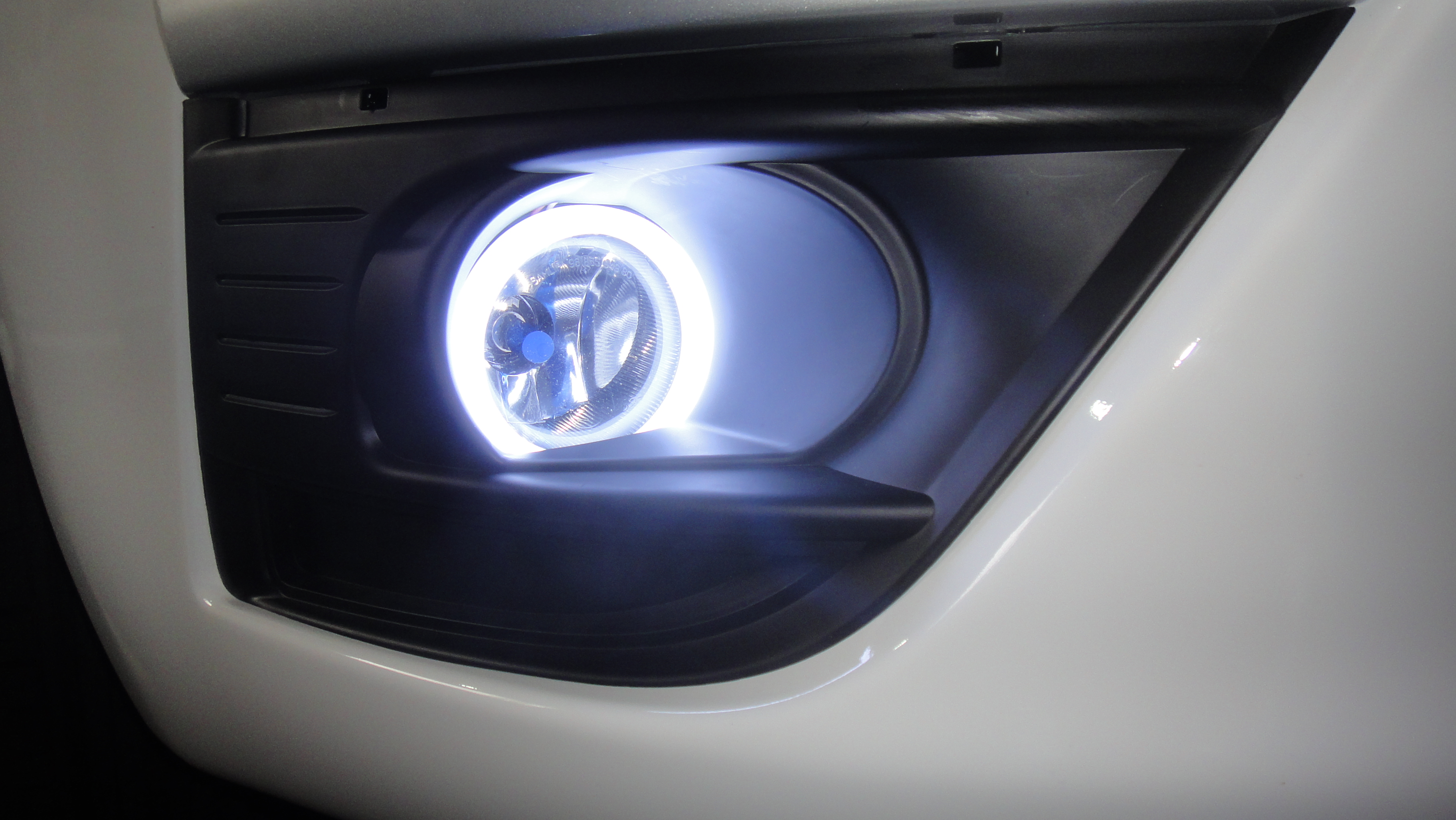

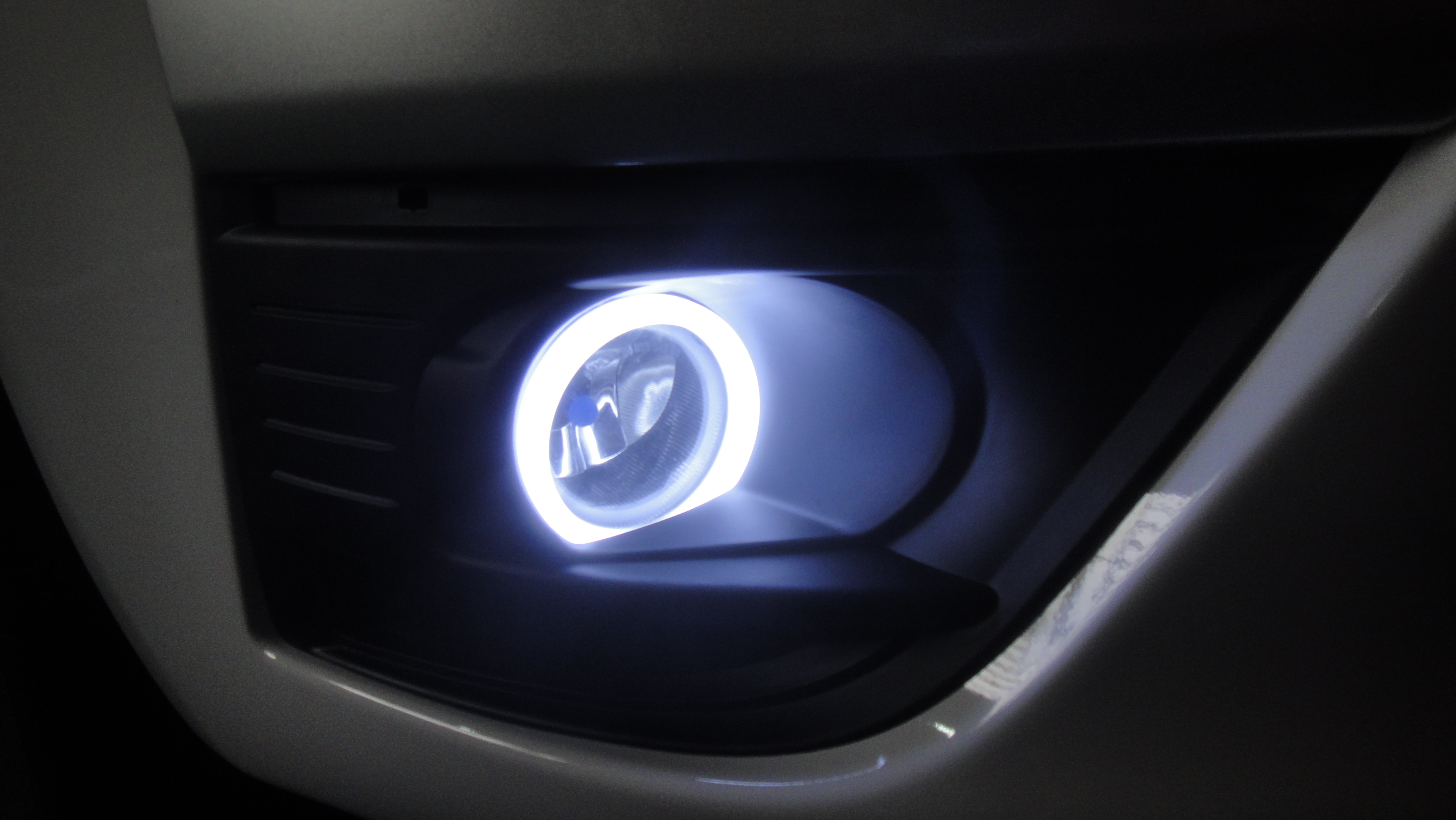

Sugestão para incluir drl. Instale junto ao farolete de milha um Angel Eye de led. Modelo com 80mm de diâmetro. Adquiri no Ebay. Fiz na minha e ficou legal. Lançamento da segunda geração de leds;
http://www.ebay.com/itm/252440139485?_t ... EBIDX%3AIT
