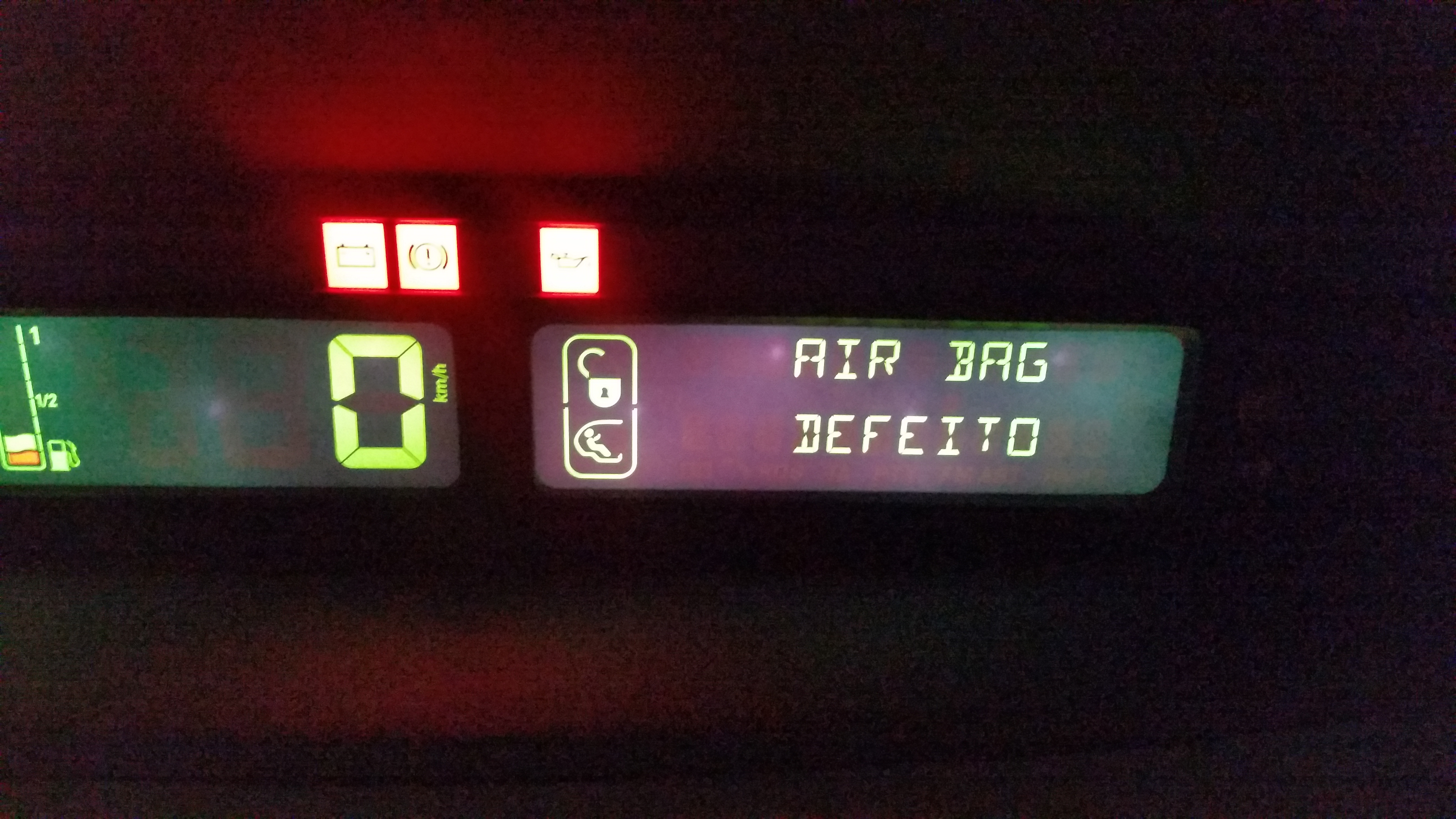

Pesquisei sobre o defeito aqui nos tópicos porém não achei nada referente ao mesmo problema que o meu , então vamos lá .Minha XP 04 exclusiva começou manda mensagem de air bag com defeito porém a luz do mesmo só acende junto às demais luzes quando se aciona a chave após a leitura de todos os instrumentos ela desliga junto as demais luzes, chequei os plugs que ficam embaixo dos bancos e aparentemente esta tudo ok , alguém poderá me da uma luz para resolver isso ? Desde já agradeço a todo aqui do fórum abcs .

O interessante é que a luz se apaga junto às demais porém uma mensagem de texto aparece dizendo air bag defeituoso .....

A mensagem aparece no computador de bordo mas a luz associada ao airbag apaga então?

Mensagem por Clayton Messias » Qua Set 14, 2016 6:04 pm
Olha aí no anexo como fica, a mensagem aparece porém a luz do airbag não fica acesa
