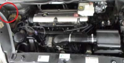

Finalmente sei pra que serve aquele interruptor vermelho em baixo do capô no lado do carona... Sempre tive essa curiosidade.. kkk

Interruptor de inércia / inercial
O interruptor fica exatamente onde fica a caixa de fusíveis, só que do lado oposto do carro (lado do passageiro).
