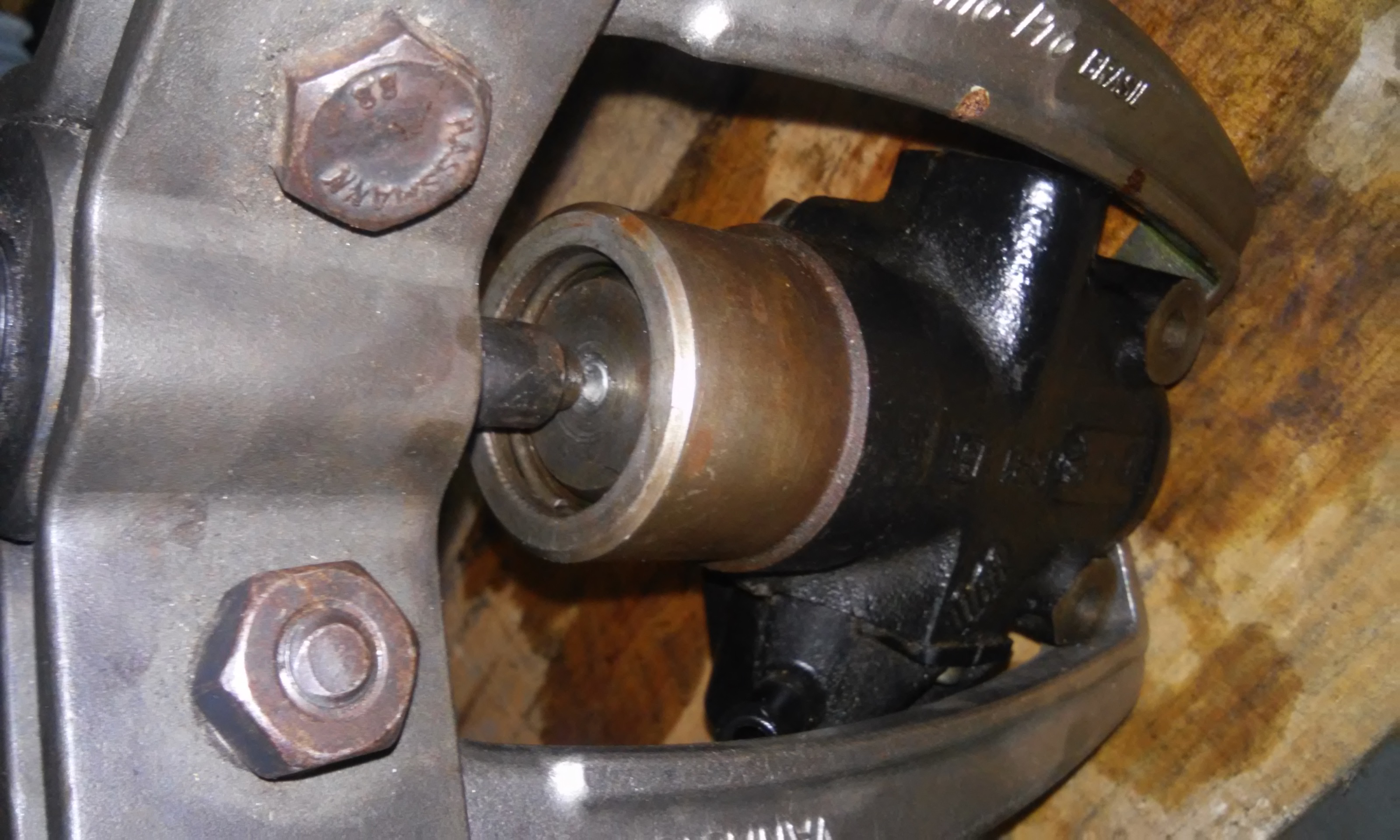

Resolvi por a mão na massa e resolver o vazamento de óleo na conjuntora do meu Xantia.
Depois de muitas pesquisas na internet, vi que não haviam muitas matérias à respeito.
Nas fotos que seguem anexo, está o passo-a-passo, mas fiz o seguinte:
1 - Como não tenho um torno, resolvi usar o saca-polia bem fechado para empurrar a peça central e deixar a trava à mostra;
2 - Como pode ser visto e uma das fotos, fiz um furo na direção da trava para facilitar sua retirada;
3 - Retirada a trava com o auxilio de uma chave de fenda fina, alivio a pressão do saca-polia e tudo se mostra;
4 - De preferência, retire as peças na ordem para não dar errado na remontagem;
5 - troquei o oring que deixava passar óleo, pois já estava bem ressecado, tendo se quebrado na retirada;
6 - Remontar na ordem inversa.
Espero ter ajudado com esse tutorial, que não é um "bicho de sete cabeças".
Abraços!
