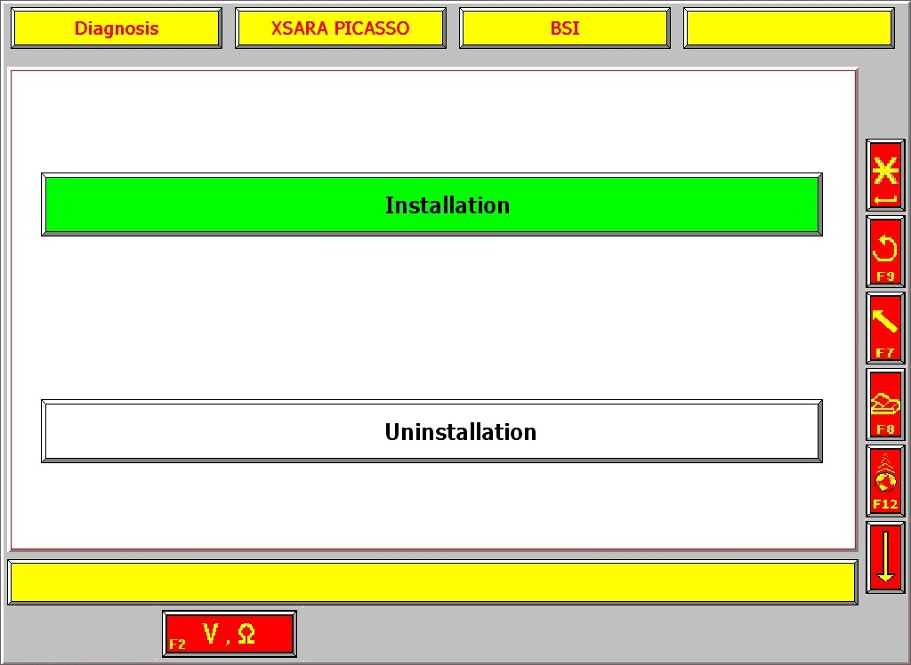

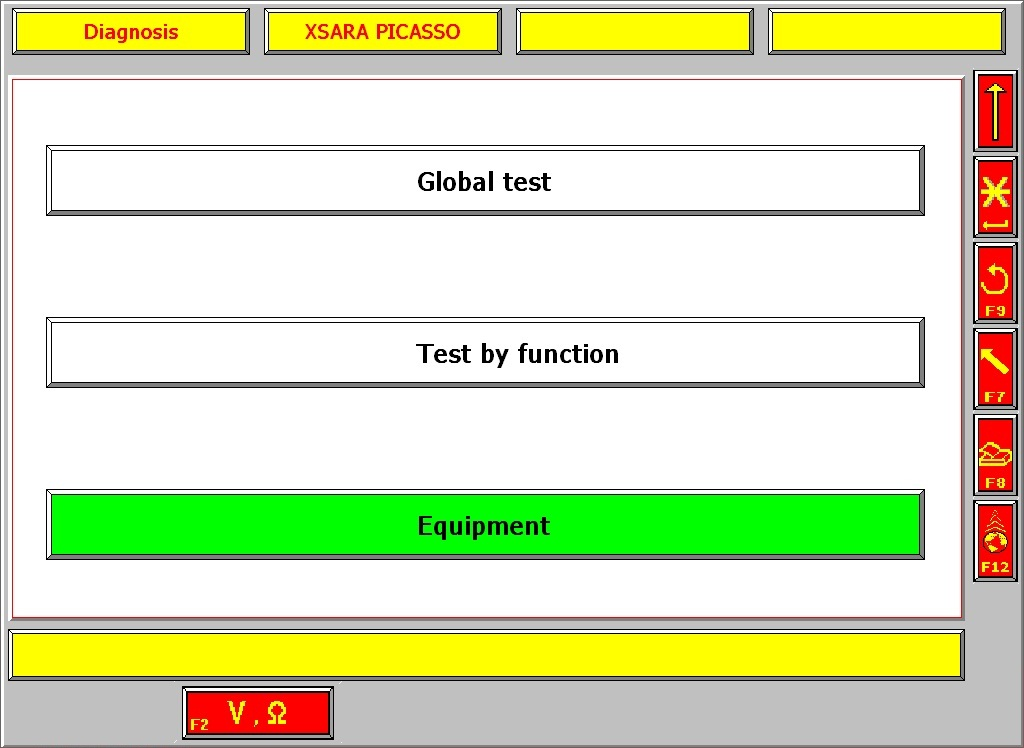

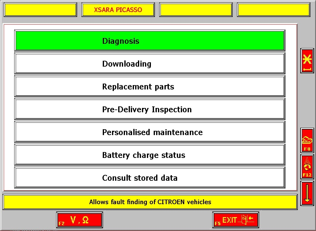

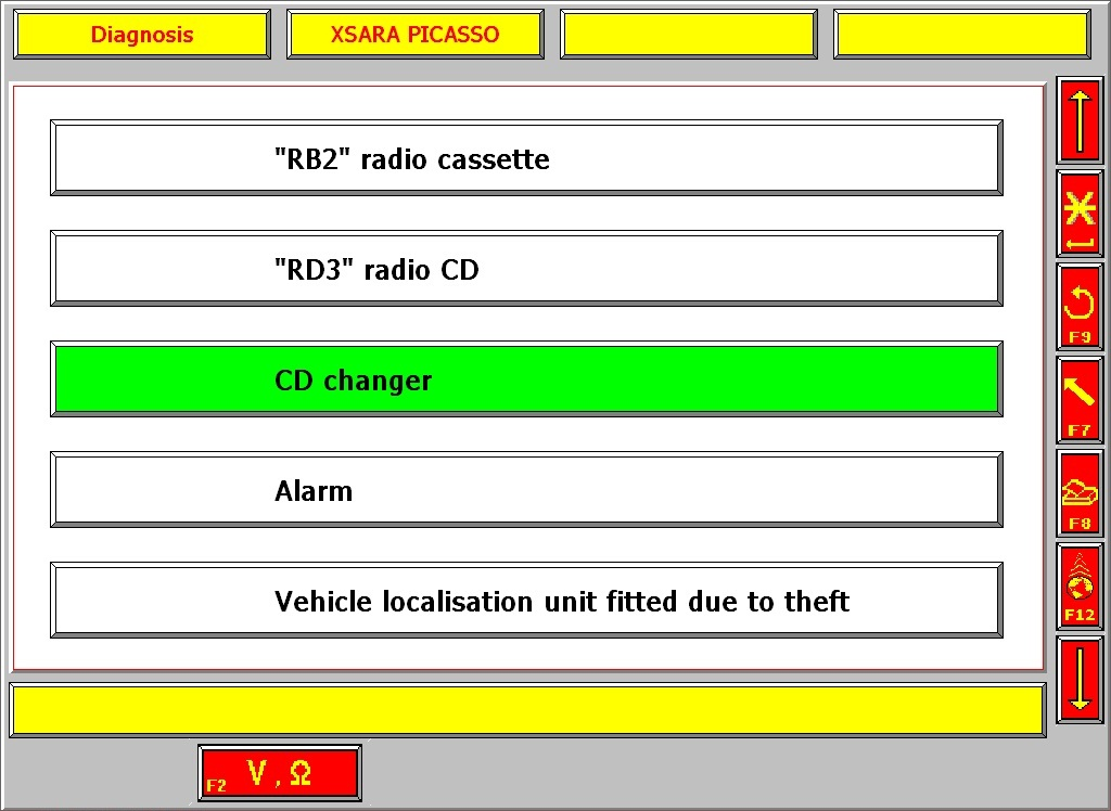

Segue imagens do caminho pra ativar a função no BSI.

Legal André.
Na DiagBox 7.02 o menu é diferente.
http://www.ccdob.com.br/forum/index.php ... 4750&st=60

mas é essa opção ai mesmo hehe
veja.. controle de rede ODB2 do seu carro é mais sofisticado que o do nosso xsara.. no seu, o diagbox consegue de lá mesmo fazer o diagnóstico global..
nos xsaras, só dá pra fazer diagnóstico pelo lexia3.. tendeu? que é essa interface mais antiga.
o meu diagbox é 7.43.. eu tenho as atualizações
