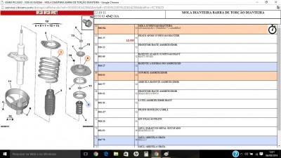

Ola pessoal, estou com esse problema, troquei amortecedor, mola, coxim e rolamento de peso e o carro ta com um toc toc danado. O rolamento de peso foi montado encaixando no prato da mola ( agora estou na duvida se esta é a posição certa), montei igual ao esquema de peças visto no service citroen. Outra duvida é se os coxins e amortecedores tem lado certo, pois , olhando as peças eu não notei que as mesma tem lado certo para encaixe.
Peço a ajuda de quem já montou essa suspensão e pode esclarecer essas duvidas.

Ai que esta o problema, as duas molas tem o mesmo codigo 5002rl, os coxins tambem e os rolamentos. A imagem anexa mostra isso. Os amortecedores eu comprei Monroe mas foram fora da concessionaria e ambos teem a mesma numeração.

e quem ja montou pode me informar se o rolamento de peso é montado conforme a imagem do citroen service?
Xsara Picasso GLX 1.6 2007
Xsara picasso 1.6 barulho na suspensão dianteira
Pessoal eu montei o rolamento conforme essa imagem, ta certo?

Cara.. O amortecedor eu tenho certeza que sao diferentes.. Tem lado esquerdo e direito.. O restante não lembro.. Acho que pode confiar na sequência da imagem

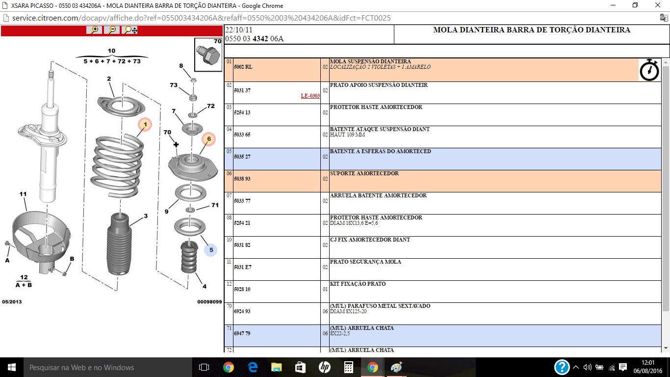

Recentemente troquei os amortecedores dianteiros (monroe) e os coxins (não identifiquei a marca). Após a troca, ouço um toc-toc nos dois lados, mas especialmente do lado direito. Já levei o carro no mecânico novamente, e levei esse esquema de montagem do Citroen Service, e aparentemente está montado no mesmo esquema. Detalhe: ao verificar as peças do coxim não identifiquei o item 9 do Citroen Service (arruela). Pensando ser este o problema eu mandei fazer duas arruelas de 2mm, que se encaixou perfeitamente. Mas o problema continuou. Recentemente troquei as buchas da barra estabilizadora, coxim superior do motor (birth), coxim do câmbio (birth) e bieletas.Miau escreveu:Cara.. O amortecedor eu tenho certeza que sao diferentes.. Tem lado esquerdo e direito.. O restante não lembro.. Acho que pode confiar na sequência da imagem
Miau, neste esquema da Citroen Service, qual destas peças seriam os rolamentos do coxim, que podem ter sido montados invertidos?
Avimaper, já faz algum tempo, mas conseguiu resolver o seu problema?
O que mais posso verificar?
O Rolamento do coxim é o item 5 descrito com "Batente a esferas do amortecedor". A forma correta de aplicar o rolamento é como está na foto acima do posto do Miau que vc cotou.
