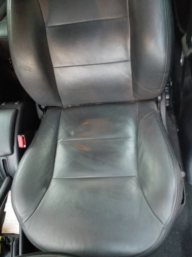

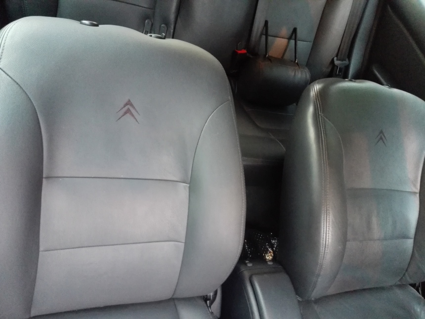

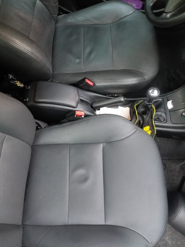

2 coisas são garantidas, vai sentir uma diferença absurda ao toque no couro, pelo menos no meu caso que os bancos são de 1998. E a surpresa com a sujeira que vai sair!
Resultado:
1- Recuperei a cor original dos bancos;
2- Algumas rugas sumiram;
3- Toque macio;
4- O couro perde o brilho e fica opaco como novo, mesmo depois do hidratante;

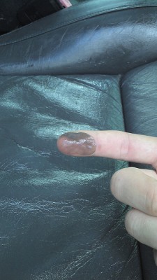

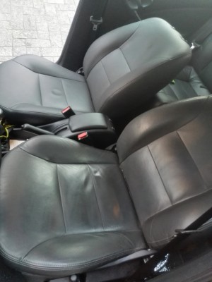

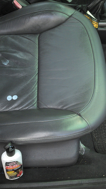

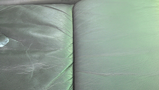

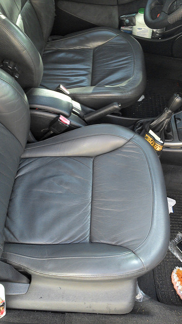

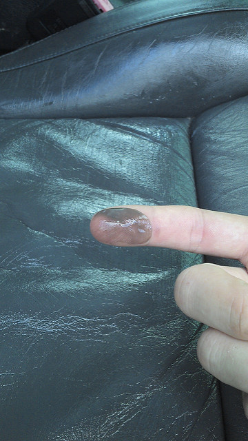

Reparem que na parte da frente ainda existem dois pontos que precisam ser limpos novamente Aqui uma amostra da sujeira... Meio a meio O assento do passageiro limpo apenas, vejam a diferença comparando com o banco do motorista
Obs.: as fotos foram tiradas entes da hidratação
É isso ai, agora é só manter. De tempos em tempos passar o pano com o produto para limpar e hidratar. Não vejo necessidade da escova pois o grosso foi limpo nesse processo.
