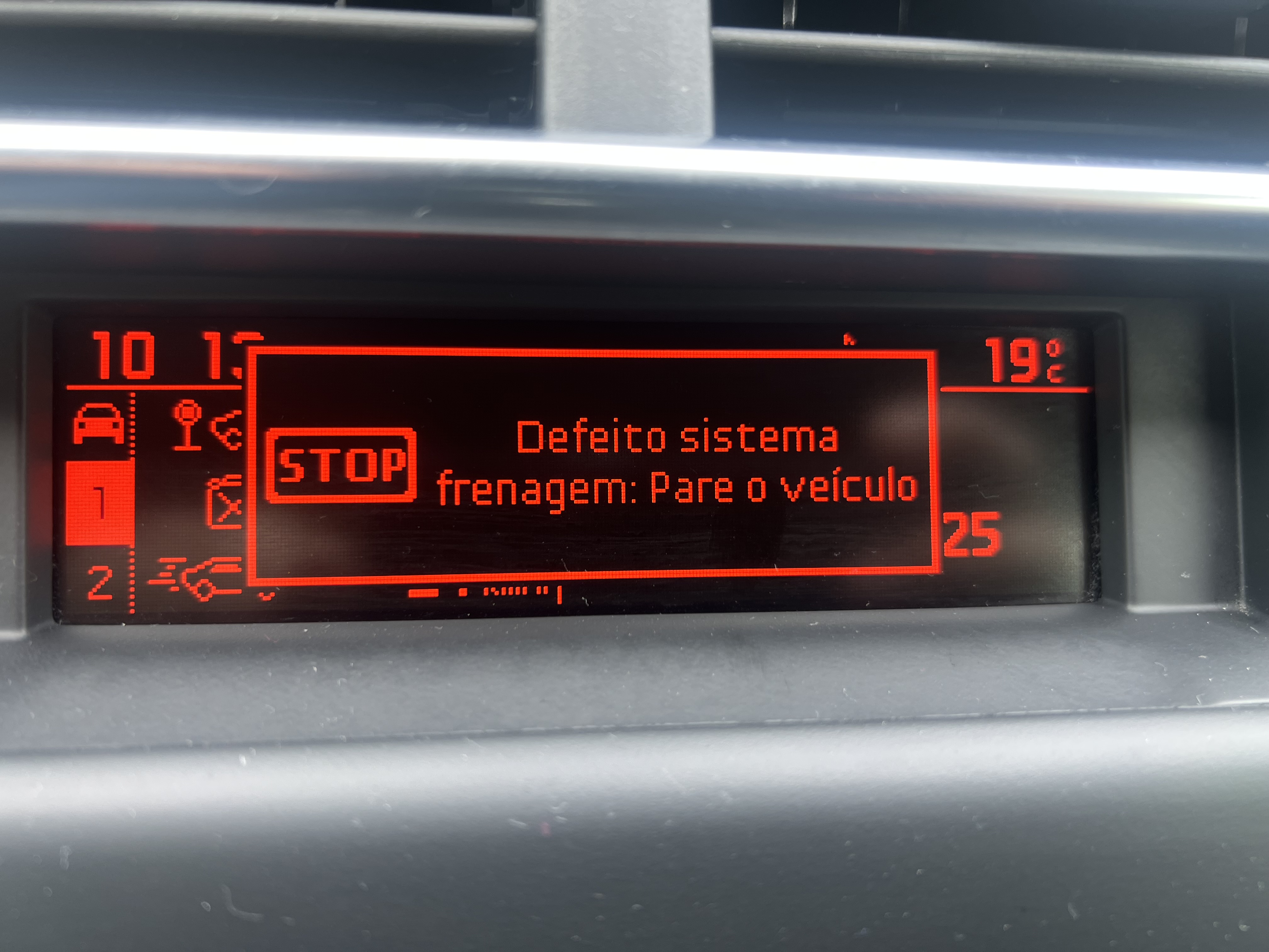

ImagemSempre que chove, e apenas quando chove, aparece a mensagem: “Defeito no sistema de frenagem”.
Fluido de freio normal e novo.
A luz Stop acende e apaga.
Não acende luz do ABS.
Este defeito aparece quando chove e é intermitente.
Alguém sabe o que pode ser?

Provavelmente, o sensor de alguma das rodas não está conseguindo medir o tanto que determinada roda está girando ao tentar frear. Manda para um mecânico que devem conseguir fazer testes do sensor de giro de cada roda via scanner para ver se não seria algum defeito dele(s)

Verifica se os sensores das rodas estão bem limpos. Quando chove, sujeira e água podem atrapalhar a leitura dos sensores do ABS.
