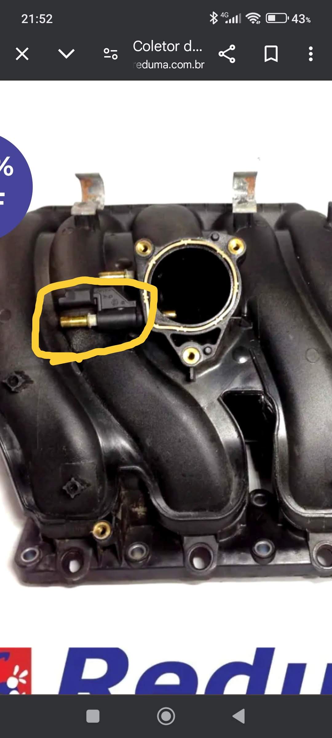

alguém sabe me dizer se essa peça que fica no coletor de admissão, embaixo do TBI, pode ser trocada ou precisa trocar o coletor de admissão, e qual o nome dessa peça.
É onde é conectada a mangueira que vem da tampa de valvula do motor que suga os gases. Meu carro está com um problema que quando esquenta a uma certa temperatura acende a luz da injeção e aparece a frase DEFEITO MOTOR, quando estou a uma certa velocidade o carro anda normalmente porém se eu reduzir em uma lombada ou parar no farol quando vou acelerar o carro falha e o motor dá uns trancos, desligo o motor e ligo na mesma hora e volta ao normal até eu ter que reduzir novamente. Vi o youtube um video onde o mecanico falou que pode ser essa peça, porem não sei o nome pra poder procurar pra comprar, se alguém puder me ajudar eu agradeço.

Esse detalhe faz a diferença.. Repare que o problema está relacionado ao ato de frear. Possivelmente o circuito do servo freio está causando isso. Verifica q mangueira de vácuo e a válvula check de retenção de vácuo. Geralmente ela rompe e para de reter, causando esse problema.

Meu amigo, acho que vc matou a charada em relação ao freio. Fui verificar a válvula do hidrovácuo e a mesma está danificada, não prende o ar, tirei a válvula e "cutuquei" a borrachinha que tem dentro dela e ela voltou a prender o ar. Coloquei no hidrovácuo novamente e o carro não deu mais o erro. Porém algum tempo depois o erro voltou. Retirei a válvula novamente e estava aberta novamente,ou seja, não prendia o ar. Comprei uma válvula nova no mercado livre e vai chegar amanhã 24/01/25, vou colocar e volto aqui pra falar se deu certo. Mas desde já agradeço pelas informações que vc me passou, ajudaram muito.
