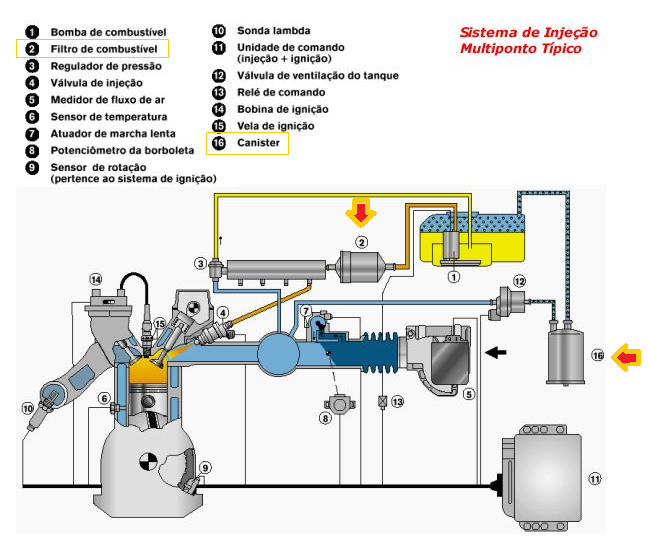

Desenho ilustrativo de um sistema de abastecimento, bombeamento e injeção de combustível.

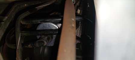

Uma pequena janela de visualização do filtro na tampa

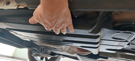

Posição do filtro
Posição do filtro

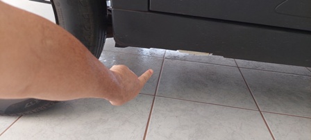

Tampa ao lado da roda traseira direita

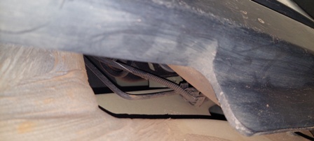

Visualizar o filtro externamente com uma lanterna
