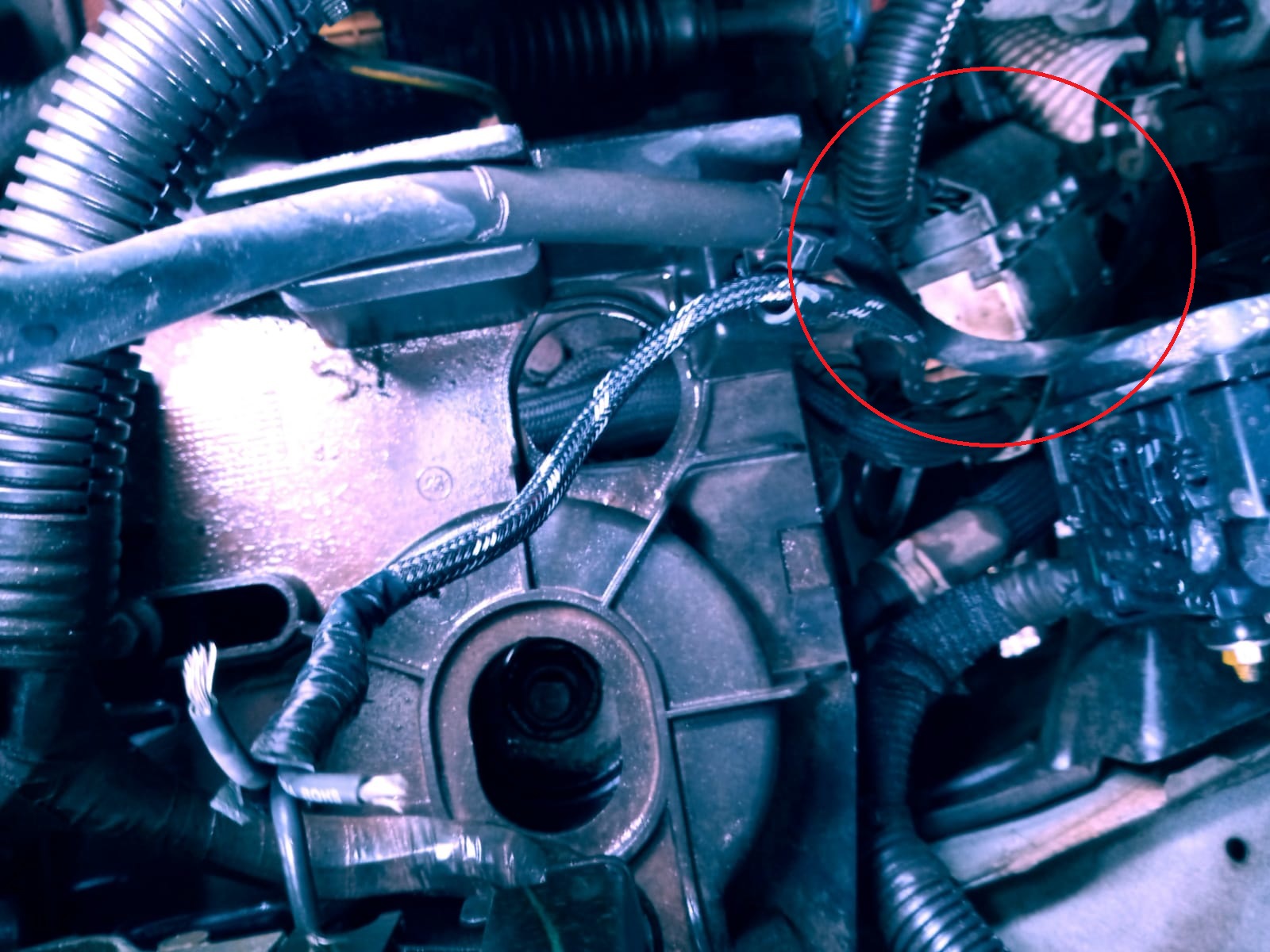

Na minha Xsara Picasso tem este fio (são 3) soltos
Alguem sabe o que iria ligado ali ??
Re: Fios soltos ??
Não parece ser original do carro

Re: Fios soltos ??
Parece original
Vou ver se sai do chicote
Re: Fios soltos ??
Provavelmente de algum alarme ou equipamento de gnv.

Re: Fios soltos ??
Estranho e que entra junto com o chicote pra dentro do carro
E tem uma capa encima deles de tipo uma "lona" com riscos coloridos, como os originais do carro (não o mesmo, as cores são diferentes)
Re: Fios soltos ??
Então.. Os chicotes do carro são sempre com cabos coloridos envoltos numa fita ou dentro de conduites.

Re: Fios soltos ??
Então
A saga dos cabos continua
Alem deles terem a mesma capa que os fios originais e entrar no carro junto com o chicote além disso ainda tem um lugar especifico pra fixar ele na presilha junto com os outros cabos
Por isso ainda acho que ele é original do carro
Re: Fios soltos ??
Cara, só os chicotes dos sensores do cambio automático vem com essa malha expansiva protegendo os fios. E não liga para essas fixações não, porque os mechanicos nunca colocam os cabos nos seus respectivos lugares, o meu tem essa mesma presilha e só uma é usada, justamente para o cabo positivo da bateria, o outro fica vazio.

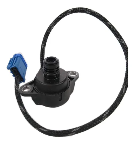

Re: Fios soltos ??
Alguem pode me mandar uma foto onde vai este Sensor De Controle De Fluxo Cambio Automático Al4 ?
Os fios soltos tem exatamente a mesma capa da deste sensor
E como está enviando MSG de erro no cambio automatico bem pode ser ele
Adicionado após 42 minutos 4 segundos:
OPA !!!
Parece que achei de onde são os fios soltos
São do sensor do Sensor De Controle Fluxo do Câmbio
Como o carro é de leilão pode ser que alguem
fez uma sacanagem e arrancou os fios de proposito
--->>> video sensor de pressão
OPA !!!
Re: Fios soltos ??
Putz... essa solenoide é a que controla o fluxo do óleo do cambio para o trocador de calor. Se o óleo não passa ele superaquece e degrada.
Todos os sensores e solenoides vão para a caixa de conectores que fica na parte de traz do cambio, ela aparece numa das fotos que vc tirou. Eu peguei sua foto e destaquei a caixa, veja abaixo.

Re: Fios soltos ??
Então
Tentei apagar essa foto mas não teve jeito, ela resolveu grudar no post
Na realidade é outro sensor, é da pressão do oleo, que tambem interfere no funcionamento do cambio
A pergunta, cortaram ou partiu ?
Vou tentar emendar para ver o que acontece, se funcionar economizo quase 300,00
Só não sei se as cores são diferentes, senão vai ser mais um pepino
Re: Fios soltos ??
Cortaram.
Acredito que sem o sensor de pressão o câmbio não entre em modo de emergência, entra em um modo menos ruim.
