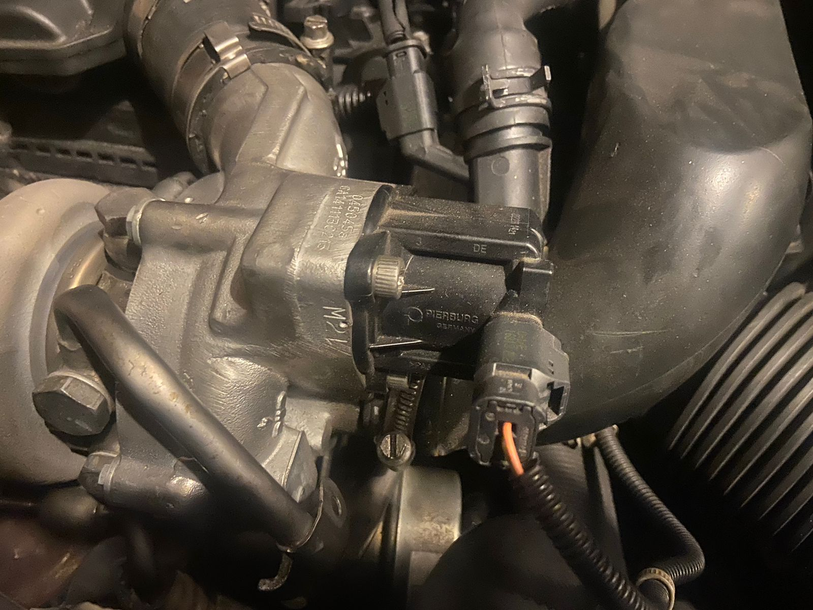

1. Dump Valve
Basicamente o que controla a pressão limite dentro da turbina é a Dump Valve (para referência, ela é que faz o turbo "espirrar")
Dica: Se remover ela, e acelerar o motor, vai ver o funcionamento dela.
No meu caso, tudo OK.
Dump Valve
Dump Valve

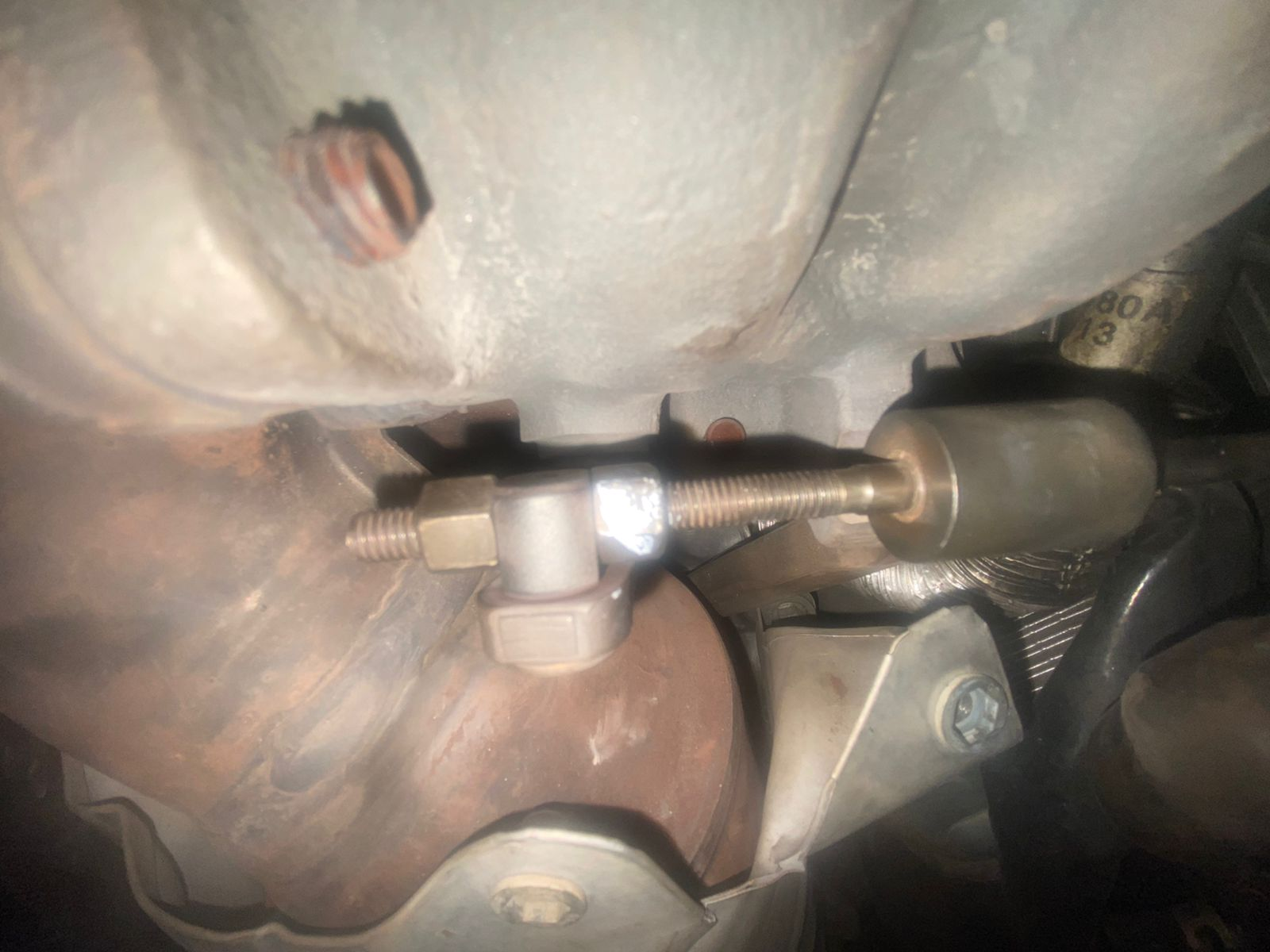

Tentei mexer a haste da waste-gate na mão, sem sucesso.
Percebi então que a waste-gate estrava "estrangulada".
Removemos as chaparias e soltamos as porcas de fixação da regulagem da portinhola da waste-gate (dentro da turbina) com a haste.
Regulagem da Waste gate
Soltei quase ao máximo, travei ambas as porcas e refiz os testes:
1. Um dia inteiro de teste em estrada, sem código. Testado aceleração nos 3 modos (normal, econômico e sport), com aceleração, e funcionou OK.
2. Carro parecia um pouco lerdo para acelerar: Turbina estava demorando para encher (significa que desregulamos demais)
3. Em um teste final, o carro a 100 km/h, pisei no kick-down para subir rápido para 140 km/h: Apareceu um código de falha e o Service acendeu.
Ao passar o aparelho, dessa vez, era o código P0299 (Turbocompressor: Pressão baixa demais).
Soltei novamente as porca externa (chave 10) da portinhola da waste-gate com a haste, e apertei um pouco a porca interna, e travei a porca externa de novo.
Realizei diversos testes: Resolvido. Além de não ocorrer mais nenhuma falha, a turbina ganhou um pouco mais de "vida" (enche mais rápido, e o carro responde melhor)
Em resumo: No meu caso, tudo estava relacionado à regulagem da waste-gate.

Cereja do bolo 2: Regulagem da posição da waste-gate
Para a esquerda: Deixa a waste-gate mais aberta
Para a direita: Deixa a waste-gate mais fechada
