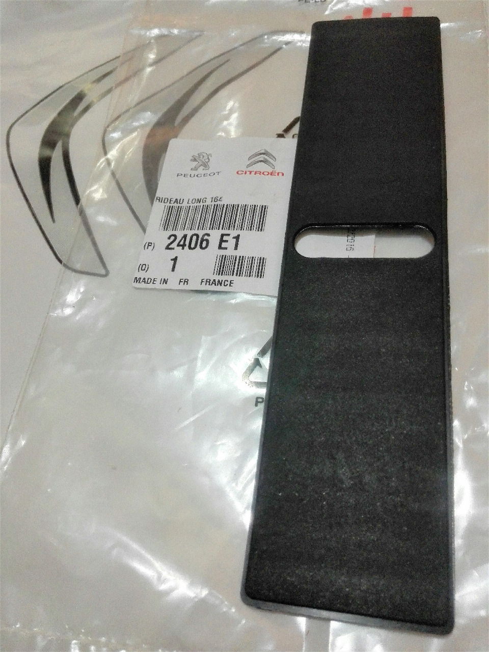

do xantia vendia, eu comprei por 40 reais mais ou menos. Faz tempo, não sei ainda fornece.

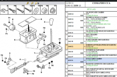

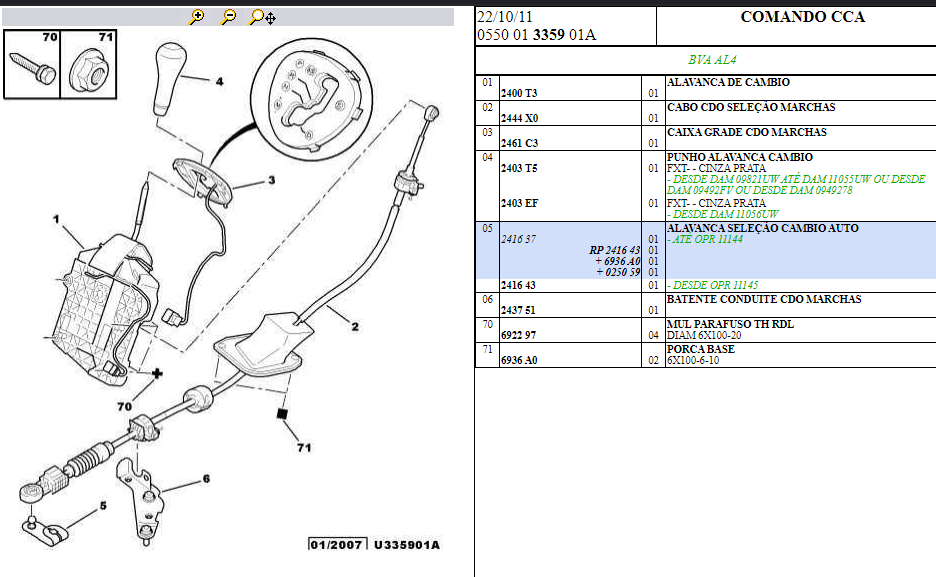

olhando lá.. no xantia tem..
já no xsara picasso.. cade?
Adicionado após 7 minutos 2 segundos:
se tivesse as medidas desse do xantia..
