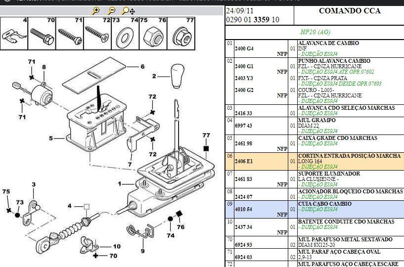

Adicionado após 12 minutos 23 segundos:
olhando lá.. no xantia tem..
já no xsara picasso.. cade?
Adicionado após 7 minutos 2 segundos:
se tivesse as medidas desse do xantia..
