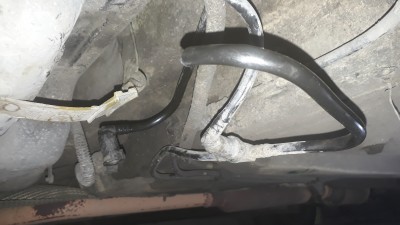

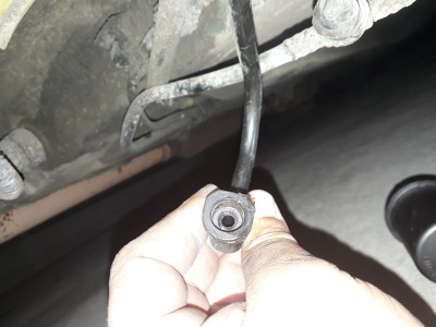

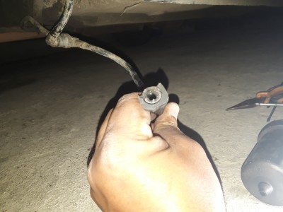

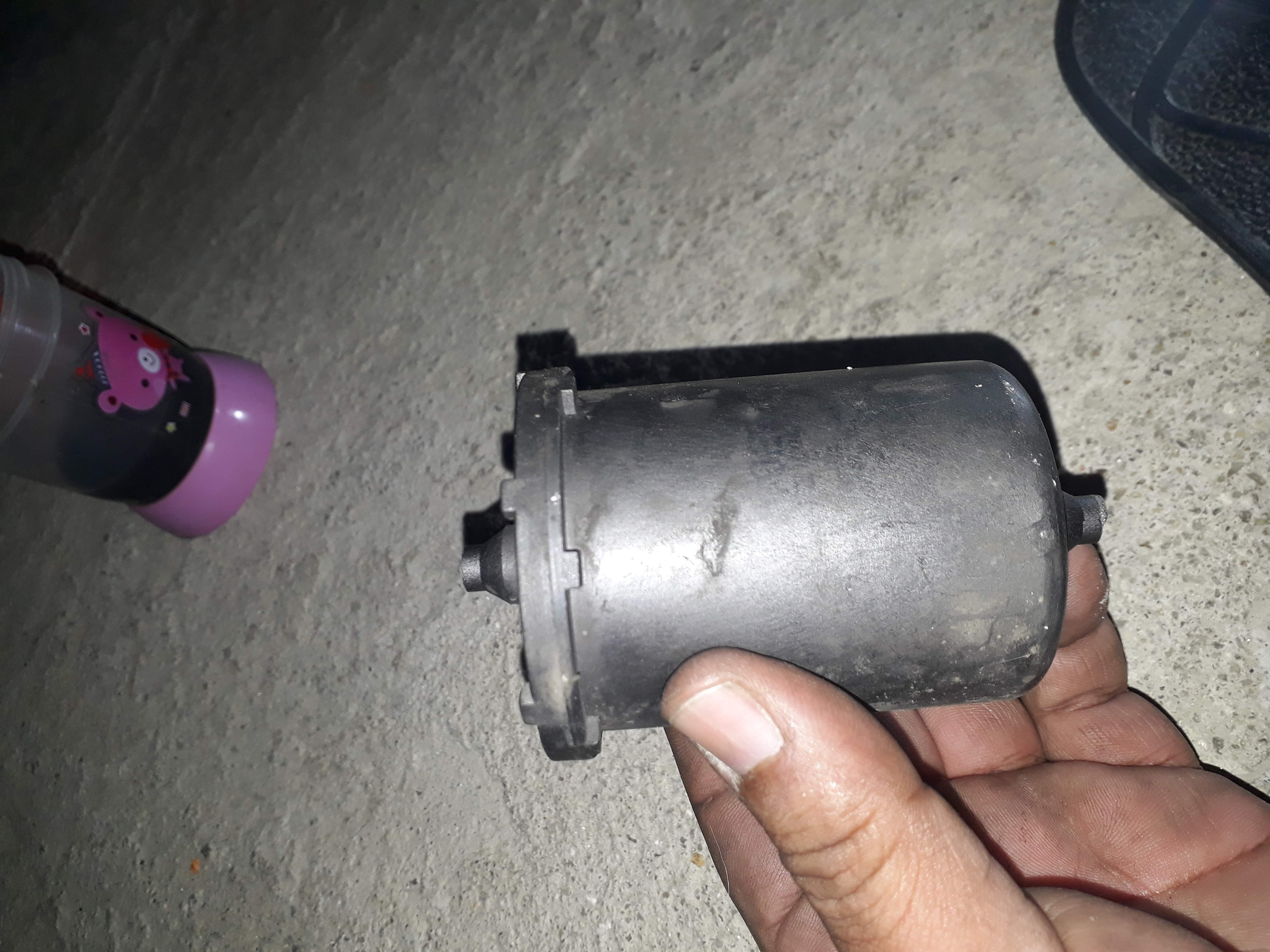

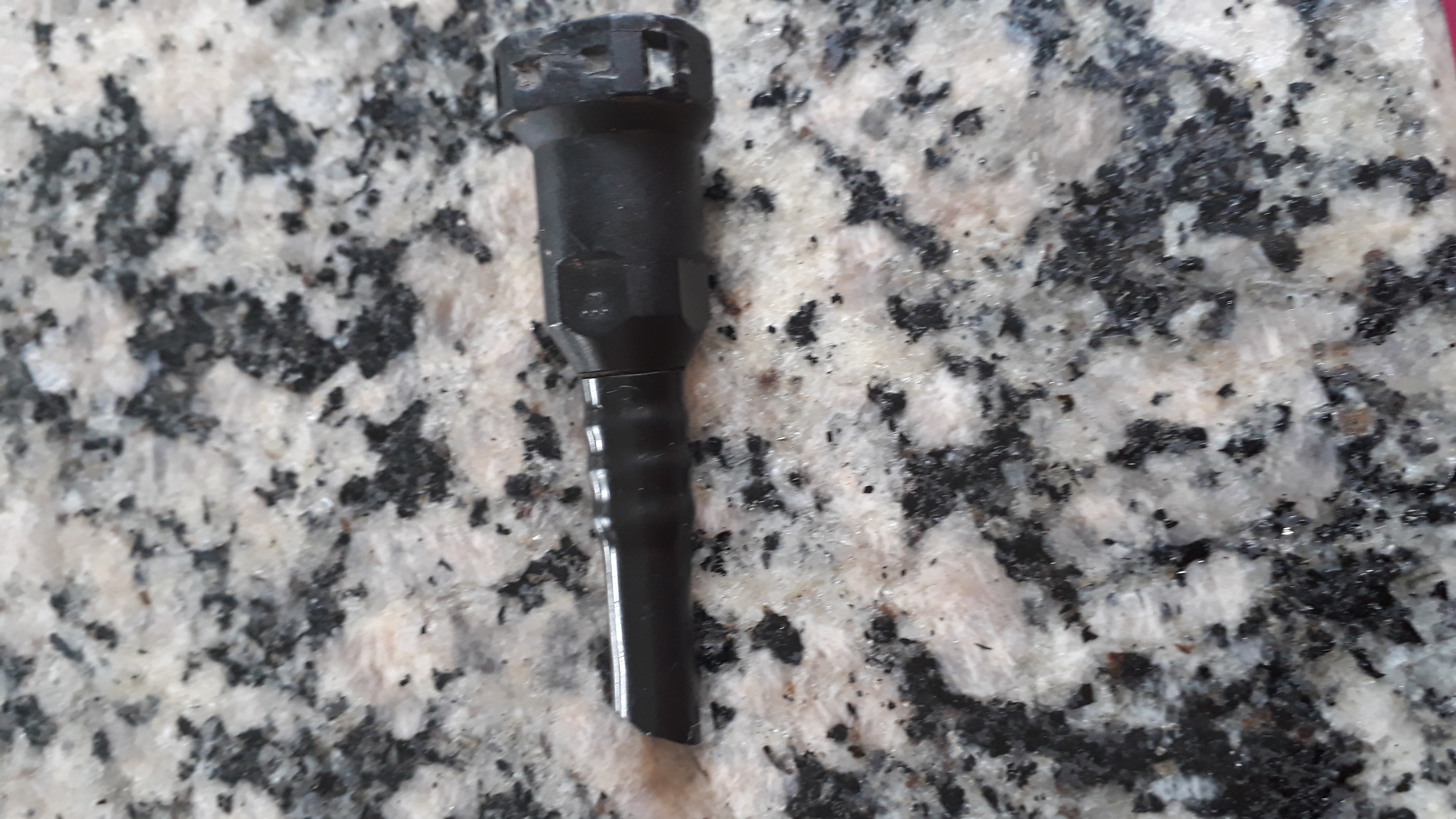

Fui trocar o filtro de combustível e acabei quebrando tudo. Vejam as fotos. Vou ter que comprar os engates rápidos porém vi que tem várias medidas, 8 mm, 10 mm e etc. Os amigos saberiam dizer qual é a medida do nosso carro? Nas lojas aqui perto não localizei vai ter que ser pela internet.
Agradeço a ajuda.

8mm
Que braba heim? Mas como você vai instalar os novos na mangueira?
Existe uma ferramenta própria pra desengatar.. Mas quando não tem, o macete é pressionar a trava com um alicate e com uma chave de fenda larga, calçar entre o engate e o filtro e fazendo alavanca um contra o outro.. Borrifar alcool ajuda.

Sei lá. Só vi que vende. Se vende tem como trocar... Será que posso jogar água quente pra dar uma amolecida na mangueira e assim inserir o engate?

eu acho que exite uma ferramenta pra instalar isso.. uma espécie de alicate que trava a mangueira e o conector, e na base da força, instala, e talvez tenha que aquecer um pouco com pistola de ar quente..
o problema é que a mangueira já ressecou devido ao próprio combustível e perde a plasticidade necessária pra receber o conector.
lembro de já ter tentado uma vez instalar isso em alguma mangueira, mesmo amolecendo com ar quente, não tive sucesso.
Engate rápido gasolina.
Jesus... Será que vou ter que trocar toda a mangueira? Do tanque até o filtro e do filtro até o motor??

Obrigado pelo videos. Realmente sem essas ferramentas especiais vai ficar difícil. Não vou nem tentar. Vou deixar a nave parada por um bom tempo. Obrigado Miau! Abs e bom domingo !!!

Se você nao chegou a cortar a mangueira, e o problema é que ficou pedaço do filtro dentro, use um parafuso de rosca soberba na medida do furo pra tentar desobstruir
Cara.. Eu estava tão estressado na hora que nem pensei em nada. Acabei destruindo um deles ao tentar tirar o pedaço e cortei o danado pra procurar nas lojas. Hoje com calma vou tentar usar esse parafuso para tentar remover do que ficou. Valeu pela ajuda!
Estive olhando esse vídeo. Sei não hein. Acho que essa vai ser a solução temporária.

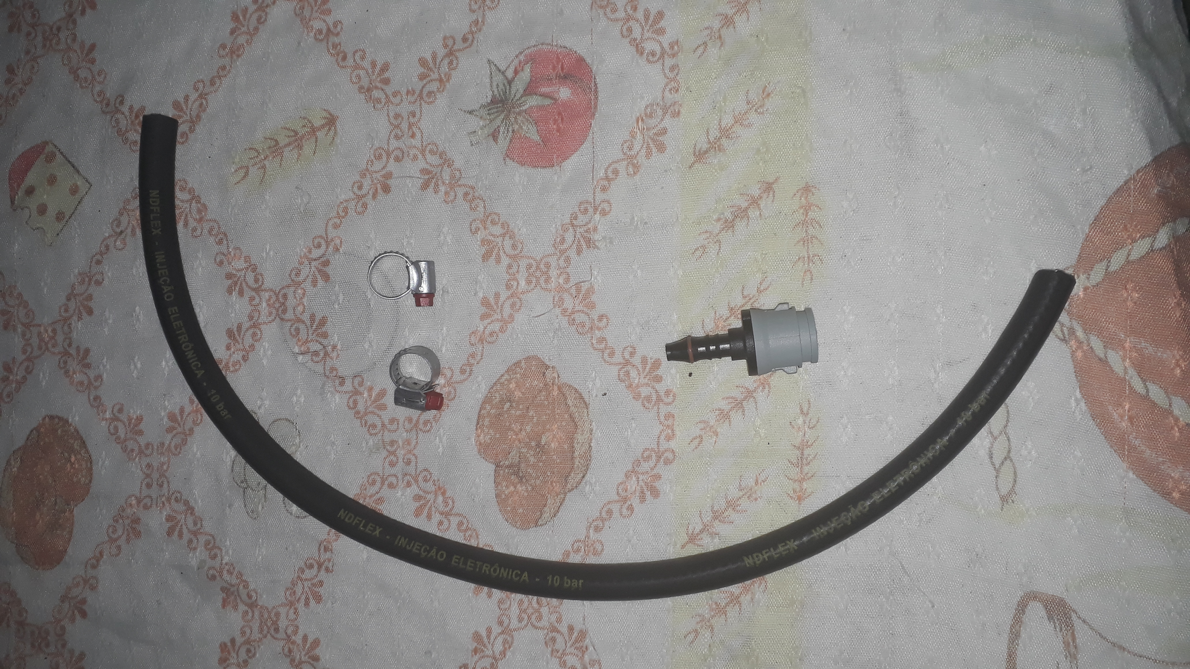

fala kadu.. então, eu tentaria o seguinte..
primeiro tentaria colocar o plug a força como deve ser hehe.. se não conseguir, então compraria uma mangueira própria pra combustível, onde o diâmetro interno da mangueira nova de borracha fosse a medida do diâmetro externo da do carro.
Ai você faz o seguinte, umedece com alcool o interior da mangueira de borracha, e o exterior da do carro, e poe uma por dentro da outra, pelo menos uns 4cm.. e prende com 2 abraçadeiras pra firmar bem. Quando for escolher a mangueira, leva um pedaço dessa da do carro pra se certificar de comprar uma que entre bem apertada.
e na ponta, você acopla o plug novo + abraçadeira, tomando cuidado pra não apertar demais e quebrar o engate.. no lado. Acredito ser a solução mais barata e muito certa de funcionar bem.

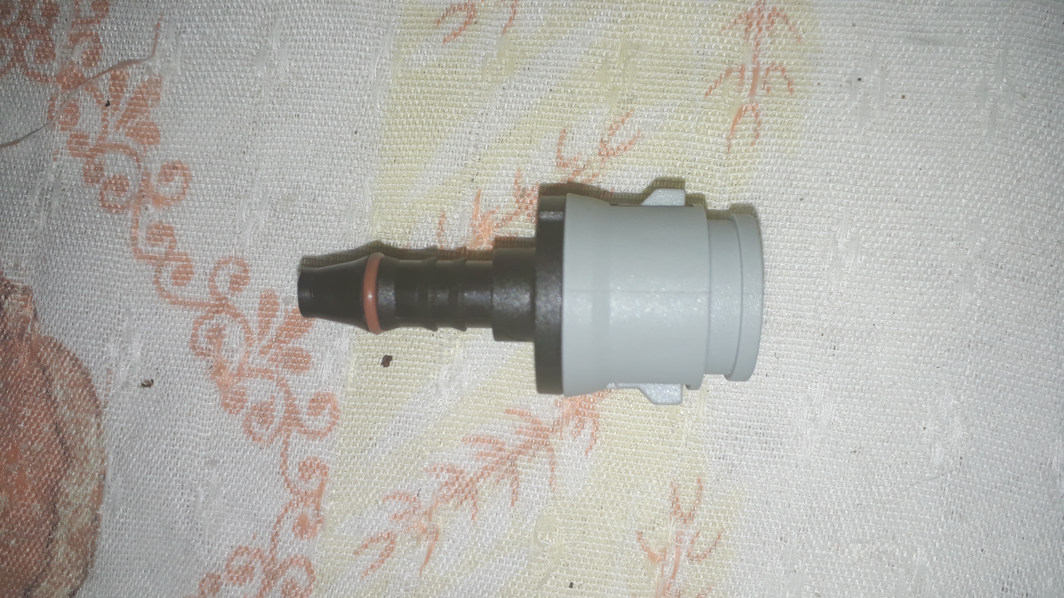

Valeu Miau. Consegui remover o pedaço que ficou dentro do engate. Um lado estava resolvido. Na outra ponta entrada fiz exatamente o que você disse.
Parece que está resolvido. Eita fórum maravilhoso. Mais um caso resolvido.

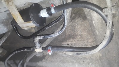

O engate novo me custou 25.00 mas é muito bom. É só apertar com os dedos que já dá pra remover o filtro. Perfeito. Vejam as fotos.
Antes Depois pronto.
