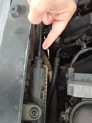

Eu to achando que é fluido de direção hidráulica e freio zerados. Já a questão do cabo desencaixado se alguém puder me dizer eu agradeço para saber que cabo é aquele.

Esse dedo está apontando para o encaixe da mangueira de retorno do radiador, liga a caixa superior do radiador ao reservatório de expansão, pelo que vi há sinais de vazamento de água neste conector.Paulinho Santos escreveu:Eu to achando que é fluido de direção hidráulica e freio zerados. Já a questão do cabo desencaixado se alguém puder me dizer eu agradeço para saber que cabo é aquele.
