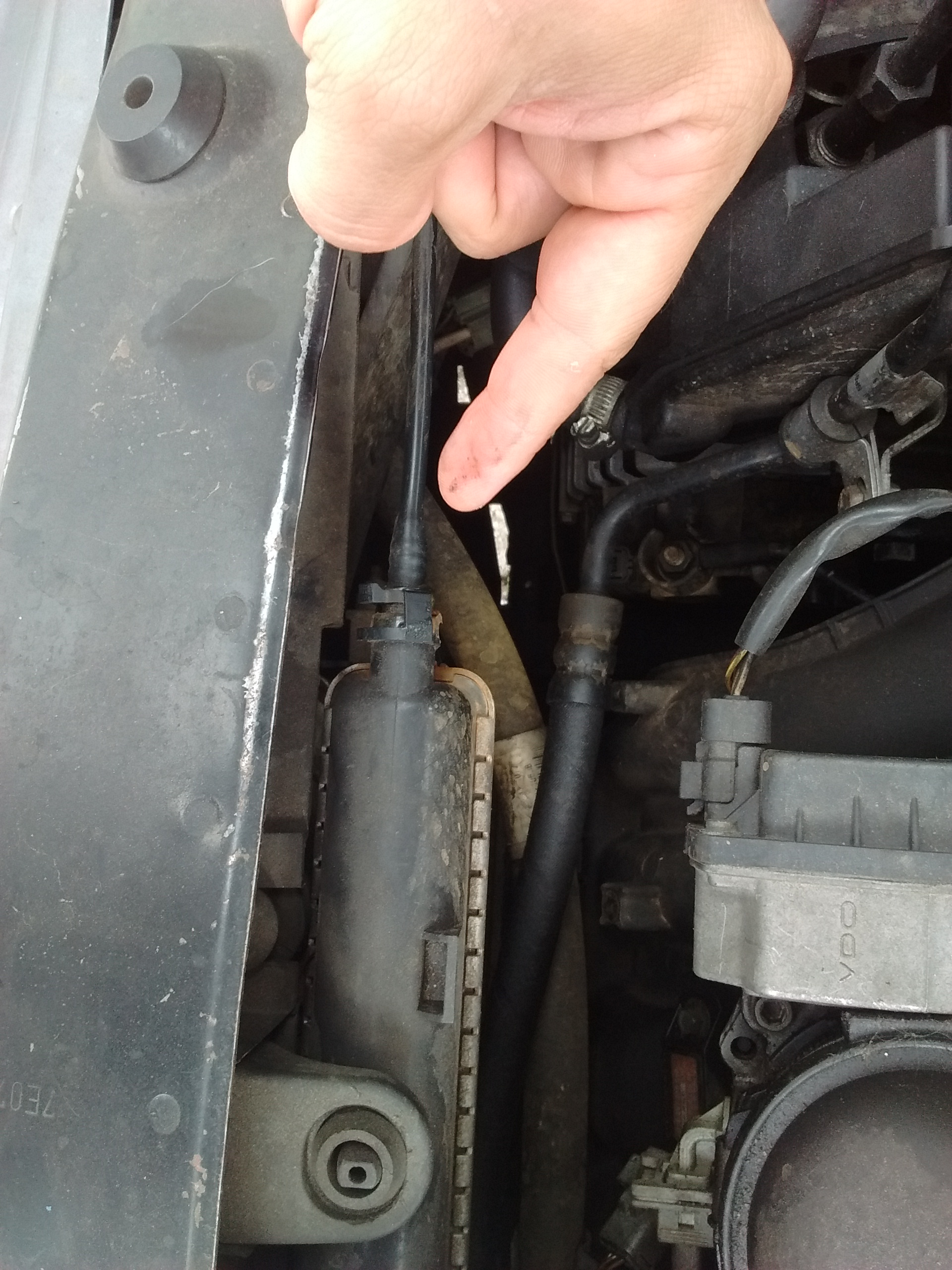

Olá Amigos!
Eu ligo o meu Picasso, depois desliga rapidinho. Todas as luzes do painel se acendem, começando pela luz de óleo, mas eu troquei o óleo e o filtro semana passada.
Abrindo o motor acabei de achar um cabo desconectado logo na frente da vareta de verificação do óleo. Já reconectei.
Meu amigo ex-dono do carro acha que pode ser um problema com os fusíveis que está causando estes súbitos desligamentos.
Mas eu acho que também pode ser os níveis baixos de fluido de freio e direção, e o carro está tentando avisar.
Eu sou bastante leigo, por isso estou buscando algum conselho. Eu nunca tive um Picasso, e pelo que estou vendo é bastante computadorizado. Se tiverem alguma dica para um novato como eu me digam por favor!
Obrigado e abraços!

Eu to achando que é fluido de direção hidráulica e freio zerados. Já a questão do cabo desencaixado se alguém puder me dizer eu agradeço para saber que cabo é aquele.

Esse dedo está apontando para o encaixe da mangueira de retorno do radiador, liga a caixa superior do radiador ao reservatório de expansão, pelo que vi há sinais de vazamento de água neste conector.Paulinho Santos escreveu:Eu to achando que é fluido de direção hidráulica e freio zerados. Já a questão do cabo desencaixado se alguém puder me dizer eu agradeço para saber que cabo é aquele.
