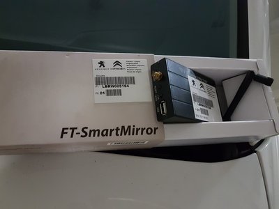

Comprei um C4 Picasso THP e veio um kit Smart Mirror original, na caixa,
para instalar. Na caixa não veio nenhum cabo, mas acredito que haja cabos de espera no sistema Radio/GPS que já veio original de fábrica, não é assim? Outra questão: Alguém conhece uma oficina confiável onde posso instalar em esse Smart Mirror Macaé(RJ)? Obrigado.

Além dessa usb, tem outras portas?

Instalação de acessório Smart Mirror
Só agora vi a pergunta. Pensei que o email anunciasse quando tem perguntas ou respostas.
Te respondo que não. Só tem essas portas da foto. Alguma boa oficina mecânica Citroen em Macaé?

Normalmente esse tipo de equipamento envia a imagem para o seu multimídia do carro através de cabo rca de vídeo. Nesse ai, por só ter essa porta usb, acredito que seja pela usb do carro, ou se tiver uma usb atrás do multimídia dedicada a essa função.

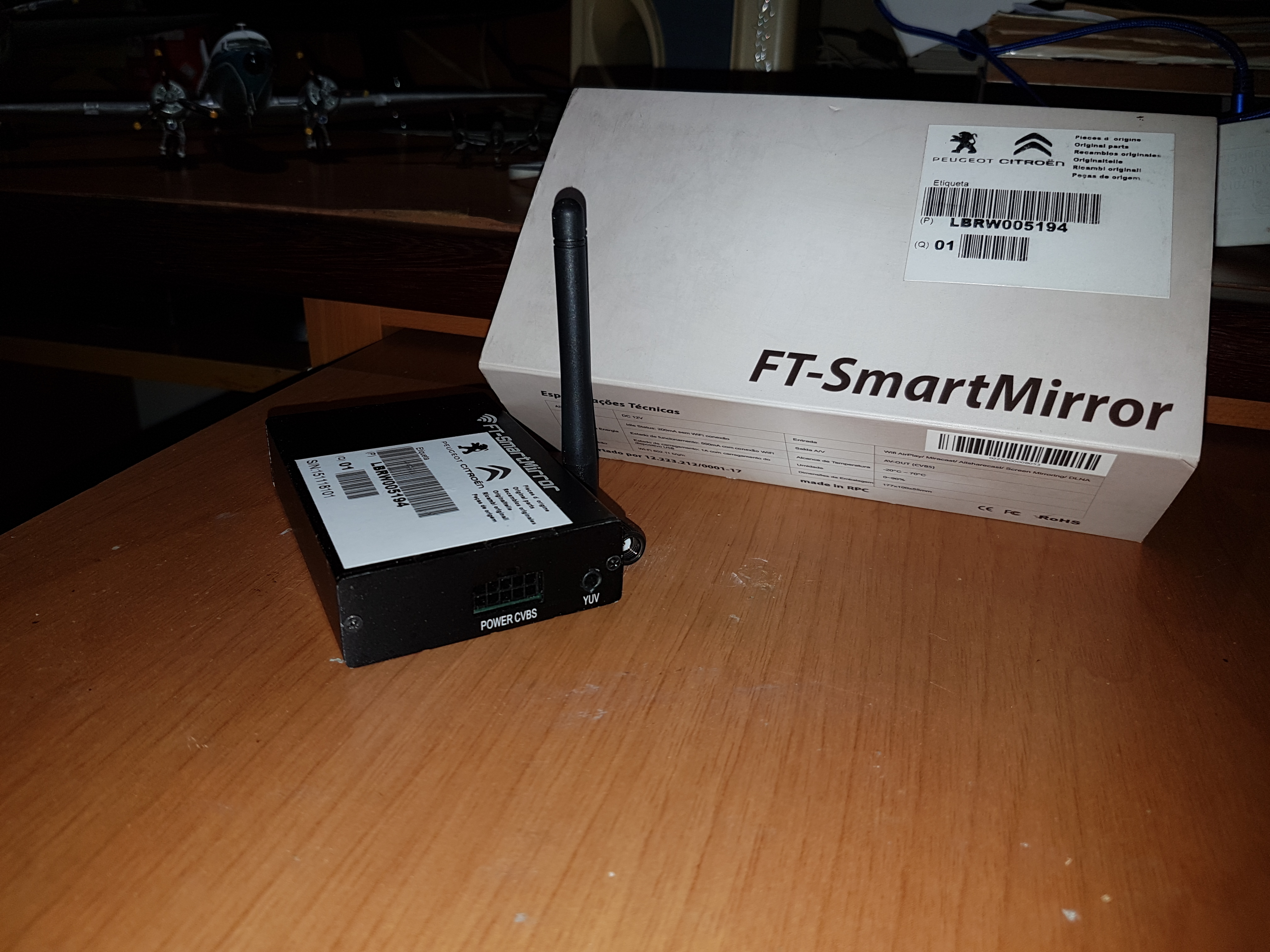

Meu caro, respondendo de verdwre sua pergunta sobre se so tem essa USB. Na verdade tambem tem, do outro lado, um encaixe de conector Power CBVS e outra YUV, conforme a foto

Ahh.. Agora clareou
Se. Você prestar atenção, vai ver a descrição na própria embalagem.
Power / cvbs
Power é a entrada de alimentação de energia
Cvbs é a saída de video para o multimídia
Nesse caso, as duas estão conjugadas num unico conector. Se não veio cabo na embagagem, provavelmente existe um plug desse solto por ai no seu multimídia, porta-luvas ou outro compartimento.
Se não houver.. Ai tem que descobrir o pinout desse conector do seu mirror, e confeccionar o cabo adequadamente.
Power / cvbs
