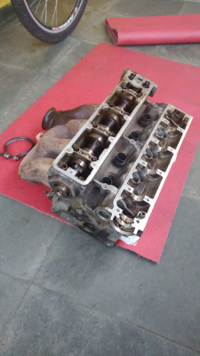

Como não consegui resolver um problema com carga em lenta, de falhar, resolvi dar uma geral no motor..
Desmontei o cabeçote pra trocar os retentores de válvula.. checar assentamento e vedação.. checar todos os tuchos, molas, válvulas.. etc
Meu cabeçote não tem empeno, está perfeito.. então vou usar junta standart.. a junta original é metalica de aço.

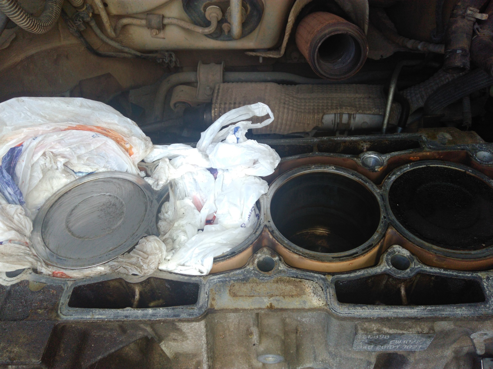

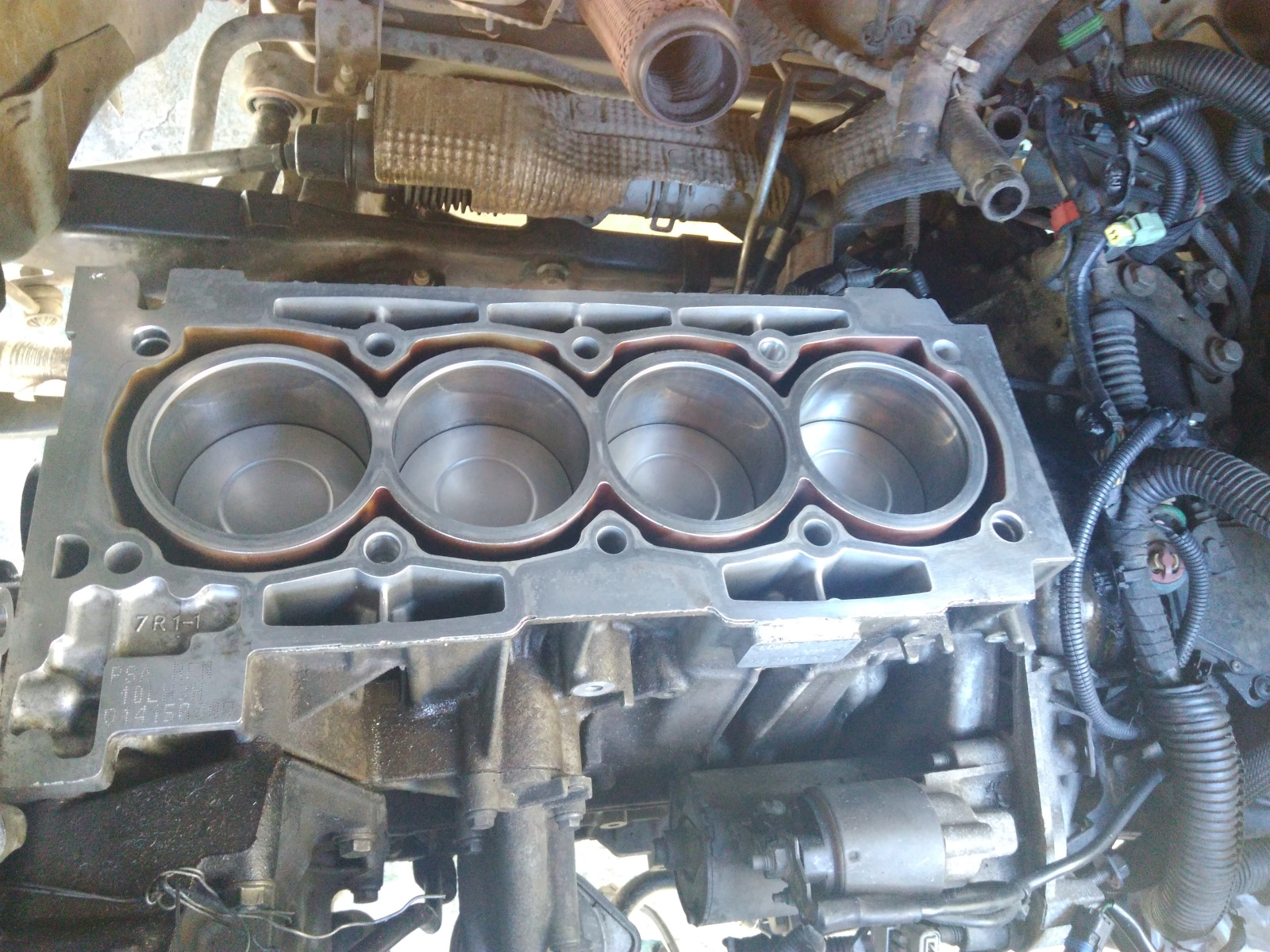

Atualizando...
A junta do cabeçote foi 90 e poucos bolsos.. Acho que o cara lá tinha feito confusão com o código.

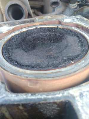

Segue o estado do conjunto pistão bloco..

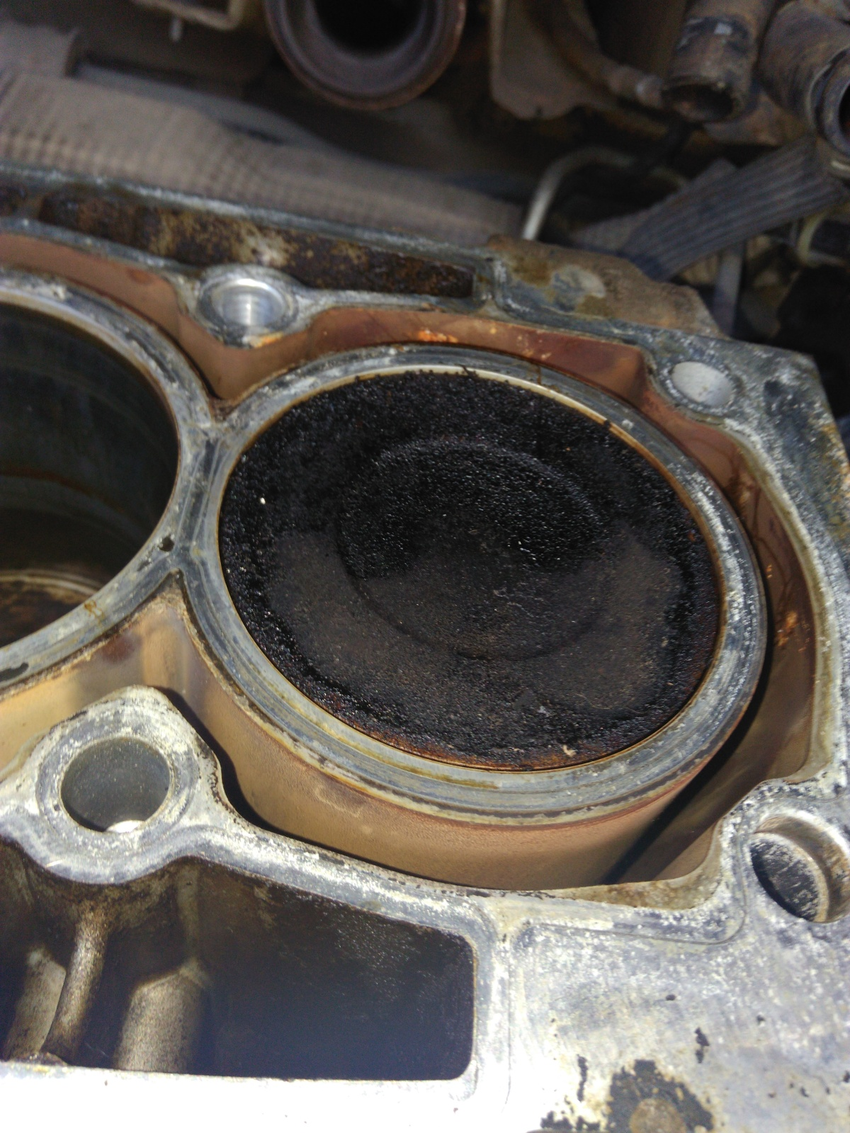

pistão bem carbonizado.. certamente isso influencia o consumo, pois esse carvão absorve muito do combustível injetado.
inicio da limpeza
vale ressaltar que limpei usando car-80 e bombril. preocupado com a limalha do bombril ficar alojada nos anéis, fiz o seguinte. subi o pistão todo, fui esfregando e limpando com papel toalha. Por fim, depois de polido, eu dei jato de ar no vão do pistão, e depois desci ele todo e limpei a parede do cilindro, que quase não tinha resíduos.

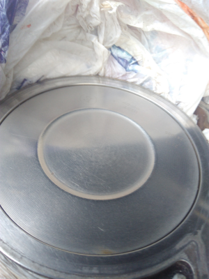

resultado..
aqui foi o resultado da primeira troca de correia dentada no mecânico, onde o mesmo não possuia as ferramentas de ponto. Improvisou com uma chave allen mas veja o resultado: Pistão marcado pelas válvulas de escape. Sorte que, talvez por ser tucho hidráulico, não houve empeno das valvulas. Mas chegou a riscar a bronzina no virabrequim, mas nada que atrapalhe. Mas fica o aviso! Somente com ferramentas corretas!
parte de cima do bloco finalizada!
retirei o suporte do filtro de óleo, e fiz a limpeza do duto da conexão com o cabeçote até o suporte. Vou desmontar cárter e a bomba de óleo também pra fazer a limpeza completa. Só não vou desmontar o virabrequim, hehe.
Mas já montei o cabeçote e coloquei no lugar, foi completamente limpo e desobstruído.
inicio da limpeza
resultado..

Espetáculo... Queria muito ter coragem pra fazer esse tipo de coisa na minha nave... Mas além de coragem, faltam ferramentas... rs

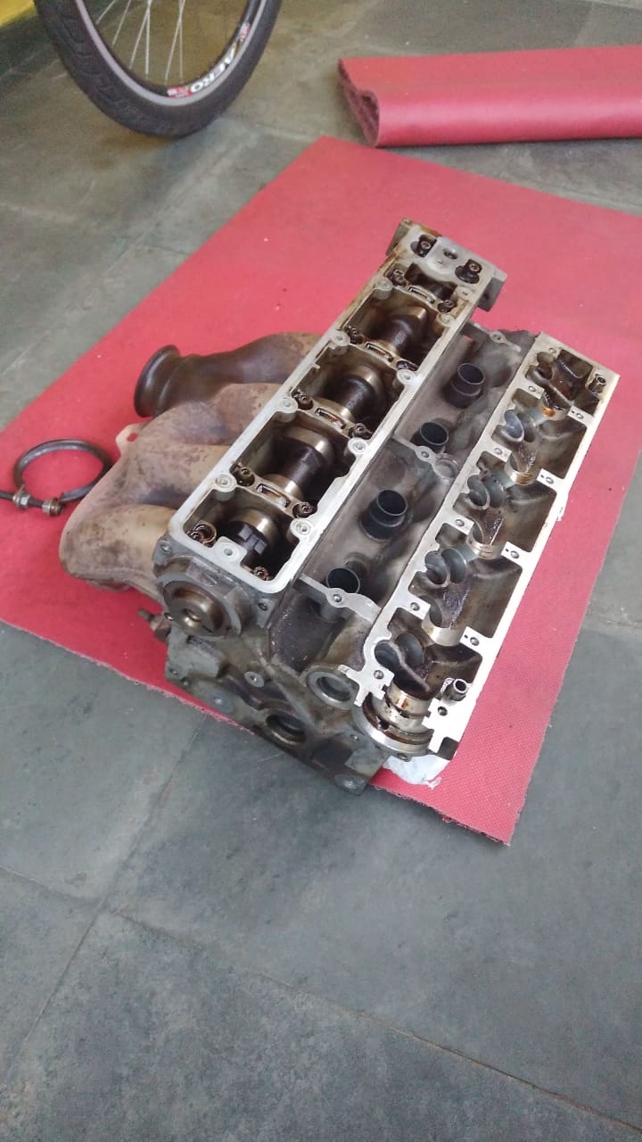

Show de bola. Como estavam as válvulas? Muito sujas?
E os dutos?
Vc usa mais gasolina comum ou aditivada?
E os dutos?

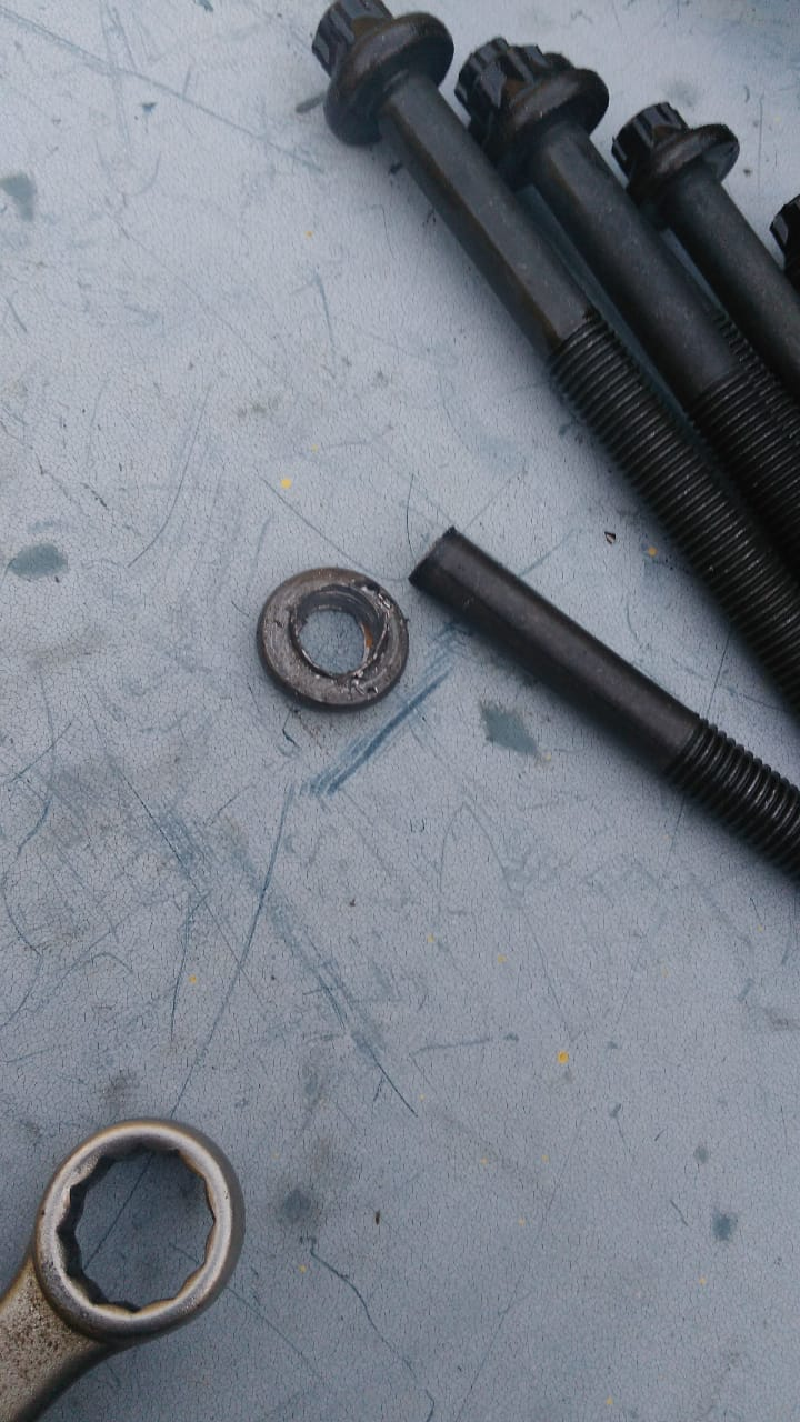

Falta de ferramentas é receita pro desastre. No meu caso, ocorreu o seguinte.. Os parafusos do cabeçote são cabeça torx. Dei mole e usei um soquete estriado 11 que até encaixa. Na hora, o mole foi que esqueci de trocar o soquete pelo torx e fui tentar soltar o parafuso da ponta esquerda.. Espanou o maldito.. Por muita sorte nesse azar, era o unico parafuso que dava acesso com furadeira devido ao posicionamento do motor, e mesmo assim, tira do radiador fora e puxando o máximo pra fora..
Foram 5 brocas de aço rapido, até acertar o diametro do parafuso.
Outra foi que varios parafusos do mancal do eixo de comandos espanaram.. E isso usando a allen correta. Certamente já tinham mexido ali e apertaram demais, fora dos parâmetros.
Quase sempre uso gasolina aditivada. 90% das vezes.

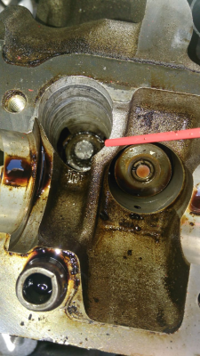

O que suja é a entrada de óleo pelo retentor de válvula, e a entrada de carvão pela EGR.

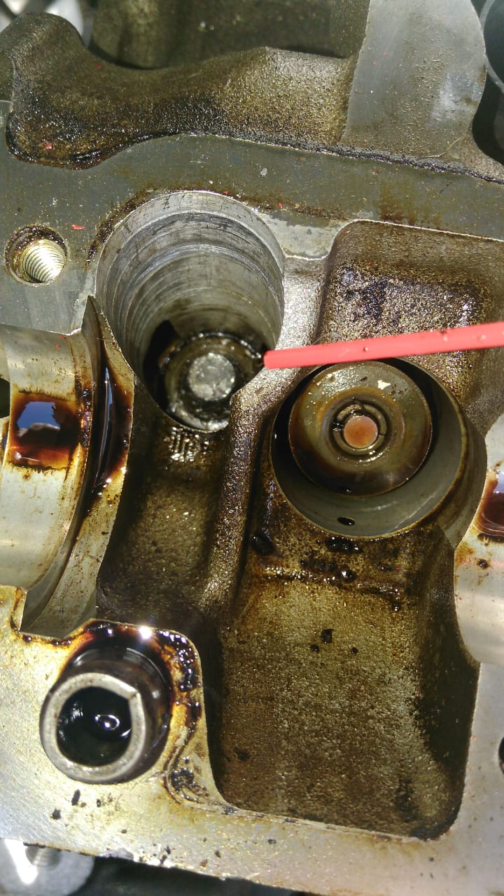

Desmontei o cabeçote todo. Nenhuma válvula empenada, o qual era meu receio. Mesmo assim, reassentei válvula por válvula. Estavam cambonizadas também.

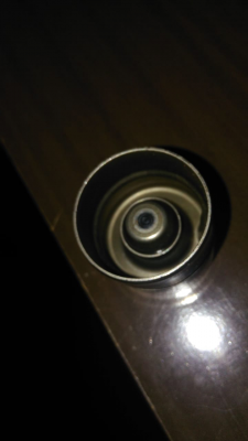

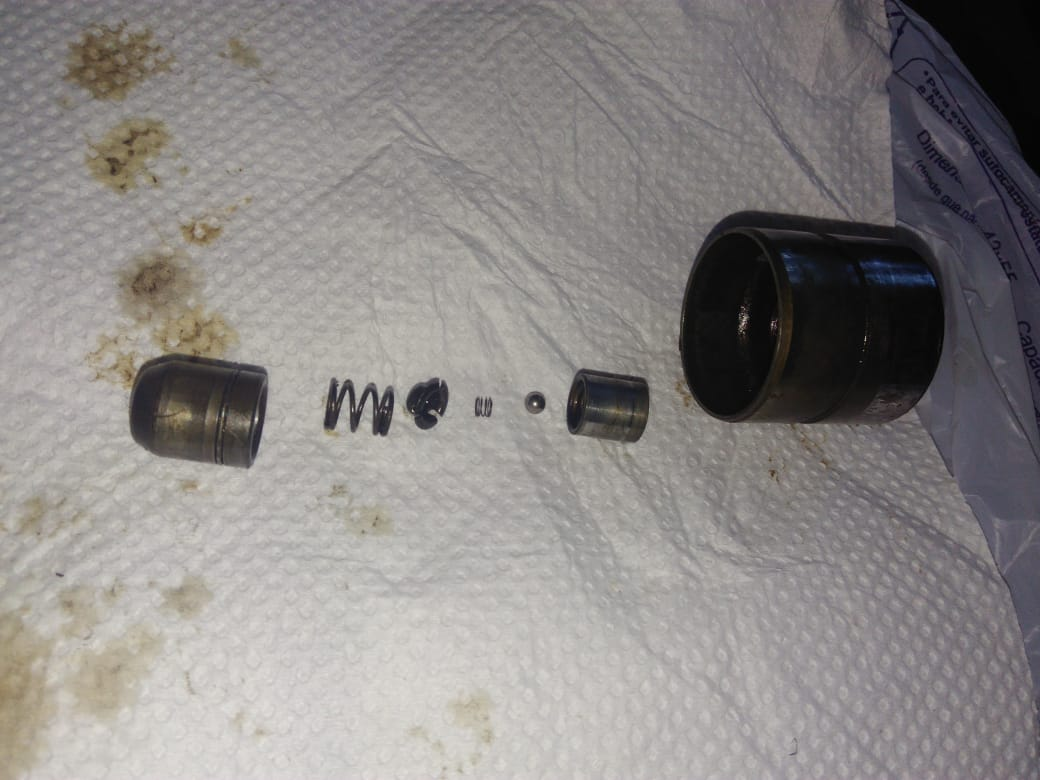

O que mais deu trabalho foi desmontat os malditos tuchos. Em todo lugar que vi, inclusive no manual de serviços, bate-se com o tucho numa madeira até ele desmontar a válvula. Só consegui 6 assim, depois de quase destruir minha mão kkk
Testei várias soluções e a que deu certo foi de prender o tucho com fita isolante num cano de pvc de uns 80cm pra ter mais alvanca e dar muita porrada contra a madeira. Ai soltaram.
Muita sujeira dentro, muito carvão. Ao remontar descarregado no cabeçote, quando você o pressiona contra a válvula, faz exatamente o barulho de tucho batendo. Então tucho bate quando não consegue carregar.
Os dutos de óleo do cabeçote estavam normais.. Dei jato de água e fluiu bem, furo por furo. Agora bem depois da sede das válvulas de exaustão, em cada uma tem um furinho. Todos entupidos de carvão. Esses furos vão dar naquela torre com um diafragma ao lado da egr. Pelo que me pareceu, acredito ser um sistema de compensação da contrapressao do escape. Tive que desobstruir na furadeira, saiu tanto carvão que dava pra fazer churrasco kk

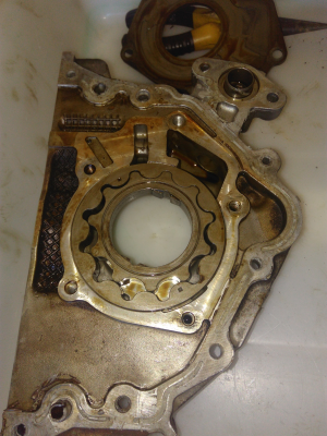

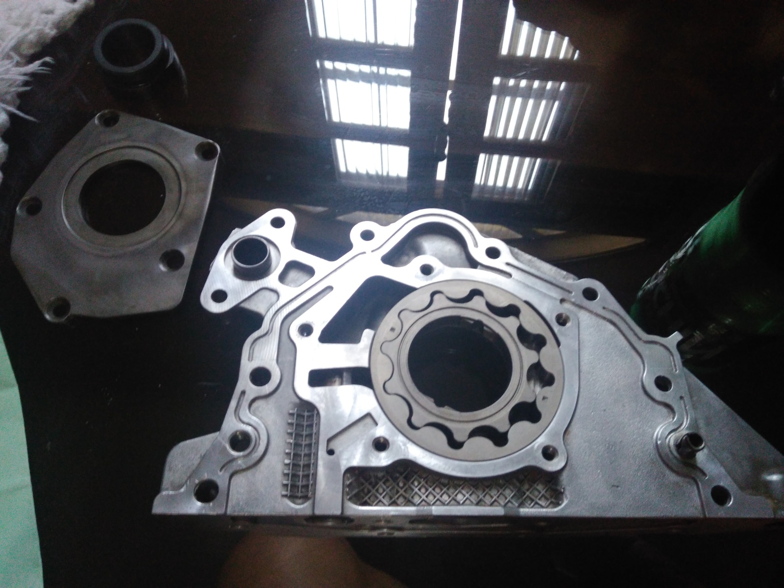

atualizando.. cárter e bomba de óleo removidos.. como não podia ser diferente, um do parafusos pequenos do cárter espanou a cabeça hahaha e o bendito era exatamente o que fica atrás do suporte inferior do motor, sem acesso fácil pra tentar com outra ferramenta. Eu já estava pensando em furar até destruir a cabeça, mas ai tive uma ideia legal.. usei uma chave de bits soquete em polegada, que é ligeiramente menor que 11mm.. e pra firmar a chave no bendito, usei um macaco hidráulico fazendo pressão da chave no parafuso, e usei um alicate pra girar a chave. E não é que deu certo? hahah
depois de muito trabalho, bomba limpa
mais informações interessantes sobre a bomba.. http://www.citroenclube.com.br/forum/vi ... 688#p48688

Quando eu desmontei a bomba e postei no outro tópico eu lembro que se não colocasse a engrenagem interna daquela forma que mostrei ficava desalinhado com o orifício por onde entra o virabrequim. Só ficava certo com aquelas marcações na posição.
Mas é bem legar desmontar e ver como funciona.
Sua bomba está boa, a minha antiga tinha sinais claros de desgaste além do anel de vedação da saída de óleo estar claramente no fim da vida.
