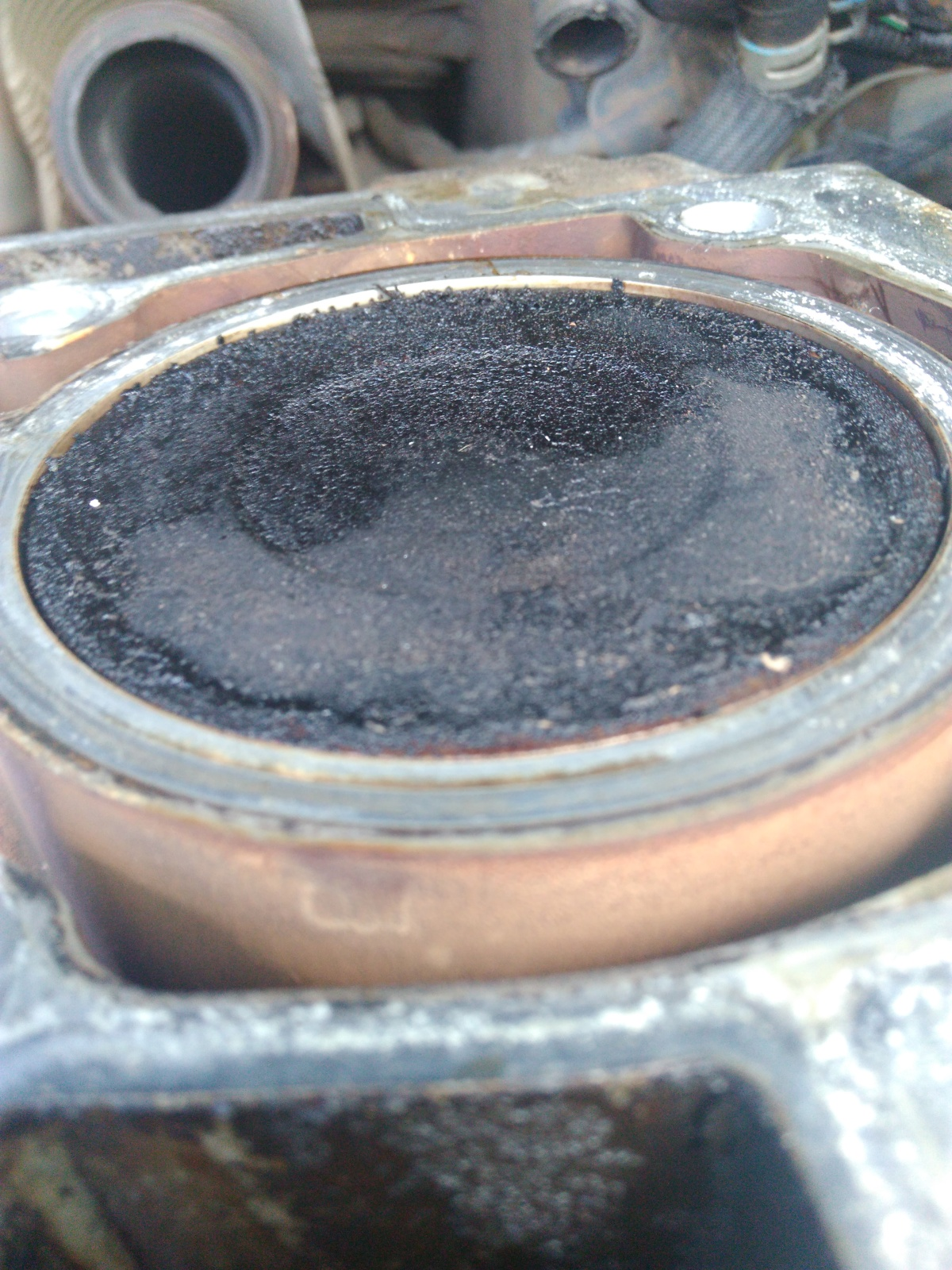

Segue o estado do conjunto pistão bloco..
pistão bem carbonizado.. certamente isso influencia o consumo, pois esse carvão absorve muito do combustível injetado.
inicio da limpeza
vale ressaltar que limpei usando car-80 e bombril. preocupado com a limalha do bombril ficar alojada nos anéis, fiz o seguinte. subi o pistão todo, fui esfregando e limpando com papel toalha. Por fim, depois de polido, eu dei jato de ar no vão do pistão, e depois desci ele todo e limpei a parede do cilindro, que quase não tinha resíduos.
resultado..

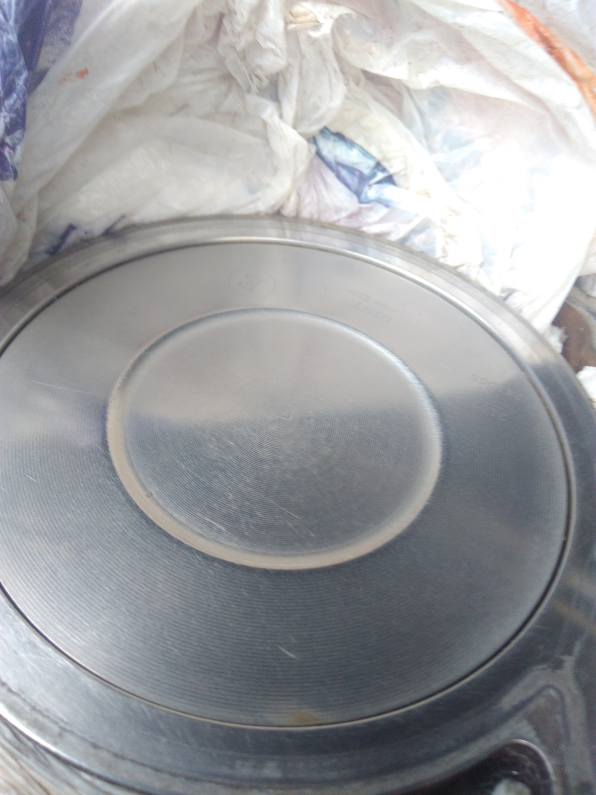

aqui foi o resultado da primeira troca de correia dentada no mecânico, onde o mesmo não possuia as ferramentas de ponto. Improvisou com uma chave allen mas veja o resultado: Pistão marcado pelas válvulas de escape. Sorte que, talvez por ser tucho hidráulico, não houve empeno das valvulas. Mas chegou a riscar a bronzina no virabrequim, mas nada que atrapalhe. Mas fica o aviso! Somente com ferramentas corretas!
inicio da limpeza
resultado..

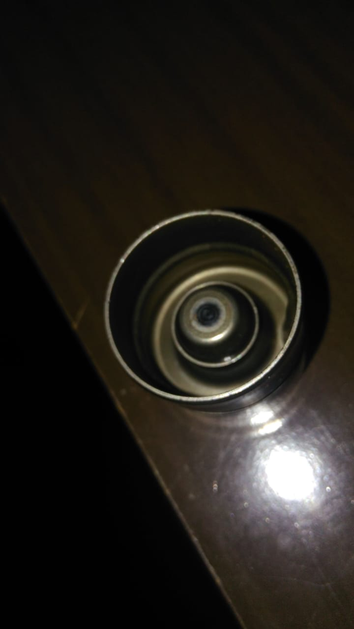

O que mais deu trabalho foi desmontat os malditos tuchos. Em todo lugar que vi, inclusive no manual de serviços, bate-se com o tucho numa madeira até ele desmontar a válvula. Só consegui 6 assim, depois de quase destruir minha mão kkk
Testei várias soluções e a que deu certo foi de prender o tucho com fita isolante num cano de pvc de uns 80cm pra ter mais alvanca e dar muita porrada contra a madeira. Ai soltaram.

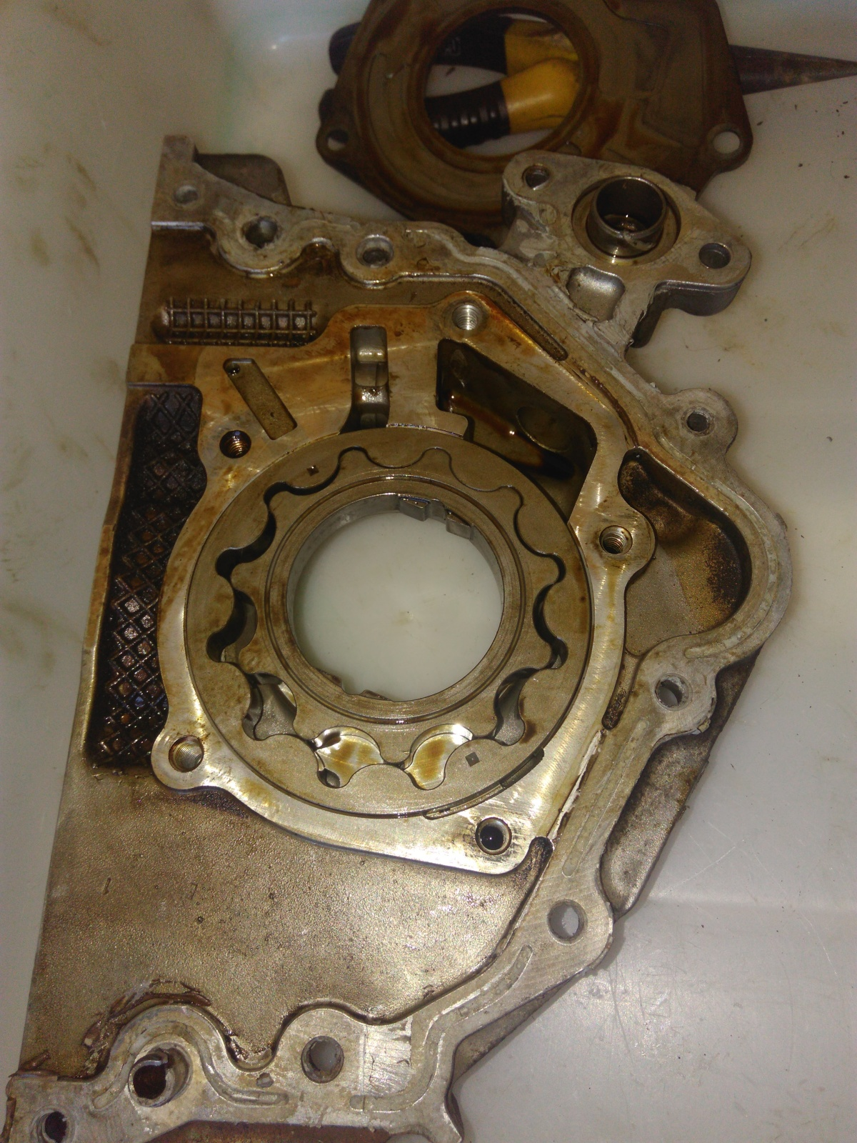

atualizando.. cárter e bomba de óleo removidos.. como não podia ser diferente, um do parafusos pequenos do cárter espanou a cabeça hahaha e o bendito era exatamente o que fica atrás do suporte inferior do motor, sem acesso fácil pra tentar com outra ferramenta. Eu já estava pensando em furar até destruir a cabeça, mas ai tive uma ideia legal.. usei uma chave de bits soquete em polegada, que é ligeiramente menor que 11mm.. e pra firmar a chave no bendito, usei um macaco hidráulico fazendo pressão da chave no parafuso, e usei um alicate pra girar a chave. E não é que deu certo? hahah
depois de muito trabalho, bomba limpa

Quando eu desmontei a bomba e postei no outro tópico eu lembro que se não colocasse a engrenagem interna daquela forma que mostrei ficava desalinhado com o orifício por onde entra o virabrequim. Só ficava certo com aquelas marcações na posição.
Mas é bem legar desmontar e ver como funciona.
Sua bomba está boa, a minha antiga tinha sinais claros de desgaste além do anel de vedação da saída de óleo estar claramente no fim da vida.
