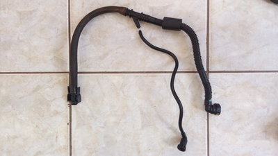

Partida demorada xsara picasso 2.0 16v 2003
Boa noite Renan, pois entao, eu fiz exatamente isso.... giro a chave sem dar partida, escuto a injeção fazer o barulho.... desligo e faço novamente.... umas 3 vezes para garantir, mas na hora que dou a partida, ela continua demorada.
A pressão foi medida pelo mecanico, e nao constatou nada de anomalia.....
Estou desconfiado da mangueria de respiro de oleo, pois percebi que ela esta trincada bem na unificação em Y.
Eu encomedei para trocar, pois de qualquer forma será necessario a troca.
Obrigado pela dica.
download/file.php?mode=view&id=912
Obrigado pela dica.

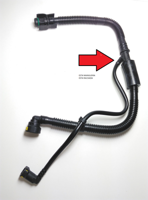

A pressão da bomba deve se manter em 3.5 bar
Se há pressão, não há problema na bomba.
Se há rachado nesse tubo, principalmente no fino, pode entrar ar falso não calculado pelo map e ter dificuldade na partida.
Essa mangueira é muito difícil de achar, mesmo na CC não tem.
Mais fácil fazer reparo nela

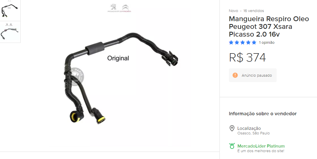

ola andre, entao... eu ja consegui achar uma, comprei a original no mercado livre... mas foi bem salgado o preço!!! Mas acho que vale a pena, afinal o carro e muito bom.
download/file.php?mode=view&id=914

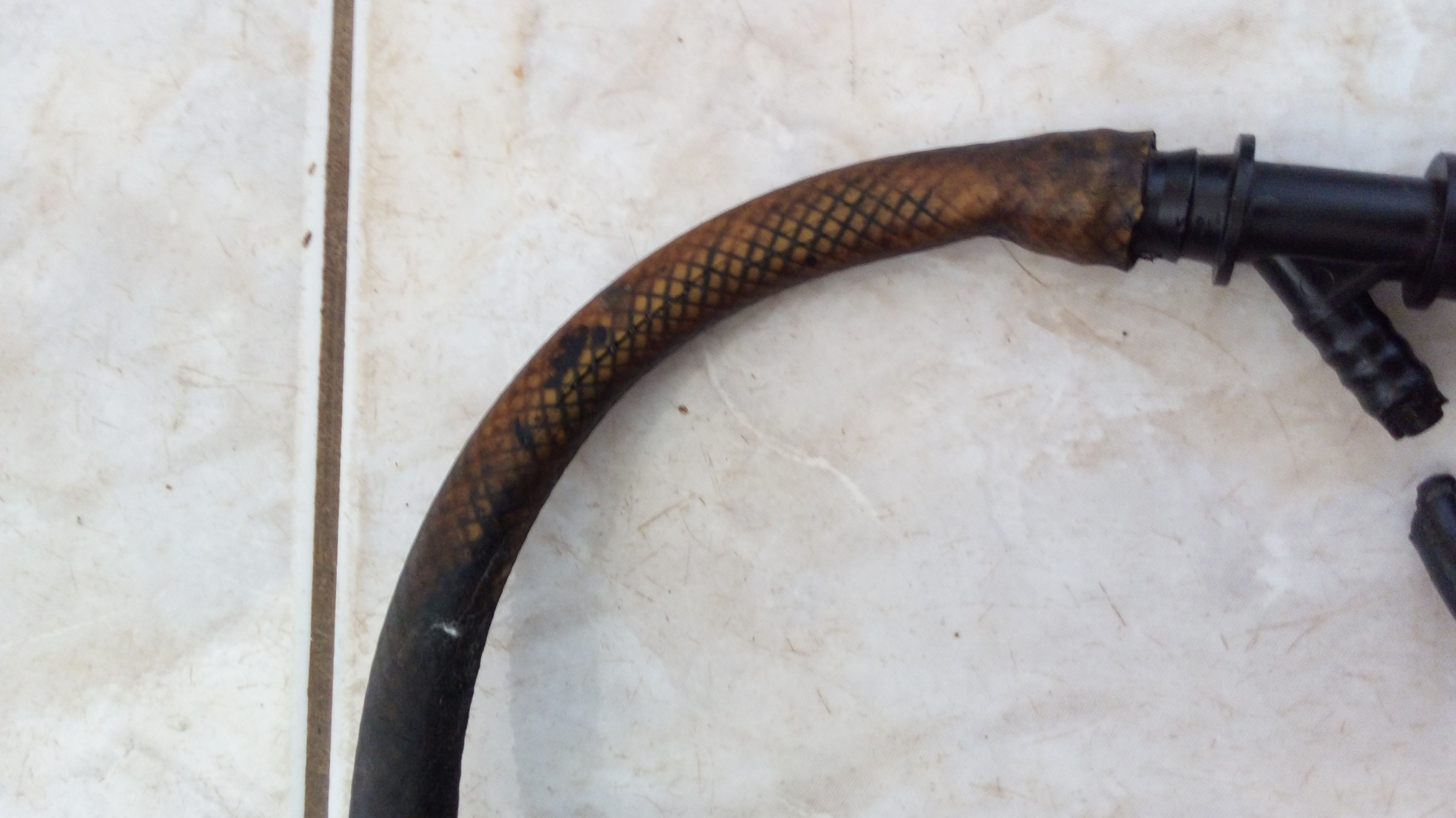

Ola pessoal !!!!! Como suspeitava era a bendita da mangueira que estava causando o retardo da partida.....
Quando comprei a nave xsara eu nao percebi a gambiarra que o ex-proprietário fez.... enfim, o problema foi resolvido!
Veja as fotos de como era a mangueira velha, o camarada usou ate mangueira antichamas de gás de cozinha...rsrsrsrs fucionou por um tempo, e tambem na junção onde estava colado com super bonde..... jeitinho brasileiro né.... claro que com o tempo iria aparecer o problema.....
Espero ter ajudado se alguém tiver algum problema na partida...
abraços
download/file.php?mode=view&id=917
download/file.php?mode=view&id=918
abraços
