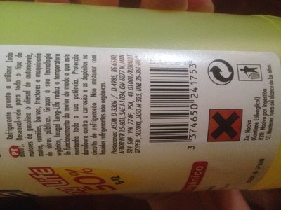

Hoje quase compro um desse:
Estava barato, mas na internet tem algumas pessoas falando mal dele.
Vou optar pelo Delphi:
Alguma objeção?
