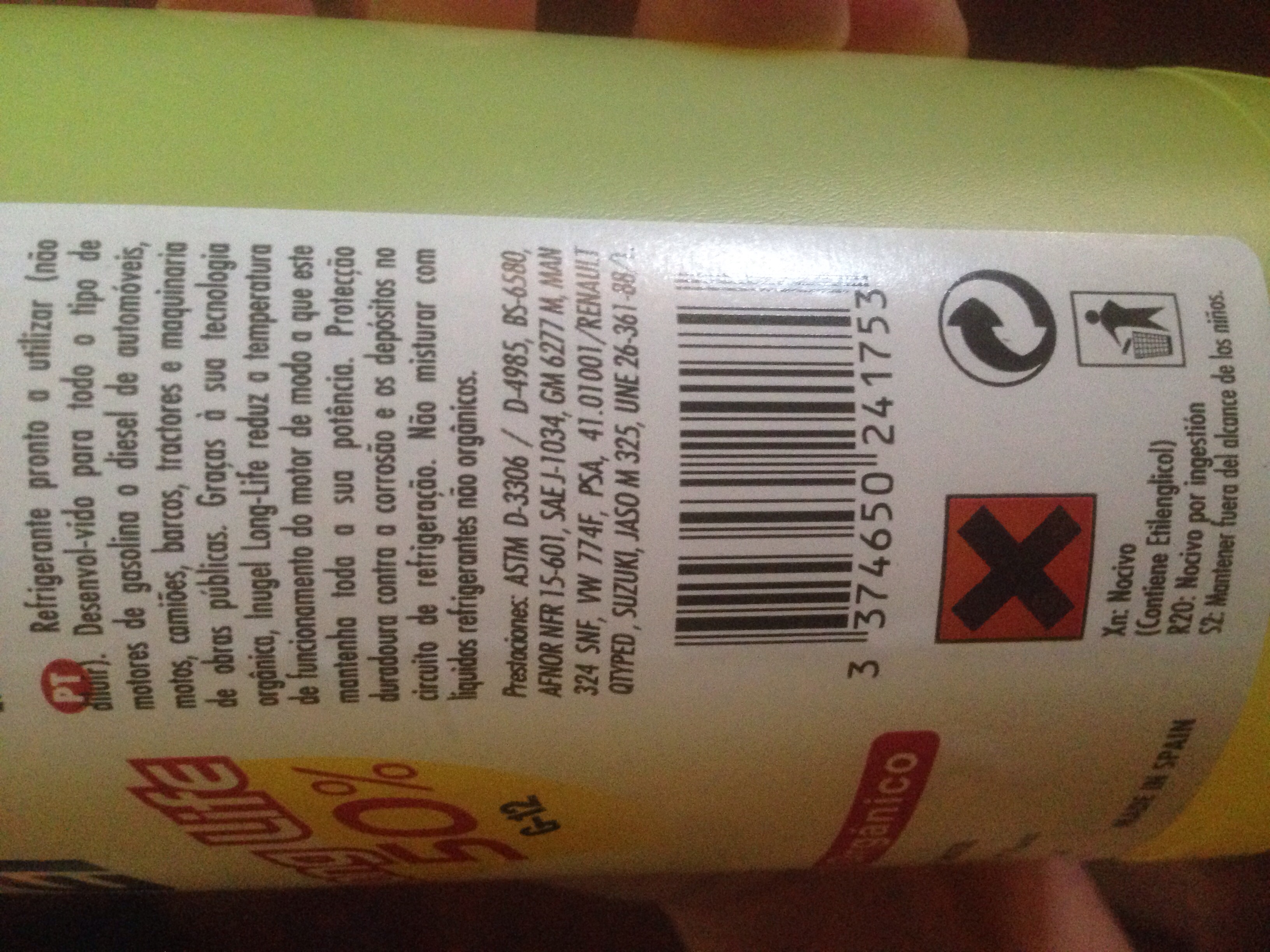

Boa tarde, tenho um C3 2007/08 1.4 flex. Comprei um aditivo do radiador da marca Motul - Inugel pois achei que o líquido que estava dentro do reservatório era amarelo. Mas na verdade é água. O aditivo diz pra não misturar com outro inorgânica, pois ele é orgânico.
Minha dúvida é se posso colocar ele todo no reservatório sem misturar com água (de torneira pode?) ou misturar com água.
Ele contém Etilenglicol e diz pra não diluir. Mas e aí?
Sou novo no assunto carro, pq esse é meu primeiro kkkk então mais ajudem que zoem :p

Ahhh sim, obrigado amigo. E quanto ao resto de água que tem no reservatório? Deixo lá e completo com o aditivo ou tem que tirar? Se sim, como tirar?

Munhoz escreveu:Esse ai é pronto uso, não dilui mesmo. Só precisa diluir os que são concentrados.
