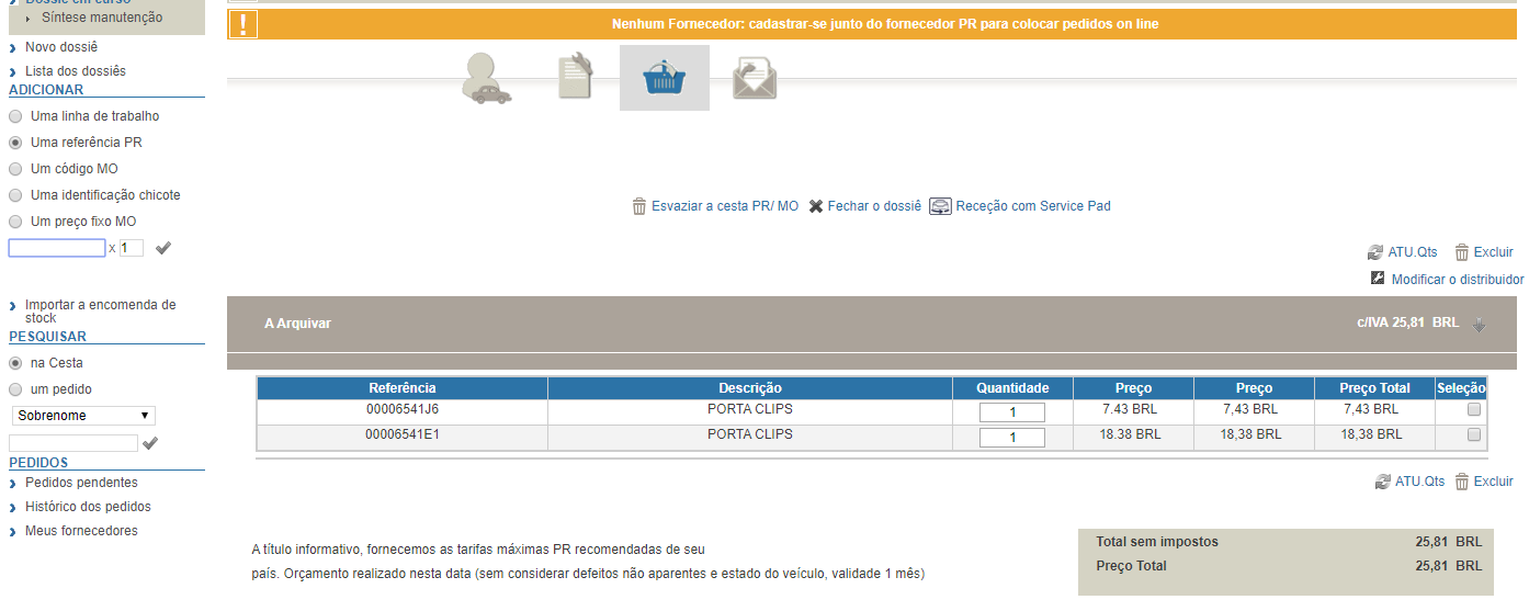

Eu joguei o código que vc postou no service e agora aparece sem valor, como se não tivesse mais a disposição.

Que estranho, ontem fiz essa consulta até criei um dossier mas no loca valor estava apenas asteriscos, não tinha valor. Já hoje apareceu como no seu, vai entender?!?!?

O que é engraçado é que se eu pedir falando que é conector, dizem que não tem. Se eu peço direto pelo código, ai chega normal.

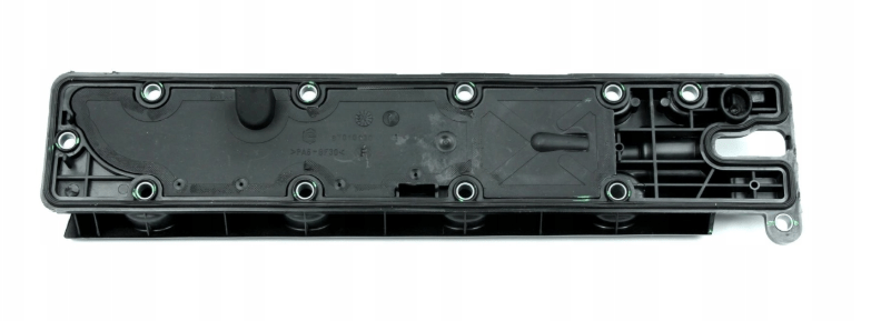

Bom, continuando a saga.. hoje li um post que me acendeu uma lâmpada na cabeça..
O carro continua com o problema de falhar na lenta com baixa aceleração, bem pouco depois de quente, e muito quando frio. A lenta normal mesmo, é perfeita, ronrona feito um gatinho. Mas bastou eu pisar um pouco, começa a falhar e as vezes até morre.
Li um post sobre um comentário de um dono de xsara picasso 2.0 que falou sobre o diafragma da tampa de cabeçote, lado da exaustão.
Nos C4, dá pra ver muito bem o dispositivo. Mas no xsara picasso, a tampa tem uma parte toda fechada onde não se vê exatamente como é.
Pergunto.. alguém já trocou esse diafragma na tampa do xsara picasso? Pois a tampa é absurdamente cara.

André, essa parte fechado é a junta. Tirando a junta você vê o que tem embaixo. Eu só não sei realmente como funciona a membrana nessa tampa.

Não é a junta não.. É uma tampa plástica mesmo.. A junta é so um cordão

atualizando.. removi a tampa pra inspecionar.. reparei que realmente existe um furo de compensação de diafragma.
Porém, a parte que tem o diafragma é selada com essa tampa plástica com solda ultrassônica.. fui tentar desprender, acabei quebrando a tampa do diafragma.. resumindo, não é feita pra desmontar.
Mas também havia muita crosta de óleo ali.. é um sistema de câmaras pra evitar que se sugue óleo pelo sistema de aspiração.. tentei entender a função do diafragma, mas não compreendi bem. O diafragma em si não estava rasgado, mas estava ressecado e duro.
Agora é comprar uma tampa nova e verificar se era esse o problema.
