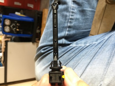

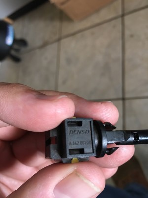

Meu carro é uma Xsara Picasso Exc 2.0 16v parou de gelar o ar vc liga o ar o mesmo ventila mas não aciona o compressor e só vem ar quente e foi identificado problema no sensor de temperatura e não achei em lugar algum pra comprar aqui em Campo Grande MS na autorizada 280 reais 10 dias pra chegar achei essa no ML http://produto.mercadolivre.com.br/MLB- ... 207-c3-_JM
O próprio gerente da concessionária disse que serviria ao mostrar pro mesmo o anúncio, o vendedor respondeu via ML que não servia o cara que tá mexendo no ar ficou na dúvida e eu mais ainda!
O minha peça tem numeração denso A64200100
Meu medo agora é comprar a peça é não servir, não sei o que faço pra resolver isso!!!
