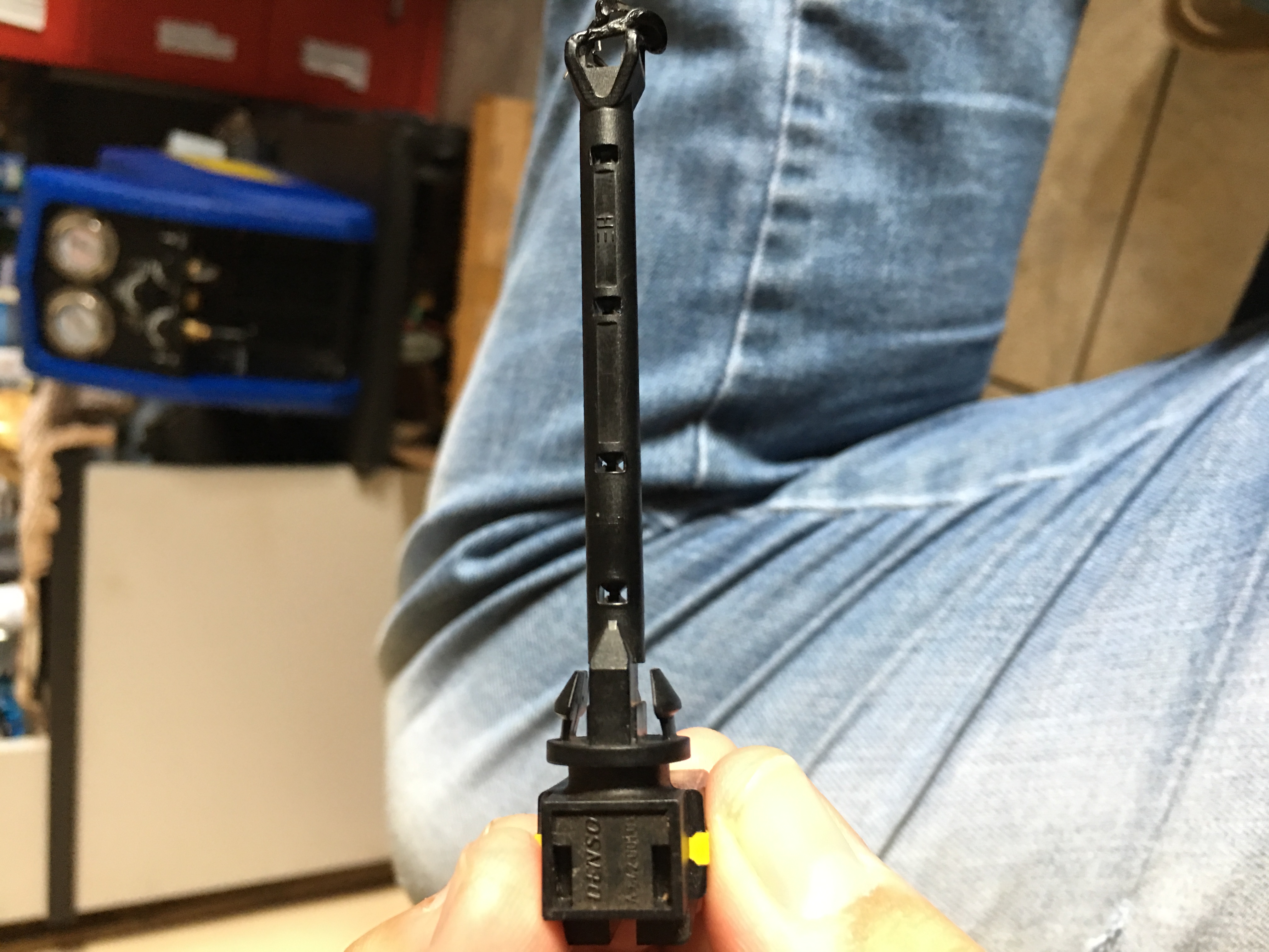

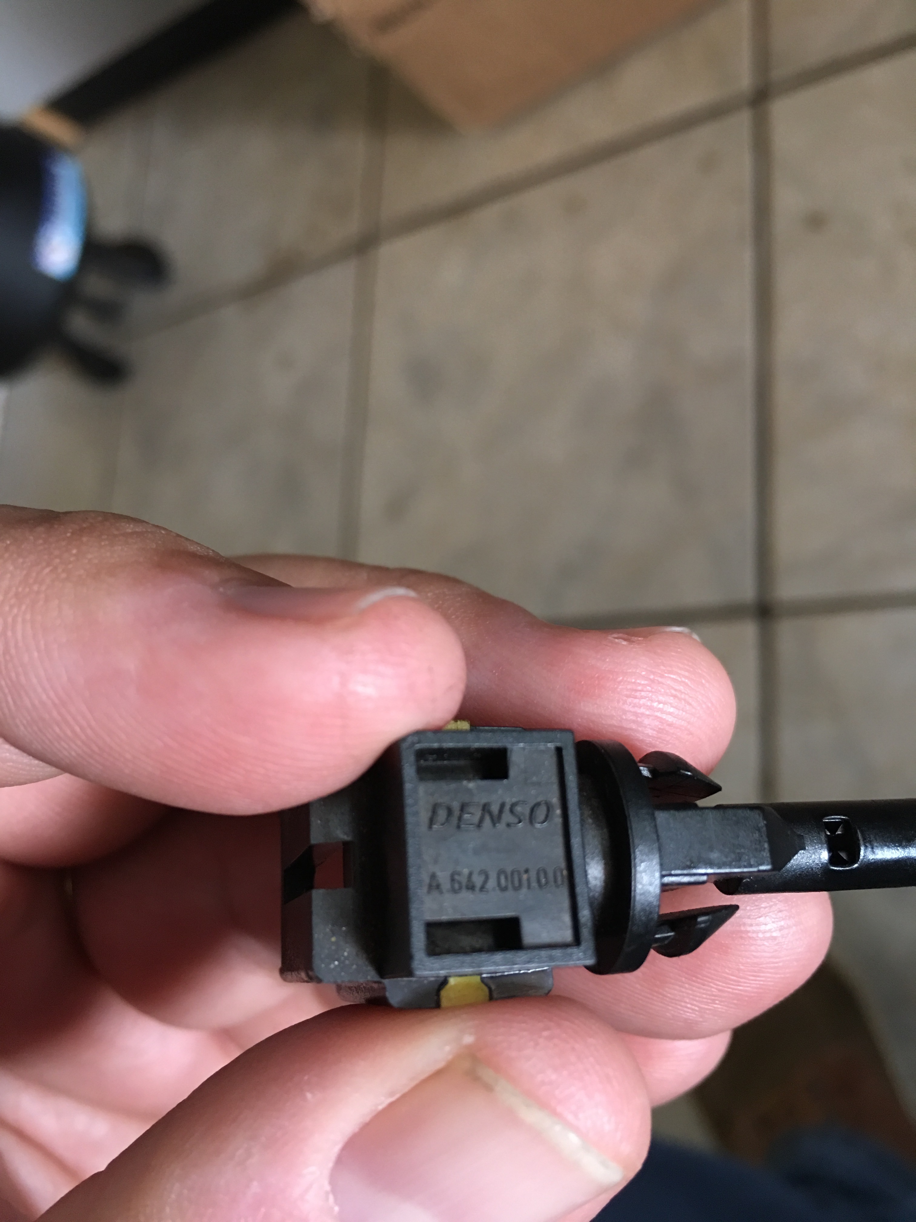

Olá pessoal.
Estou com problema no ar condicionado e fiquei pensando se poderia ser o termistor, como o Miau e vários estão discutindo no fórum.
O acionamento está intermitente. As vezes funciona, as vezes não. Agora está mais para não funcionar. Quanto não funciona, nem faz aquele barulhinho de "armar" o ar condicionado, tampouco modifica a rotação do carro.
Já levei em quatro oficinas. Duas em Curitiba e duas em Pelotas-RS. Na primeira indicaram apenas completar o gás. Como o problema voltou levei numa especializada em ar (Rei do AR). Fizeram a troca do gás, limpeza e não encontraram vazamento ou problemas. Noutra oficina (autocenter) não encontraram problemas. Na última, especializada em refrigeração, substituiram o gás e trocaram a válvula de pressão, funcionou no dia, mas o problema segue. Nesta última me disseram que deveria tentar trocar o compressor, mas estou com medo de troca-lo e não resolver o problema.
O que vocês acham? Será que o problema seria no acionamento , relé, bsi ou algo assim ? Ou parto para a substituição do compressor ?
