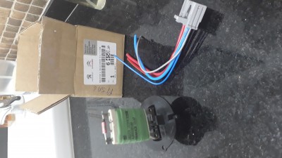

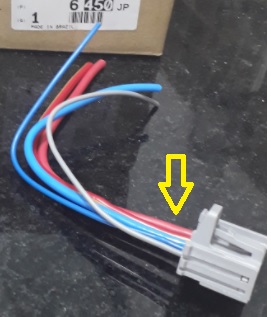

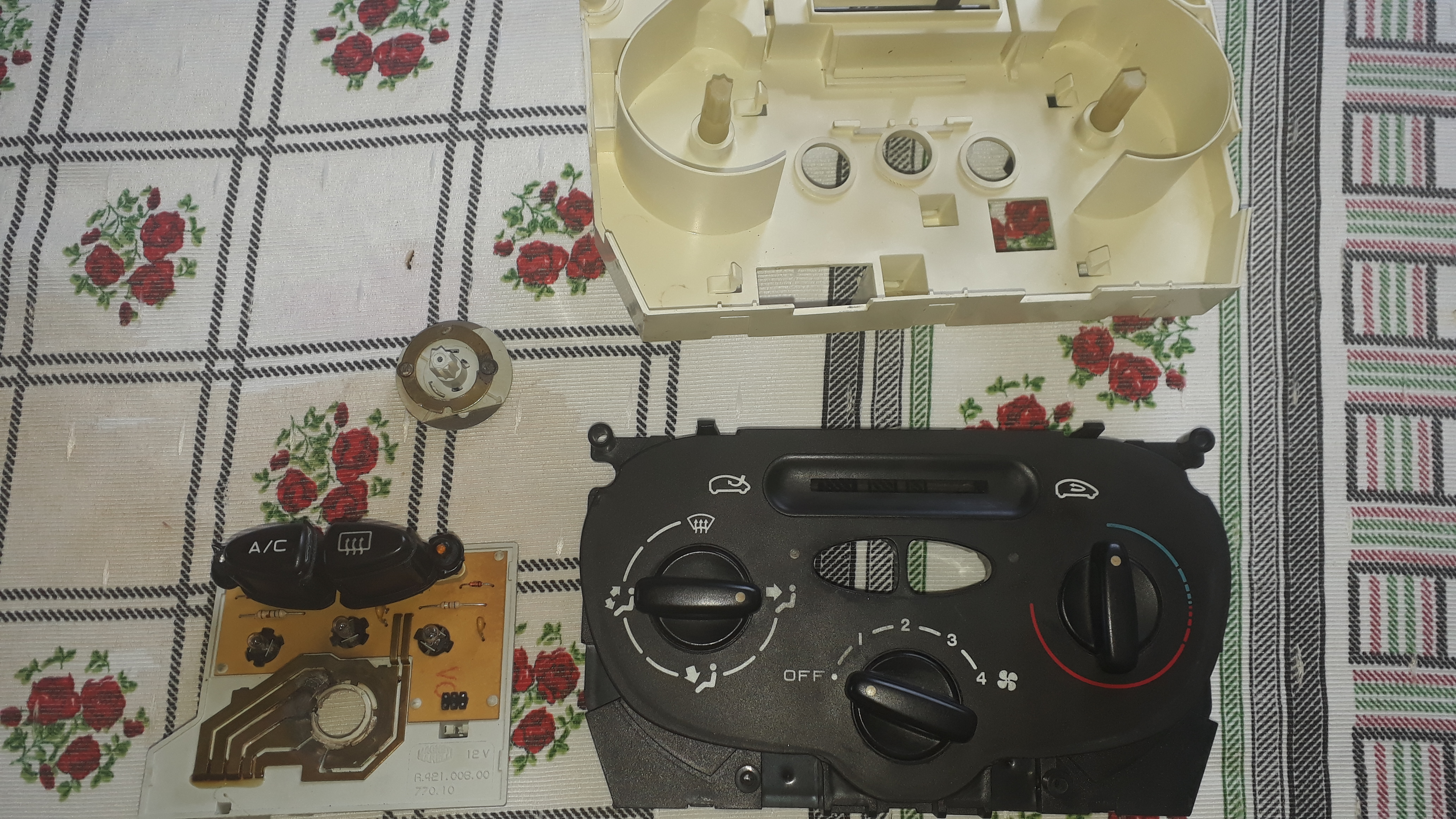

Retornando para dar o feedback da troca da resistência. Comprei a resistência e o conector novo com chicote no Mercado livre por 140.00 bozos. Efetuei a troca e.... nada mudou...

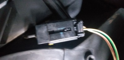

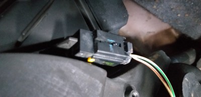

Procurei novamente por fuziveis queimados e nada.. Tudo perfeito. Resolvi então mais uma vez revisar o conector do comando do ventilador no painel. Tudo normal. Só restava retirar o comando do painel abrir e ver se o defeito era dentro. E. Bingo. Vejam as imagens.

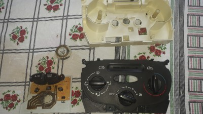

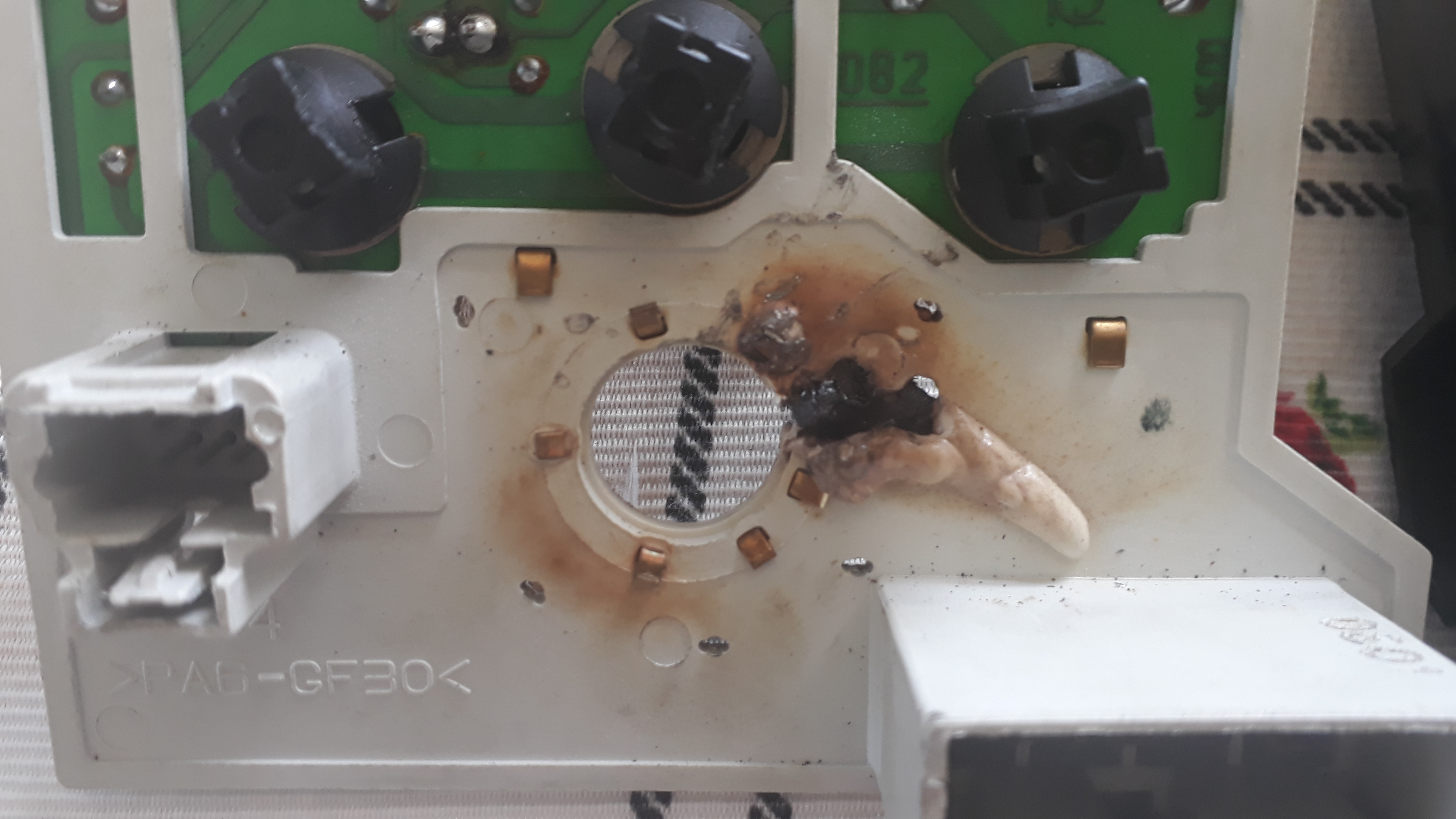

Resistência e chicote novo. Estado do comando interno.
Agora é caçar um usado num ferro velho da vida e ver se finalmente volto a usar o ar condicionado.

Olá amigos. Como podem ver nas mensagens anteriores a placa do comando havia derretido. Como um novo estava muito caro, fiz a compra de um comando completo usado mesmo via mercado livre e fiquei rezando para vir funcionando. E não é que veio perfeito. Fiz a instalação e tal. Novamente as 4 velocidades funcionando.

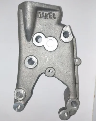

Seguinte, eu já passei por isso, minha correia desfiou e quebrou umas três vezes e graças ao Senhor não enroscou na dentada. Também quebrou o tensor, troquei 3 também.
Mas a quebra tanto da correia quanto do esticador não eram o problema real, eles estavam quebrando por outro motivo. A razão real da quebra era o suporte do motor, eu poderia trocar quantas correias e esticadores fossem, se não trocasse o suporte do motor ia continuar quebrando correia e esticador.
O problema é que, com o tempo, a parte do suporte do motor onde tem a rosca dos parafusos que prendem o esticador quebra ou espana a rosca. O original do motor quebrou e um outro que comprei usado a rosca espanou.
Solução do problema, comprei um suporte novo da Dakel, veja a foto, está perfeito sem quebras:
Por isso sugiro a vc, quando for colocar uma correia nova, pedir para o seu mecânico dar uma olhada também no suporte do motor, peça para ele olhar se o suporte não está quebrado ou se a rosca não está espanada.

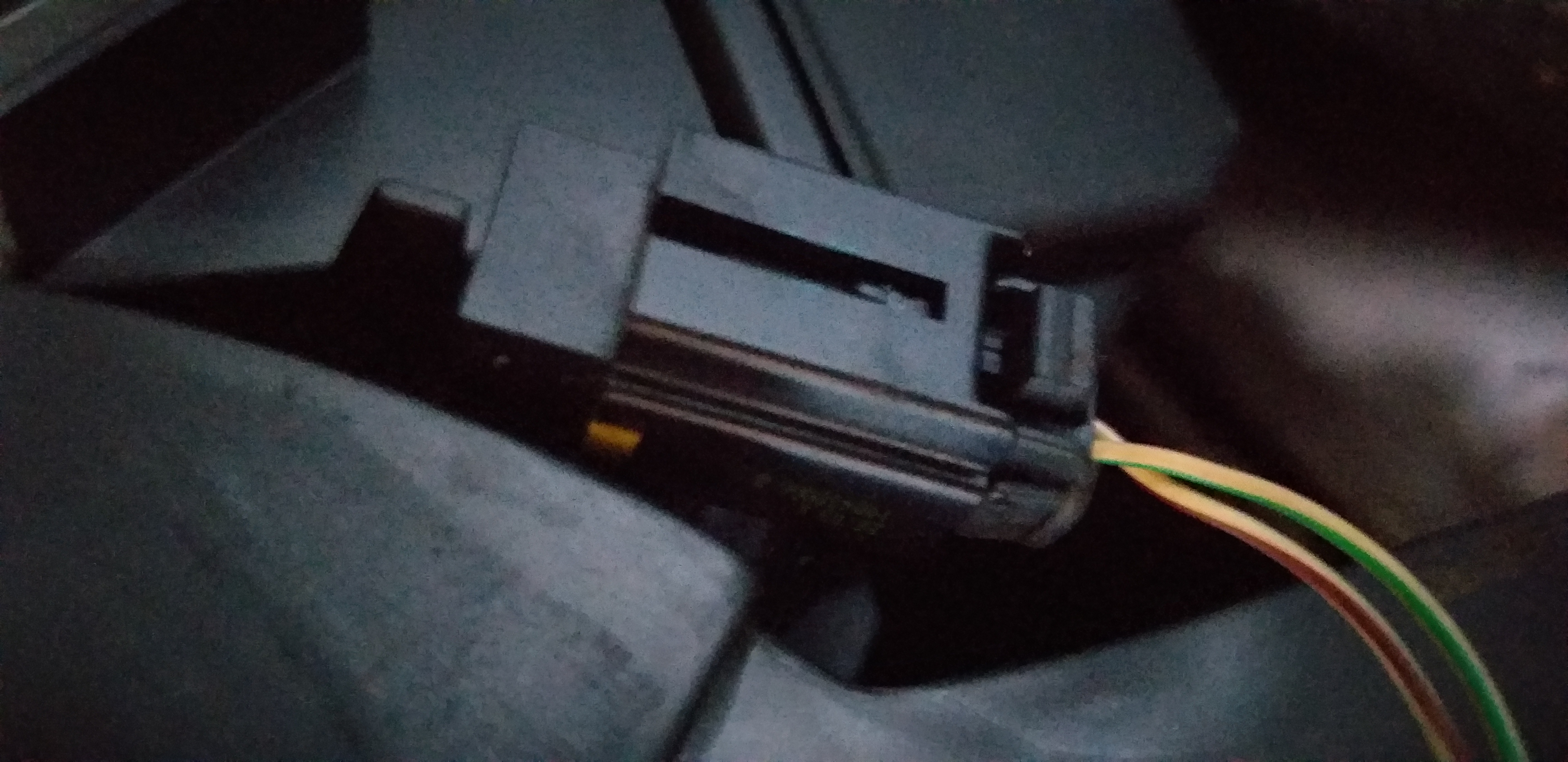

E a resitência ? O meu Xsara Picasso 2004 é diferente ?
Desmontei o painel e saquei o porta luvas, cheguei no sistema de ar condicionado. O fato é a velicidade 4 não estar mais funcionando. Mas não achei a tal resistência. Ele tem um plug com dois fios no tubo quw circula ar, mas não quis forçar para tirar o soquete onde está o tal plug. Nada mais tem ali parecido com resistência, tem a engrenagem de plástico branco e mais nada. Mas é totalmente diferente. Tirei umas fotos quero ver se posto aqui.
Adicionado após 20 minutos 24 segundos:
Desmontei tudo porque a velocidade 4 do ar condicionado parou de funcionar no painel, o do console funciona todas. Mas não identifiquei a tal resistência nem nada parecido. Tem um plug no duto, bem para trás, com dois fios mais finos, mas não consegui tirar o soquete, não quis forçar. Parece um sensor plástico preto. Não existe mais nada ali parecido com resistência ou que esteja ligado à algum fio. Tirei umas fotos mas não vejo como postar por aqui. E é um picasso Xsara 04, com todos os selinhos de fabrica. Alguém já viu algo parecido ? Tem a engrenagem de plástico branca e um suporte de aço do painel. Ah o fusível F18 de 40A estava queimado, intitulado ar condicionado adicional. Onde fica a tal resistência ?
Editado pela última vez por ManoelERV em Sex Mar 12, 2021 5:24 pm, em um total de 1 vez.
Re: Troca da resistência do ar condicionado analógico
Kadu, verifique as emendas do conectores, veja se alguma delas soltou.
Manoel, essas fotos não são da resistência. Se o ar condicionado do seu carro é analógico sugiro que vc olhe as fotos do post que deu início a esse tópico, pois ela fica no duto de ar que vem do filtro de cabine.
Caso seu ar seja digital, a resistência fica no ventilador do ar condicionado, cujo acesso se dá removendo o acabamento onde fica o isqueiro e pelo lado onde tem o acelerador.

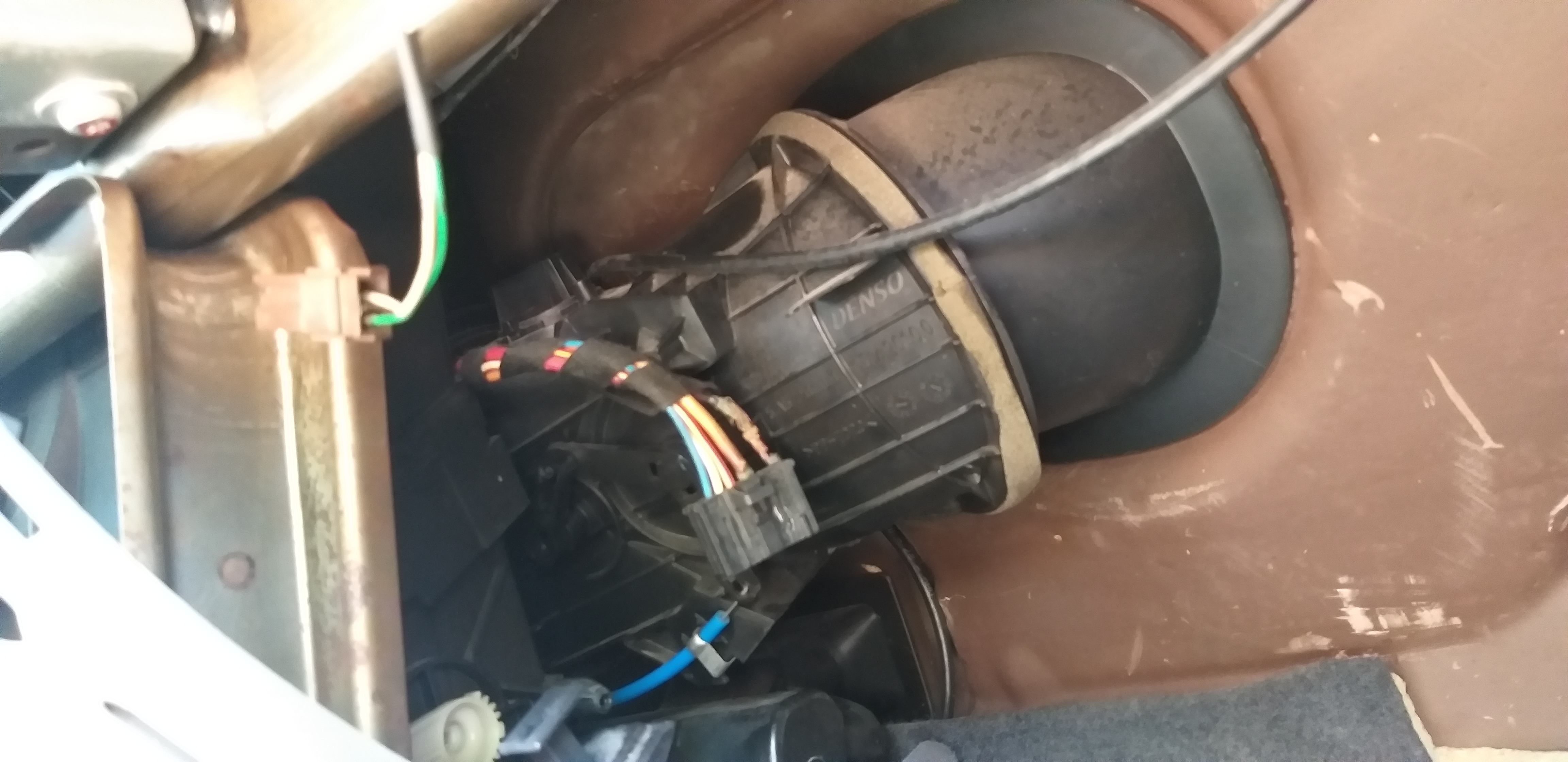

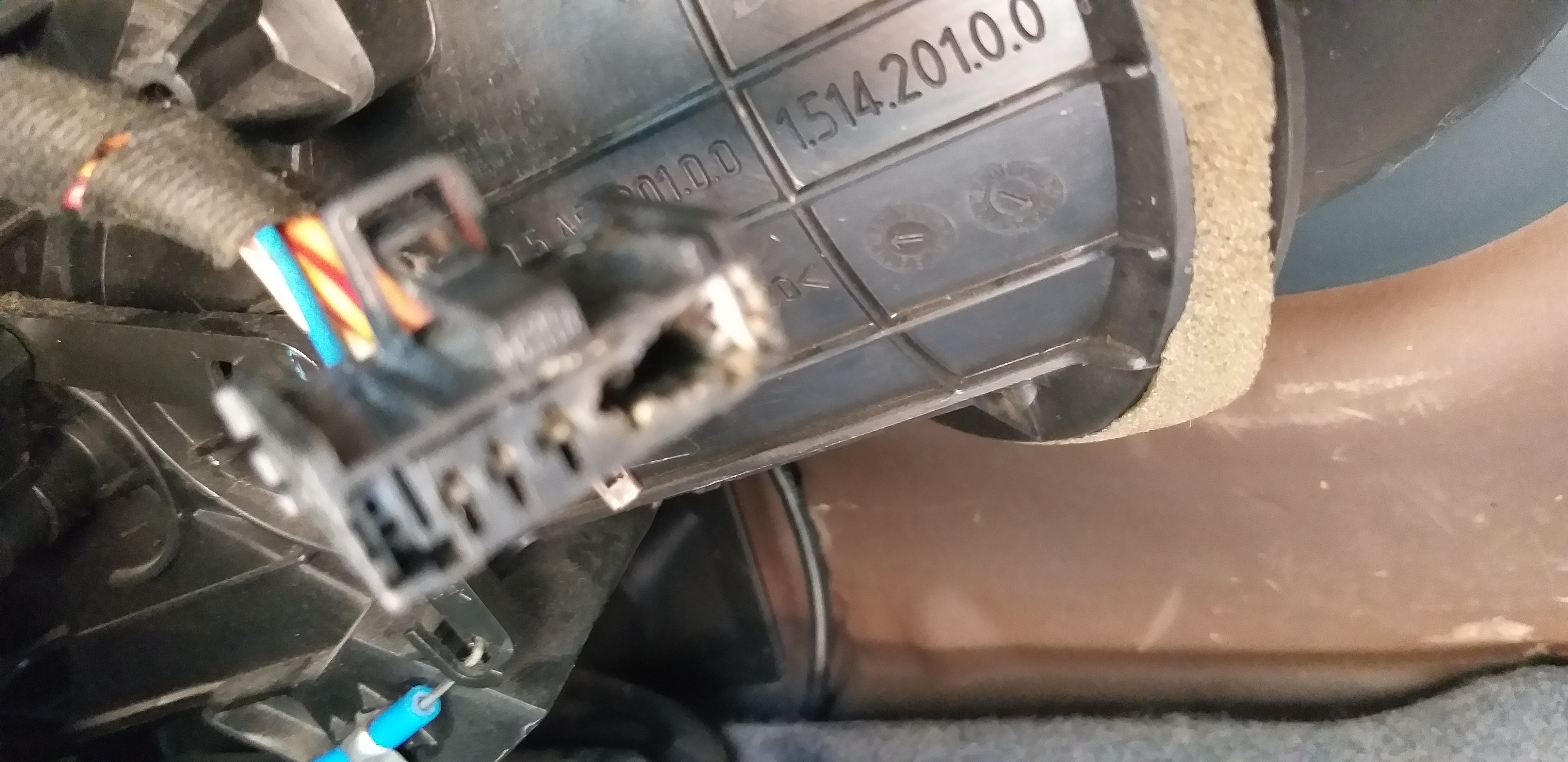

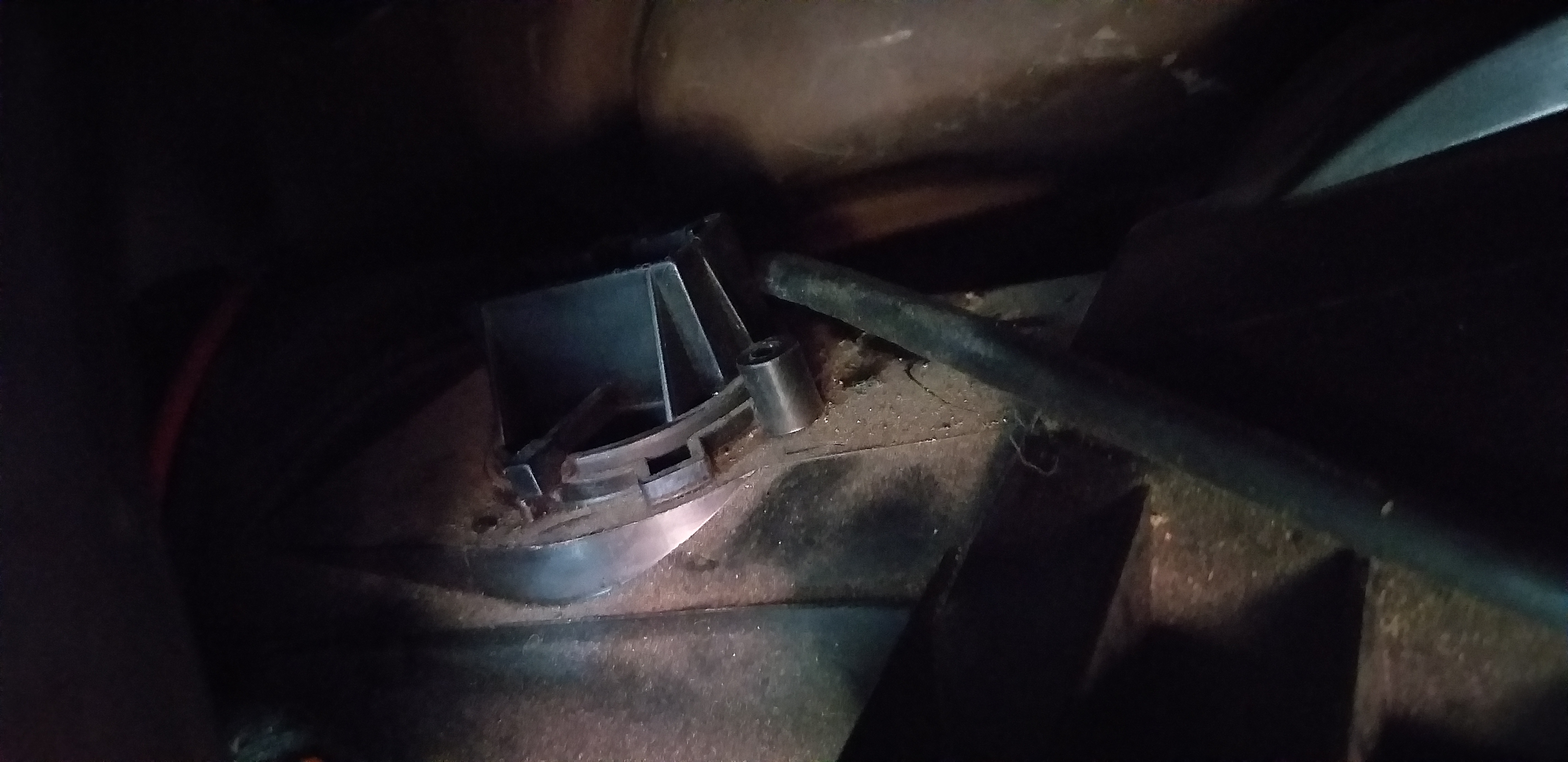

Achei a tal resistência. Fica na parte de cima do sistema de ventilação forçada, mas creio eu, que o problema é o plug fa resistência. Vou postar aqui, umas jpeg. Agradeço sua atenção.o ar
Adicionado após 9 minutos 44 segundos:
Como se retira a resistência eletrica do sistema do ar condicionado neste caso, tem algum parafuso, ou é só forçar ela rodando ?
Manoel, todas as informações estão no post que iniciou esse tópico, vai lá na primeira página (viewtopic.php?f=29&t=4791) que eu coloquei tudo lá.
