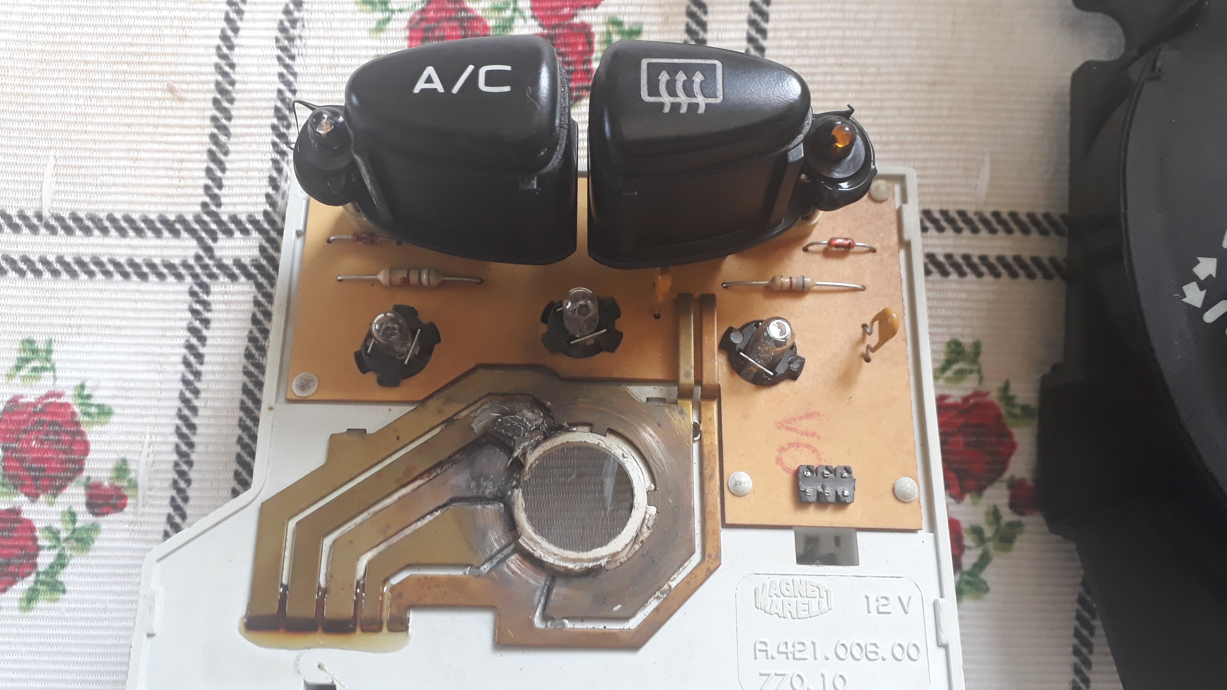

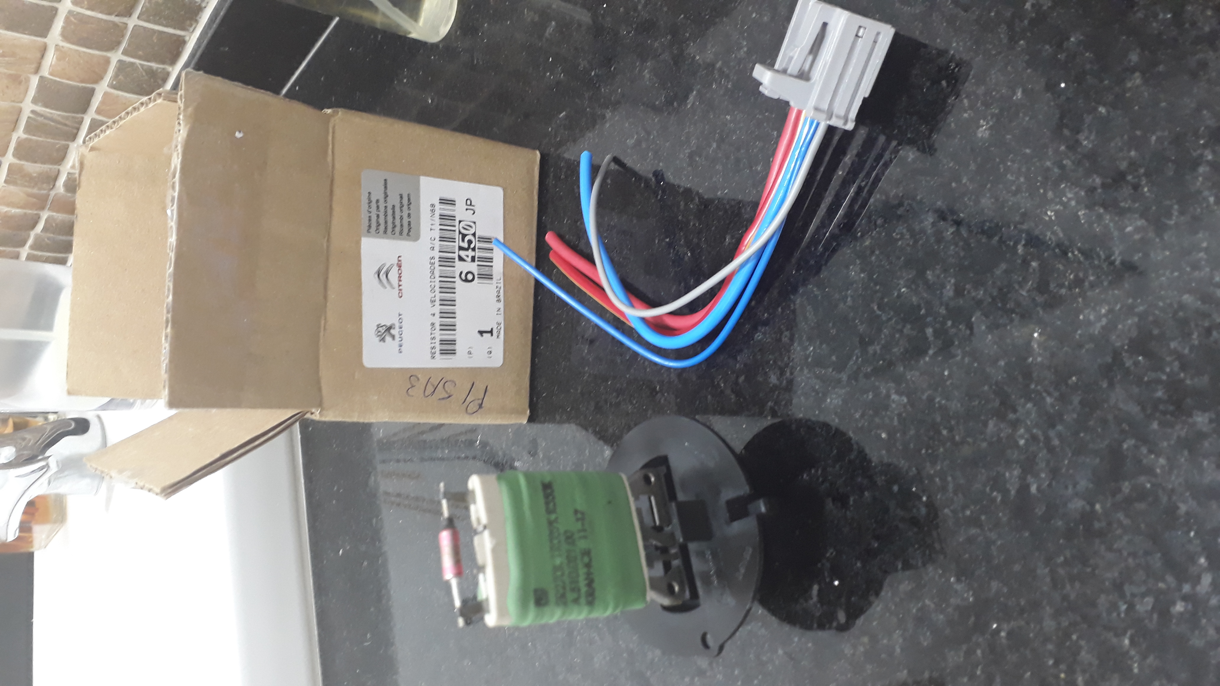

Retornando para dar o feedback da troca da resistência. Comprei a resistência e o conector novo com chicote no Mercado livre por 140.00 bozos. Efetuei a troca e.... nada mudou...
Procurei novamente por fuziveis queimados e nada.. Tudo perfeito. Resolvi então mais uma vez revisar o conector do comando do ventilador no painel. Tudo normal. Só restava retirar o comando do painel abrir e ver se o defeito era dentro. E. Bingo. Vejam as imagens.
Resistência e chicote novo.
Estado do comando interno.
Agora é caçar um usado num ferro velho da vida e ver se finalmente volto a usar o ar condicionado.

Olá amigos. Como podem ver nas mensagens anteriores a placa do comando havia derretido. Como um novo estava muito caro, fiz a compra de um comando completo usado mesmo via mercado livre e fiquei rezando para vir funcionando. E não é que veio perfeito. Fiz a instalação e tal. Novamente as 4 velocidades funcionando.

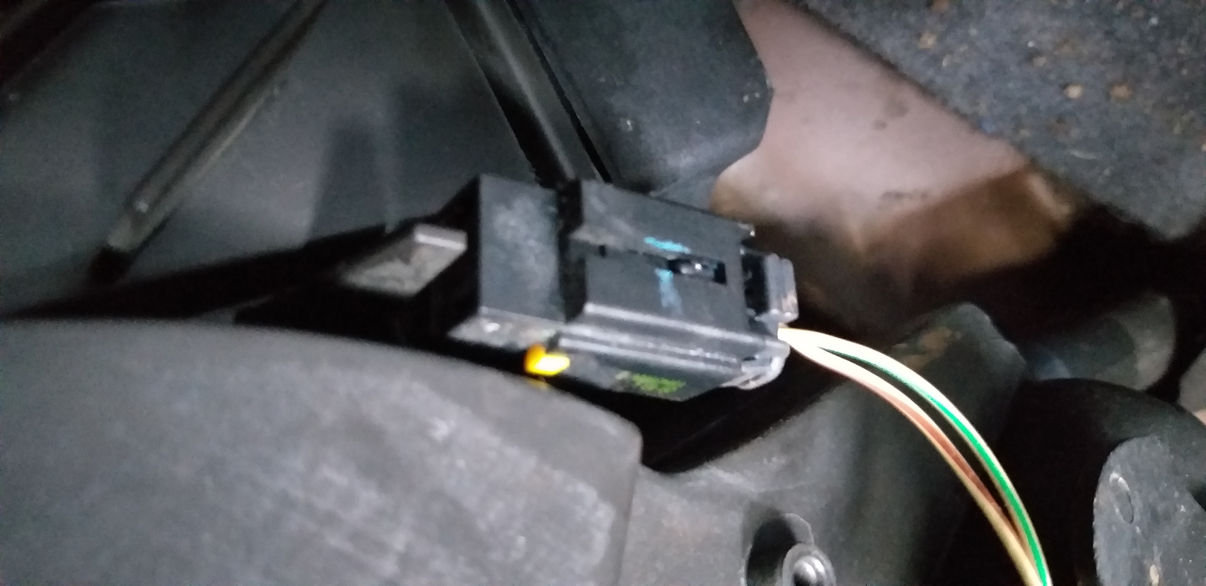

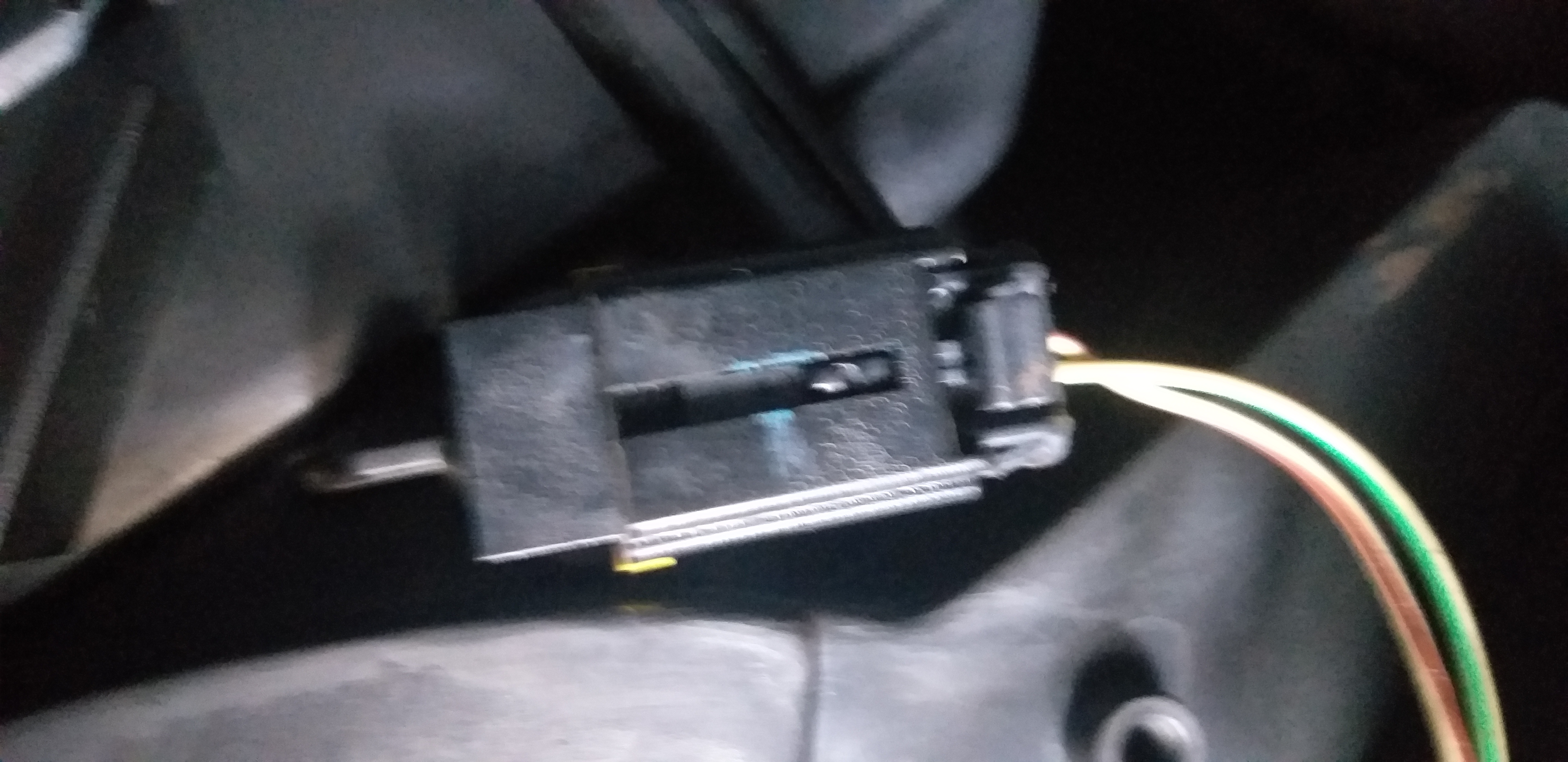

O tal plug
O tal plug
E a resitência ? O meu Xsara Picasso 2004 é diferente ?
Desmontei o painel e saquei o porta luvas, cheguei no sistema de ar condicionado. O fato é a velicidade 4 não estar mais funcionando. Mas não achei a tal resistência. Ele tem um plug com dois fios no tubo quw circula ar, mas não quis forçar para tirar o soquete onde está o tal plug. Nada mais tem ali parecido com resistência, tem a engrenagem de plástico branco e mais nada. Mas é totalmente diferente. Tirei umas fotos quero ver se posto aqui.
Adicionado após 20 minutos 24 segundos:
Desmontei tudo porque a velocidade 4 do ar condicionado parou de funcionar no painel, o do console funciona todas. Mas não identifiquei a tal resistência nem nada parecido. Tem um plug no duto, bem para trás, com dois fios mais finos, mas não consegui tirar o soquete, não quis forçar. Parece um sensor plástico preto. Não existe mais nada ali parecido com resistência ou que esteja ligado à algum fio. Tirei umas fotos mas não vejo como postar por aqui. E é um picasso Xsara 04, com todos os selinhos de fabrica. Alguém já viu algo parecido ? Tem a engrenagem de plástico branca e um suporte de aço do painel. Ah o fusível F18 de 40A estava queimado, intitulado ar condicionado adicional. Onde fica a tal resistência ?
O plug, será esse ?
O plug, será esse ?
Será este ? Como tirar para ver ?

Manoel, essas fotos não são da resistência. Se o ar condicionado do seu carro é analógico sugiro que vc olhe as fotos do post que deu início a esse tópico, pois ela fica no duto de ar que vem do filtro de cabine.
Caso seu ar seja digital, a resistência fica no ventilador do ar condicionado, cujo acesso se dá removendo o acabamento onde fica o isqueiro e pelo lado onde tem o acelerador.

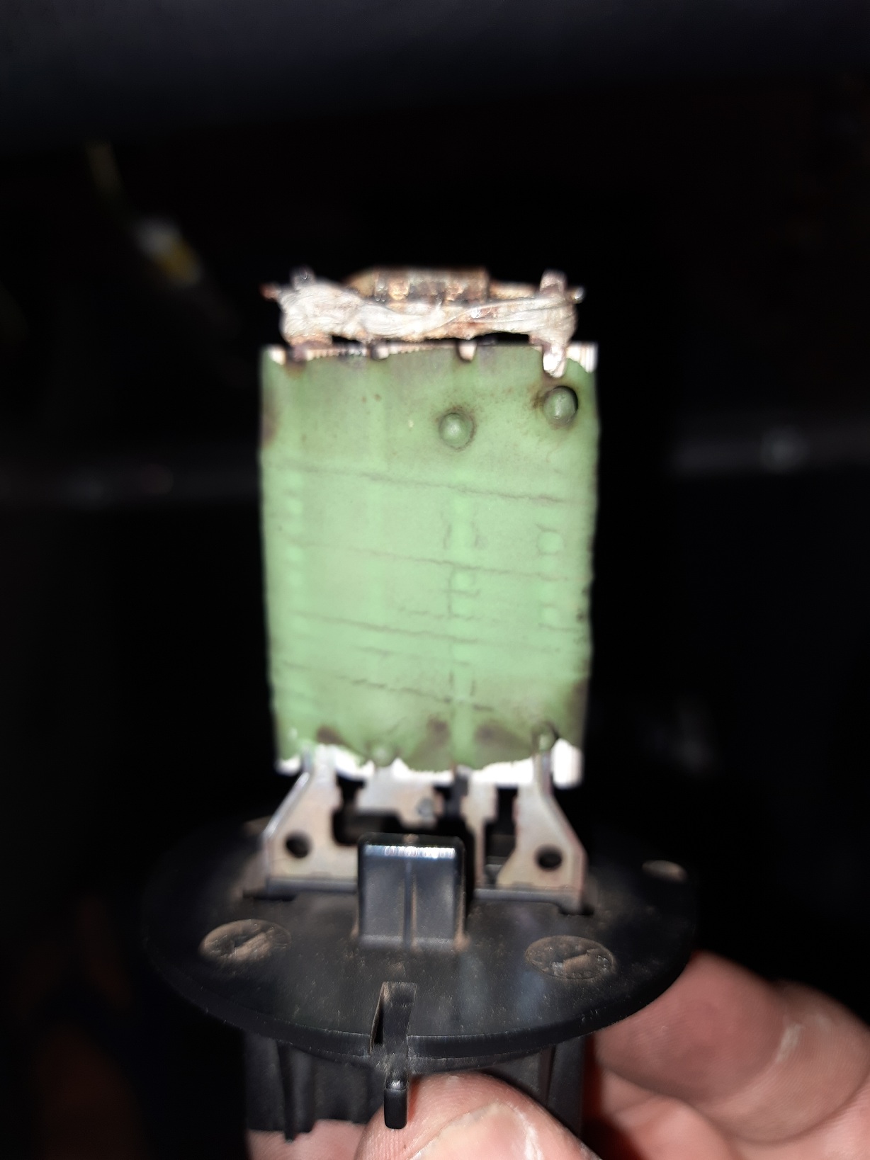

Aqui no meu, o ventilador começou a parar e só funcionar na velocidade 3, até que "morreu"... desmontei o porta luvas e acessei a resistência... forçando a base um pouco o ventilador volta a funcionar, mas o compressor do ar parou de vez mesmo com o ventilador funcionando (quando força o terminal no encaixe).. vi que o terminal está queimado e os fios esquentando muito, a resistência parece que foi remendada pelo antigo proprietário... então comprei o terminal e a resistência para trocar. Esse terminal e a resistência têm alguma coisa a ver com a ativação do compressor do ar condicionado? Ou devo entrar em pânico achando que o compressor foi para o saco? Outra coisa... notei que o terminal novo tem os fios com cores diferentes do que está no carro... como vou emendar o terminal novo? Alguém já fez isso?
Resistência atual
Resistência atual

Olá Flmoitas.... Eu fiz e foi sem estresse... Independente da cor é só você colocar lado a lado, cortar um fio do antigo e logo em seguida fazer a emenda.
Corta e emenda logo em seguida.
