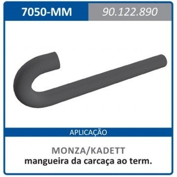

Olá Fabio Reis! Tudo bem?! O sistema de ar quente da minha nave também está isolado porém sempre tive problemas com esse tampão pois sempre estourou em pouco tempo de trocado. Tenho até hoje uns 5 guardados no porta luvas. Com isso por indicação do amigo RGDL fui atras de uma mangueira do Kadett da GM que parece uma bengalinha e fiz o by-pass unindo as duas saídas do líquido sendo uma na carcaça da válvula termostática e outra no tubo. Veja a imagem abaixo.
É só cortar um pedaço e problema resolvido. Já está na nave há 6 meses e tenho outra de reserva no carro.
Aqui tem o vídeo depois de instalado.
Segue o link da mangueira.
https://produto.mercadolivre.com.br/MLB ... 2187355de7
Abs.
